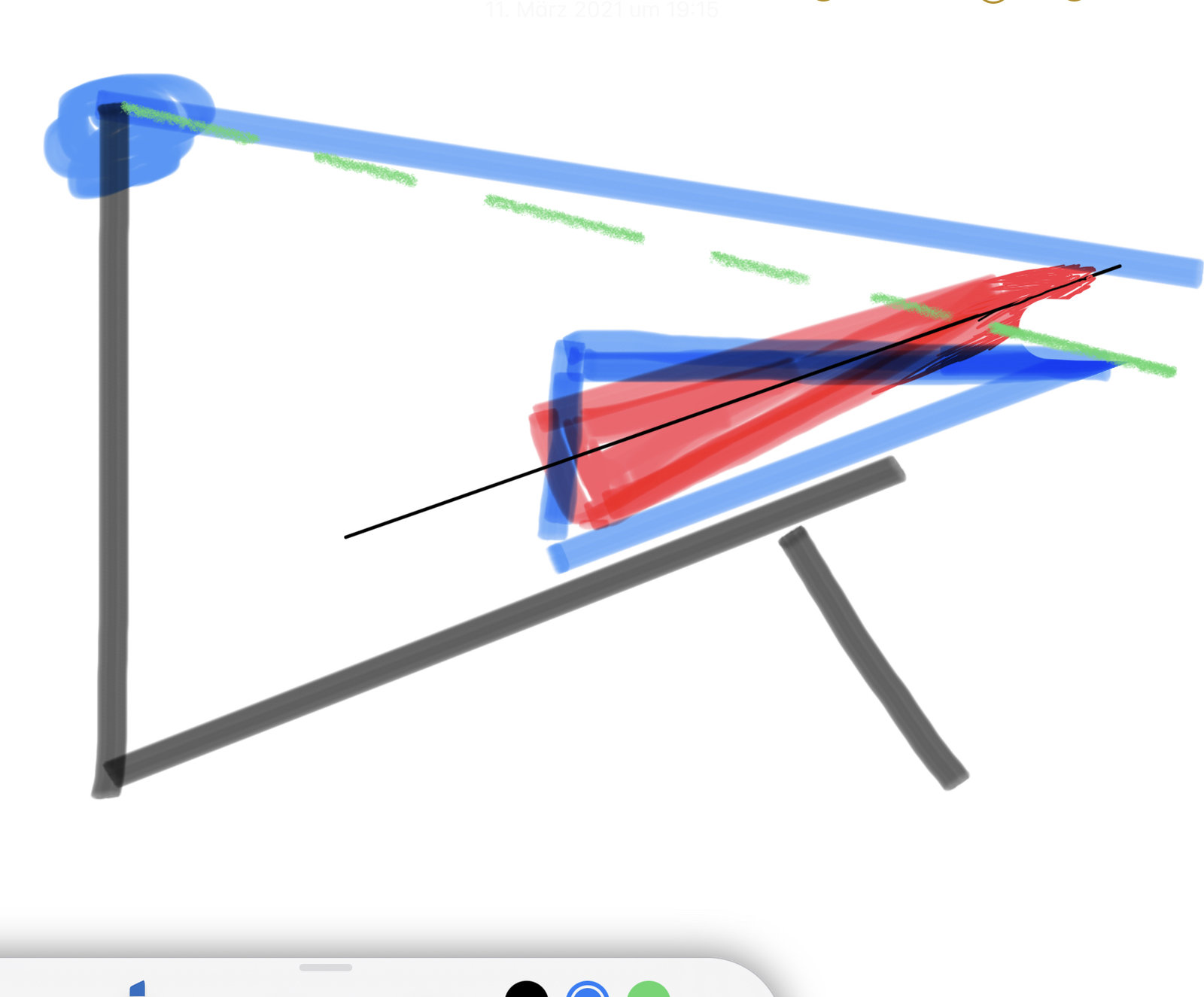

Die Küchenmesser legst Du flach auf die Auflagefläche und zwar so, dass die Fase 1mm über die Kante ragt. Wenn Du die Schleifstange mit eingelegtem Stein auf der Klinge mittig ablegst, kann Du den Winkel mit Bevelbox auf der Schleifstange ablesen.
Aber.
Vorher Bevelbox auf der schrägen Fläche des EP nullen
UND
Winkelkorrektur vom angezeigten Wert abziehen.
Soweit klar?
Die Winkelmessung über den aufliegenden Schleifarm ist nur korrekt, wenn das Messer mittig ausgerichtet (rot) ist, das ist bei einer Klemmung der Fall. Wir aber legen das Messer flach auf, wodurch die Mitte nach unten gekippt wird (blau)
Je nach Messerform beträgt die Winkelkorrektur ca. 1,5 bis 3 Grad, kann man ausmessen oder berechnen (Differenz blaue Linie zu grüner Linie). Also, wenn der angezeigt Winkel des aufgelegten Schleifarms mit Stein 20 Grad beträgt, werden an der Fase ca. 18,5 bis 17 Grad angeschliffen.
Ja cool DANKE!!!, jetzt weiß ich was du meinst. Ich denke am besten ist es das zu berechnen. Ich weiß nicht ob man das so genau messen kann. Aber ist ja kein Problem.
Wenn ich das habe, dann Winkel des Schleifarm auf 20° stellen und los gehts, oder? Ich habe das Set 320/1000/5000 mit Abziehleder.
In der einfachsten Betrachtung musst Du gar nicht messen, (es sei den, dein Messer hat Extremwerte) da der tatsächliche Winkel faktisch irgendwo zwischen gut 17 und max 19 Grad liegen wird. Optimal wird 18 Grad empfohlen, nimmt glaube ich 17,5 Grad.
An einem dünn ausgeschliffenen Messer ist das nicht kriegsentscheident, sonder wichtiger immer den selben Winkel zu nehmen. Würde auch am Anfang nicht komplett durchschleifen, sonder nur Mikrofase machen und sehen, wie sich das im Gebrauch macht. Also nur mit dem 5.000er.
