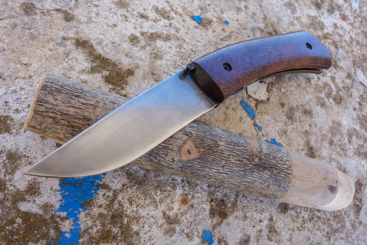

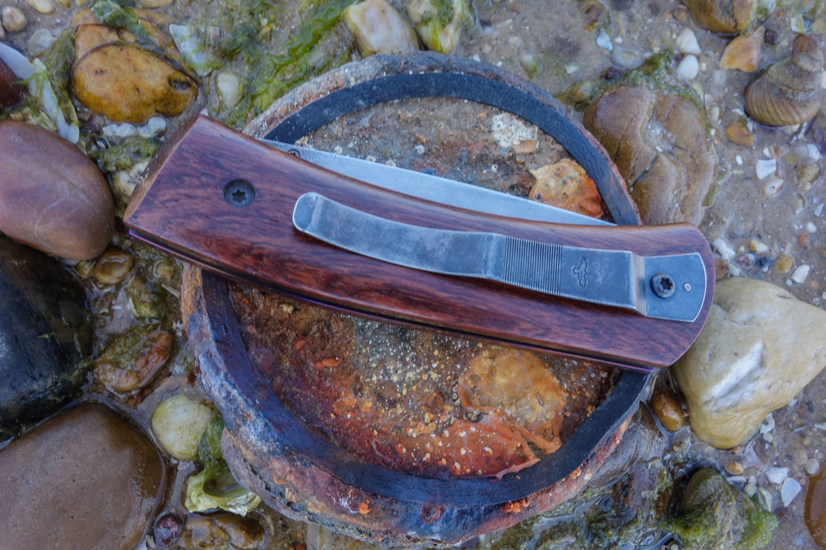

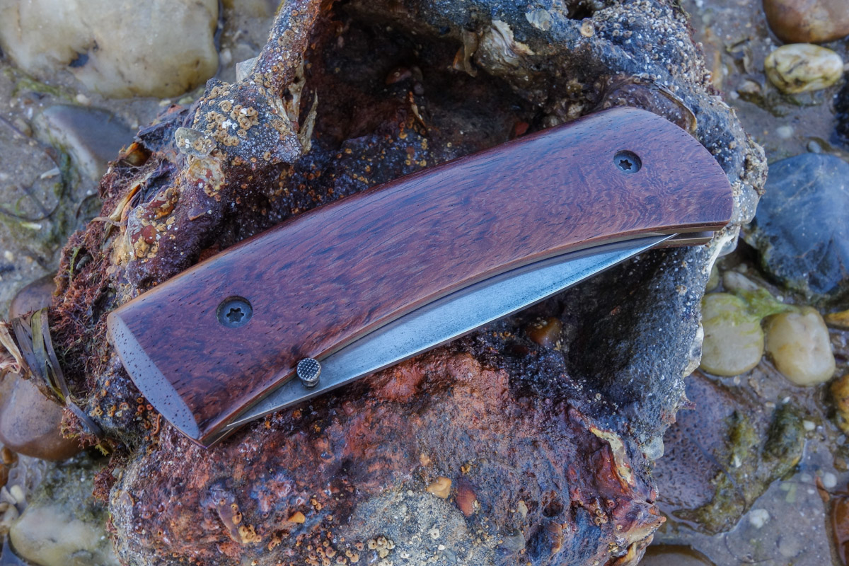

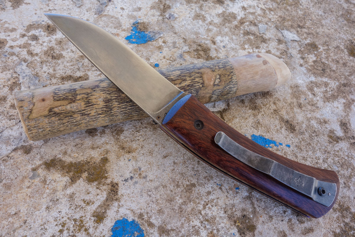

Da wir gerade in den letzten Tagen ausführlich über ballige Klingen gesprochen haben, hole ich den Faden mal wieder aus der Versenkung. Handelt es sich doch bei diesem Messerchen von Daniel um die Inkarnation eines Hochleistungswerkzeugs ganz nach meinem Geschmack.
Was die Geometrie angeht, sehen wir einen vorbildlich schlanken, langgestreckten Bogen vom Klingenrücken bis runter zur nagelgängigen Schneide. Gesamtschneidenwinkel 20 Grad. Die bei Auslieferung vorhandene leichte Mikrofase war alsbald Geschichte. Nach konsequentem Abziehen auf Schleifleinen läuft der sanfte Bogen jetzt durch bis auf Null.
Wer Schneiden in höchster Vollendung sein Anliegen nennt, der könnte nicht besser bedient werden :)
