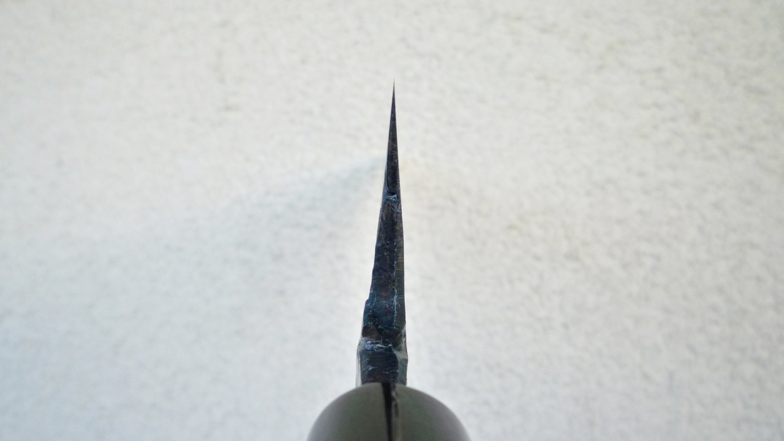

Hinter deinem Link steht doch "Seitenansicht". Also auf "Profil = Seitenansicht" können wir uns einigen?Ok. Ist aber nicht ganz selbstverständlich.

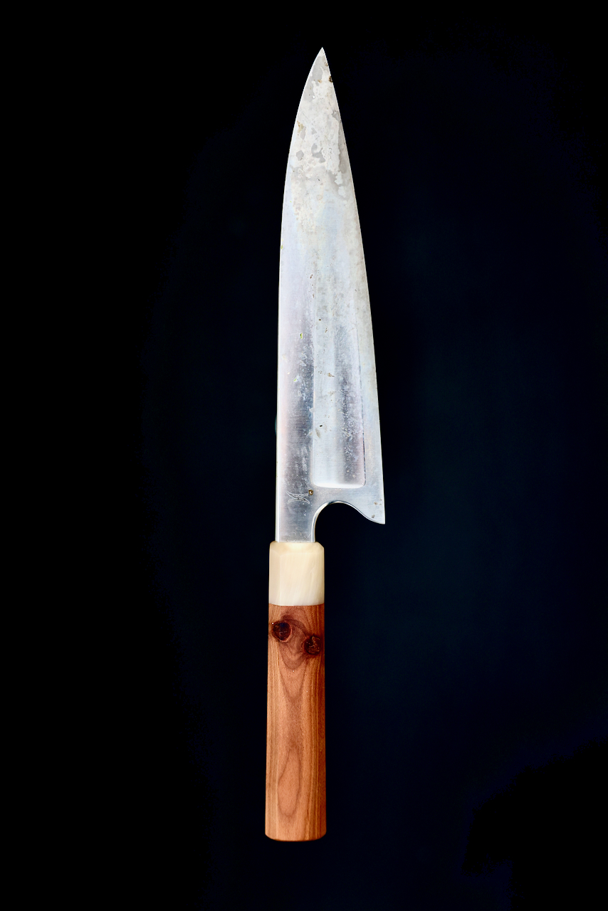

Und ein Beispiel zu meinem Geometrie-Verständnis: Bei dem Messer auf dem Bild sehe ich das Profil der Klinge. Ich sehe auch, dass da wahrscheinlich ein Hohlschliff ist. Ich sehe allerdings nicht, wie die Geometrie der Klinge ist: Wie tief geht die Hohlkehle, wie verläuft sie zur Spitze hin, wie breit ist die Klinge ca. 1 cm unterhalb des Klingenrückens 5 cm von der Klingenspitze entfernt usw.
Ein Bild des Kehls und des Klingenrückens würde weitere Informationen zur Geometrie liefern, um diese jedoch genau zu erkennen, müsste man sie an verschiedenen Punkten vermessen.
Um über Messer zu sprechen, ist also eine Trennung von Profil und Geometrie hilfreich:
Laser, Workhore und Userfriendly sind Aussagen über die Geometrie einer Klinge.
Petty, Filetiermesser oder Ausbeiner dagegen beschreiben das Profil.
Das kann natürlich jeder handhaben, wie er will. Wie sagt @pebe immer so schön: my two cents.
