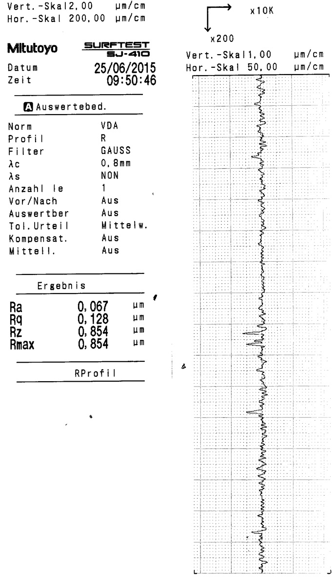

Falls jemand das möchte würde ich gerne mal ein Oberflächenprofil mit rausstehenden Karbiden erfassen, bräuchte nur für einen Tag die Klinge dazu.
das ist mal eine Ansage und würde mich brennend interessieren, da ich das auch für sehr theoretisch halte, ob das bei 200facher Vergrösserung gesehene auch (relevant) Messbar ist!
Er wird ja hier häufig von "sägenden" Karbiden gesprochen, die zwar vergrößert als "Punkte" in der Schneidfase optisch wahrzunehmen sind, nur die tatsächliche "Höhe" und daraus resultierende Wirkung zu ermitteln, wäre mal ein Hit! :super:

So würde ein Profil aussehen, ein Punkt ist 1/10000 mm links sind die Vertiefungen, in dem Fall einzelne Schleifriefen von 0,8mµ
