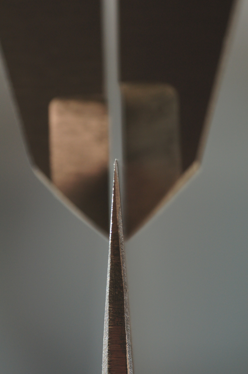

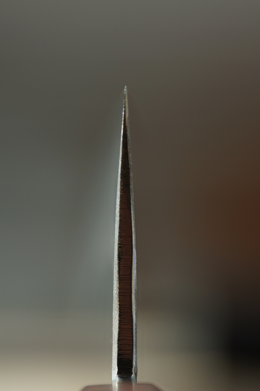

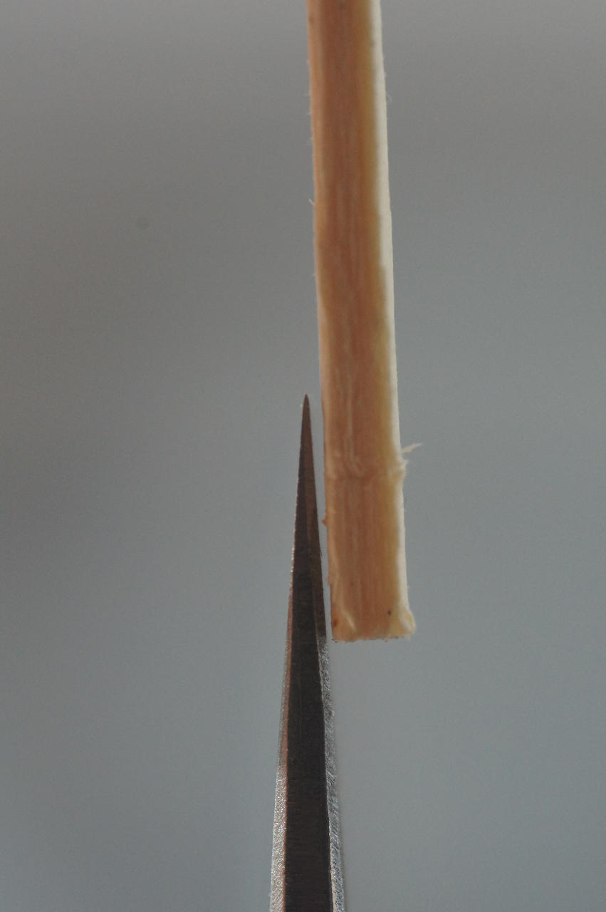

Der Kehlshot ist bei näherer Betrachtung etwas suboptimal von der Schärfeebene geworden, weil der Kehl nicht rechtwinklig zum Messerücken verläuft. Zusätzlich wurde der Kehl vom Händler verrundet wodurch er auf den ersten Blick besser aussieht als in Realtät. Deshalb die Close-ups, beim ersten schattet das Streichholz (ca.2,2mm dick) die bearbeitete Kante ab und man erkennt den Geometrieverlauf besser, das zweite zeigt den Messpunkt mit 1mm Klingenstärke bei 5mm hinterder Wate (ca. 1cm vom Kehl Richtung Spitze).
Thomas

Ich war mal so frei und hab die angefragten Daten des Tanaka gleich in ein Diagram gepackt, das erschien mir sinnvoller.
Schaut man sich den Verlauf an, sieht man dass das Tanaka nahe des Kehls eher eine Spaltaxt ist und spätestens ab der Mitte dann zu eigentlich recht ordentlichen Werten kommt. Was sich dann auch im Praxisverhalten niederschlägt... die Stärke liegt eben klar im Wiegeschnitt oder im Druckschnitt, bei dem im vorderen Drittel/vordere Klingenhälfte angesetzt und dann mit ordentlich Vortrieb gearbeitet wird. Würde man das Tanaka eher zum choppen oder mit eher zaghalften Druckschnitt im hinteren Klingendrittel ohne Drall nach vorne einsetzen, käme deutlich weniger Spaß auf dem Schneidbrett auf. Das ist dann doch eher die Spielwiese für ein gescheites Nakiri.

Das sieht auf Bildern immer wesentlich beeindruckender aus als die reinen Messwertvergleiche. Auch wenn man sich nochmal Gabriels Kehlshots vom Koraat 1.2562 Workhorse und seinem Kato betrachtet (und das sind beides massive Klingen) kann man auch dort einen deutlich feineren Schliff hinter der Wate feststellen.

Mein Tanaka ist in der vorderen Klingenhälfte einfach zu massiv um überhaupt erstmal vernünftig in den Schnitt zu kommen. Da hilft auch Top-Schärfe nicht mehr weiter wenn die Geometrie von Spitze zu Kehl schwach anfängt und dann stark nachlässt. Auch mit Zusatzkosten für die Optimierung ist es preislich immer noch im grünen Bereich. Und so komme ich auch mal an ein "geschanztes" Messer.:steirer:
Thomas
Da hilft auch Top-Schärfe nicht mehr weiter wenn die Geometrie von Spitze zu Kehl schwach anfängt und dann stark nachlässt. Auch mit Zusatzkosten für die Optimierung ist es preislich immer noch im grünen Bereich.:steirer:
