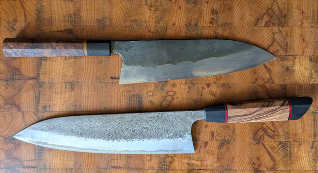

Also wenn hier von Patina gesprochen wird, dann eher von den Flanken und nicht von der Schneide. Die geht beim Schleifen auf Wassersteinen nicht flöten, man schleift ja in einem Winkel 10-20° und die Flanke selbst berührt den Stein ja nie. Lediglich die schmale Fase wird blank, die gibt kaum Grund zur Sorge. Hier meine beiden Matsubara, Shirogami1/Aogami2 aber einmal Carbon, einmal rostträge Flanke. Mit beiden schneide ich alles ohne Geschmack zu bekommen mittlerweile, wenn du deine Pflege beschreibst sehe ich keinen Grund zur Sorge.

Sehr schöne Patina :)

Einen frisch gebackenen Braten aus dem Ofen aufschneiden und 10min liegen lassen reicht teilweise schon für sowas, Zwiebeln machen eher eine bräunliche Patina.

Eisenflanken statt rostfreie Flanken. Beim unteren Messer ist nur die Schneidlage patiniert, daher der starke Kontrast zu den Außenlagen.
Ich möchte auf jeden fall ein Messer mit einer Kinge wie beim oberen Messer, beim Unteren sieht man einen Übergang der Lagen zwischen Anschliff und Schneide - wonach muss ich denn da suchen damit die Messer so wie das Obere sind?
Das sind Eisenflanken (Carbon), nach dem ausdünnen und Versuche das Kasumi wiederherzustellen etwas verblasst und deshalb nicht mehr so tief dunkel wie bei neuen Messern. Beim unteren Messer ist die Flanke "rostträge" und bleibt hell, nur die Schneidlage wird dunkler.
Ja. Find rostfreie Flanken aber irgendwie eh sinnlos, nerven beim Ausdünnen, Finishen, Polieren, etc., verringern aber kaum den Pflegebedarf, da man ja wegen des rostenden Kernstahls trotzdem auf Feuchtigkeit etc achten muss

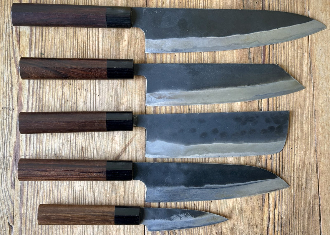

Hier mal meine Shiro Kamos aus der Korouchi-Serie: Das Gyotu hat Aogami Super als Schneidlage, der Rest ist Aogami 2. Das Gyotu, sowie das Nakiri sind orginal gebrandet, Das Bunka, das Santoku sowie das Office sind über knivesandtools als „Eden Kanso“ gebrandet.
Man kann recht deutlich sehen, dass sich die Patina nach dem Einsatz des Streichriemens in Grenzen hält…
Alle paar Tage ein touch up mit Wassersteinen wäre mir persönlich zu viel Aufwand.
Bis vor einem Jahr hatte ich gehorlt, da hatte sich ziemlich orangebraune Patina gebildet.
Mittlerweile bin ich zum Scharfhalten zum Streichriemen mit SiC-Paste übergegangen. Geschliffen wird mit dem Tormek T1.
Normale Wetzstähle verbieten sich bei HRC63 eigentlich, Sinterrubin (Sieger long life) oder Keramik (Ioxio) könnten funktionieren…
Wie zufrieden bist du mit den Eden Kanso? Wo ist da der Balancepunkt. Der Erl steckt da ja komplett drin.

Beim Santoku liegt der Balancepunkt drei mm nach dem Kehl (nach vorne).
Ich bin‘s zufrieden, aber allzu häufig nutze ich es eh nicht. 16,5 cm sind mir ein wenig kurz und zum Wiegen habe ich bessere Alternativen…
Das Bunka macht schon etwas mehr Spaß!
