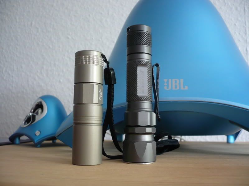

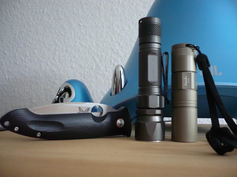

Soderle, heute ist sie dank Franks ausgezeichnetem Service bei mir eingetroffen.
Sie mutet qualitativ sehr hochwertig an; deutlich über meinen bisherigen Fenix und etwas unterhalb von Surefire.
Das Einstellen der verschiedenen Stufen gestaltet sich allerdings arg fummelig; hier gehört etwas Übung dazu.
Hell ist sie wie die Hölle :teuflisch , soweit sich das bei tageslicht beurteilen lässt.
Hier ein paar Vergleichsbilder zu einer Fenix P2D-CE,
und noch besten Dank an Frank!
