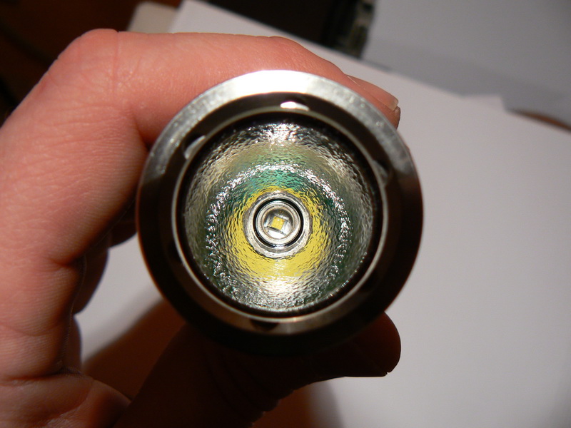

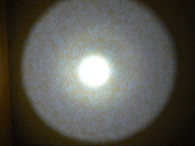

Wenn ich meine Lampe einschalte, dann sehe ich schräg rechts oben am Lichtzentrum ein "Schatten".
Kann es daran liegen, dass die LED nicht mittig sitzt?
Hab mal ein paar Foto`s gemacht damit ihr seht was ich meine.

und mit dem 1mm magnetplättchen hast du dir eine potentielle gefahrenquelle beim betrieb der lampe ins haus geholt. aber du wolltest ja auf die erfahrenen leute hier nicht hören. :haemisch:
und ja, deine led sitzt unzentriert.

Ich glaube zwecks led umlöten sollte ich mal bei *LASER* anfragen, oder?
