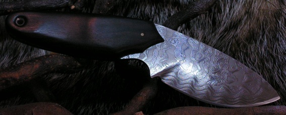

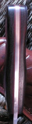

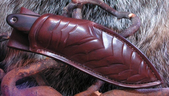

Hallo nochmal,
hier kommt der vorletzte Versuch. Es handelt sich um ein Messer, dass sich hervorragend zum Aufbrechen (einhändig) eignet, aber auch als Skinner gut zu führen ist. Ich nenne es "Gürteltier", weil die Gestaltung der Scheide mich irgendwie an das Gürteltier erinnert. Und ein Tier am gürtel zu tragen, hat schon was.
Der Schliff ist ballig ausgeführt, um der Schneide mehr Stabilität zu verleihen, es soll ja auch hin und wieder ein Schloß geöffnet werden (keine Angst, kein Tür- oder Vorhängeschloß, sondern die knorpelige Verbindung der Beckenknochen beim Schalenwild).
Klinge: Stienen-Damast, wilde Prägemaserung
Griff: schwarze u. rote Fiber, Makassar-Ebenholz
Scheide: Walkleder mit Spieß mit einer Fütterung aus weichem schwarzem Leder

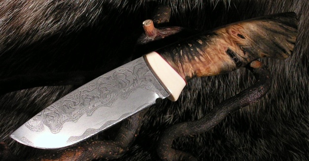

Der Absacker...
...kommt immer als Letztes.

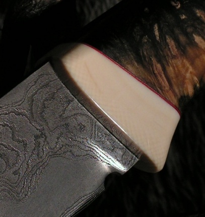

"Jagdmesser" oder "Draußenmesser" oder "Campingmesser" oder "Eins-für-Allesmesser"? Ansichtssache!
Die Klinge ist während eines 1-wöchigen Praktikums in der Schmiede von Herrn Stienen, wo ich unter Aufsicht und Anleitung arbeiten durfte, entstanden. Der Klingenaufbau wurde mit H. Stienen konzipiert. Es wurde als Einzelstück geschmiedet. Sie ist die erste Klinge, die ich mit meinem eigenen Bandschleifer (der große von Wolf Borger), den ich in der Stienen-Schmiede aufbauen durfte, geschliffen habe ( zu 30 %, höchstens, weil mich der Mut verlassen hat).
Was mir an diesem Messer ganz besonders gefällt, ist, dass die "ausgetropfte" Maserung der Klinge im Griffholz gewissermaßen eine Fortsetzung erfährt, die durch das "ruhige" Elfenbein eine schöne Trennung erhält. Vielleicht will ich das aber auch nur so sehen.
Hier die Fakten:
Klinge: Stienen-Damast mit folgendem Aufbau 300-1000-300-1000-300 Lagen (von oben nach unten oder umgekehrt)
Griff: Elefantenelfenbein (m. Cites), rotes Fiber, stab. Buckeye-Burl (R. Kapeller)
Scheide: noch keine, keine Zeit und keine Idee
Dieses Messer ist vorläufig das letzte, welches ich hier vorstellen kann. Drei weitere Messer befinden sich noch in einer letzten Überarbeitungsphase. Sobald sie fertig sind, melde ich mich wieder.

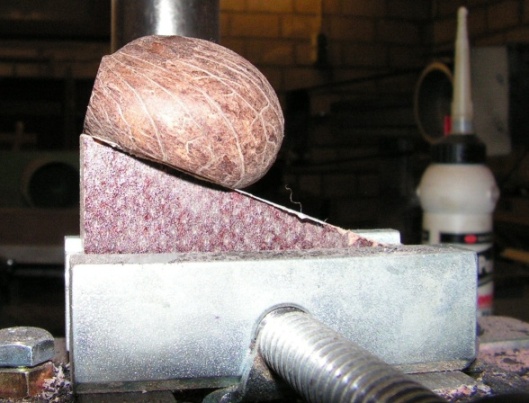

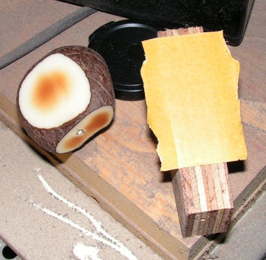

Hallo Hobby,
sollte mich freuen, wenn ich ein paar Anregungen geben könnte.
1. Foto: bereits an einer Seite angeschliffene Nuß und vorbereiteter Trägerkörper (mit Doppelklebeband)
2. Foto: Trägerkörper mit Nuß im Maschinenschraubstock
3. u. 4. Foto: beim Bearbeiten
5. Foto: Ergebnis, ich hätte jetzt auch noch die Kanten fräsen können, aber das habe ich mir gespart.
Ich denke, jetzt wird es etwas klarer.
Braun ist die Nuß geworden, weil ich es eilig hatte und ein älteres Band benutzt habe. Um die braune Stelle an der zunächst abgeschliffenen Seite wegzubekommen, einfach mit der anderen Seite nochmal aufkleben und noch'n Milimeter runter und schon ist's weiß.
Gearbeitet habe ich mit einer Spanabnahme von jeweils einem Milimeter pro Fräsgang.
Ach ja, die Hohlräume. Also im Groben ist die Taguanuß etwa geformt wie die Paranuß, nur etwas runder und "gestupter". Ein Schnitt durch den Längskörper läßt so etwas wie einen Mercedesstern erkennen, dessen Strahlen in die "Ecken" laufen. Mit Hohlräumen hat man damit immer zu tun. Wenn man Glück hat, den Durchbruch an die richtige Stelle legt und der Griffdurchmesser stimmt, kann man auch Zwischenlagen erhalten, die absolut makellos sind. Ich hab's immer so genommen, wie's kam. Es ist eben ein Naturprodukt mit seinen speziellen Eigenheiten.
