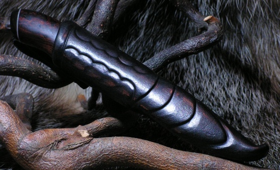

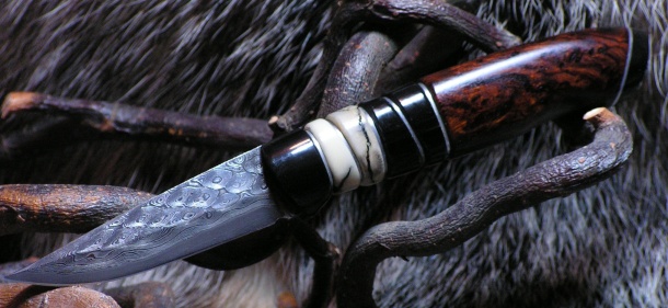

So, jetzt kommt aber wirklich das Letzte.
Klinge : Matthias Styrefors, San-Mai-Technik
Griff : Wasserbüffel, Tagua-Nuss, Neusilber (tiefergelegt, Wüsteneisenholz
Scheide: Walkleder mit Spieß
Der Griff ist der bisher aufwändigste, den ich gebaut habe. Er besteht aus 13 einzelnen Teilen. Das war schon ein bißchen Fummelei.

Aber was solls, das hier soll ja nicht zu kurz kommen: Sieht wirklich super aus, wobei mir die Scheide fast noch besser gefällt - nicht abwertend dem Messer gegenüber, aber wie du die immer hinbekommst - sagenhaft! :staun:
Hut ab! Ganz hervorragend. Mir fällt da keine Kritik ein. Weder zu Griff, noch zu Scheide.

hallo robbytobby gibt es eine anleitung dazu wie man diese hammer geilen klingenverzierungen macht???
die sehn echt geil aus

Deine Arbeit-klasse. Deine Scheiden gefallen mir noch besser.
Welche art der Naht auf der rückseite verwendest du?
Sehen deine Scheiden auf der rückseite auch so sauber aus?
Ich erlebe es bei mir oft das ich bei der Rückseite heulen könnte weil man zumindest bei mir viele Arbeitsspuren sieht.
auch wenn die ein oder andere Scheide eventuel schon mithalten könnte zumindest optisch!

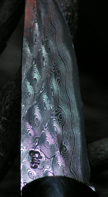

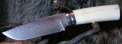

Hier kommt mein neuester Selbstbau:
Klinge:
Stienen-Damast, Wilder Damast, 90MnCrV8 + X45NiCrMo4
Die Auswahl des Damastes erfolgte in Zusammenarbeit mit Peter J. Stienen.
Griffmaterial:
Walroßzahn, 3 Torsionsdamastplatten gegenläufig tordiert und feuerverschweißt
Klingenlänge : ca. 120 mm
Klingenbreite : ca. 35 mm
Rückenstärke : 4,5 mm
Gewicht : 218 gr.
Gesamtlänge : 230 mm
HRC : ca. 60
Die Scheide wird noch gebaut. Ich hoffe da auf einige gute Tipps von David Hölter.
Und was meint Ihr???

wie ging es mit dem walross?
schwierigkeiten beim schleifen, oder einfachst?

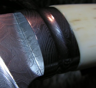

Hallo robbytobby,
gefällt mir sehr gut, tolle Arbeit. :super: Mich würde der Griffabschluß
interessieren. Kannst Du noch ein Bild einstellen?
Hoffentlich ist der Walroßzahn prähistorisch :confused:

Oh Mann! Du must langsam aufpassen, denn Du lässt Dir nach oben kaum noch Steigerungsmöglichkeiten offen. ;)
Seit Du angefangen hast, die Klingen selbst zu schleifen, haben mir alle präsentierten Messer sehr gut gefallen. Aber das letzte ist der Hit, gefällt mir in allen Details hervorragend.

Das mit dem Walross war ziemlich leicht und gleichzeitig ziemlich schwer. Also feilen und schleifen läßt es sich unheimlich gut. Die Herausforderung war, das Parierelement so auf die Vorderseite des Zahnes zu bekommen, dass die Klinge fluchtet. Der Grund liegt darin, dass ich eine Zahnspitze bekommen habe, die nicht ausreichende Materialstärke aufwies, den Griff aus dem "Vollen" zu holen und gleichzeitig die leichte Drehwüchsigkeit zu berücksichtigen. Da war langsames Anpassen mit der Feile und häufiges Prüfen angesagt, also Geduld. Und das ist eigentlich nicht unbedingt meine Stärke, aber es wird besser.
Noch schlimmer war das Parierelement. Es ist 15 mm stark wurde einmal durchbohrt der Rest mit der Hand gefeilt. Wer diesen Damast kennt, der weiß, was das an Arbeit bedeutet. Im ungehärteten Zustand habe ich zwei Bohrer gehimmelt, eine Vierkantschlüsselfeile verbraucht und mit der zweiten weitergearbeitet. Die Hohlkehle ist auch von Hand gefeilt.
Hart maschieren, aber wenn's fertig ist sind die Mühen schnell vergessen.
@ Long John
Bild s. u.. Ich habe absichtlich keine Damastplatte aufgesetzt, damit man an dem "Marmorkern" im Inneren des Zahnes das Walross einwandfrei identifizieren kann. Diesen gibt es nur dort.
Leider ist es nicht fossil, hätte ich auch lieber gehabt, ist aber nicht leicht zu kriegen. Selbstverständlich ist es mit Cites, bezogen bei Peter Falkenburger.

Hallo robbytobby, danke für das Bild. So gefällt mir der Abschluß besser als mit Damastkappe. Ich finde es interessant, das Innere zu sehen, außerdem ist es außergewöhnlicher.
Nochmal Kompliment.

wir Kochen doch alle nur mit Wasser, ja, der Damast ist eine herausforderung für sich, verwende da nur noch VHM-Bohrer und Fräser, HSS+HSSE geben da sehr schnell auf.

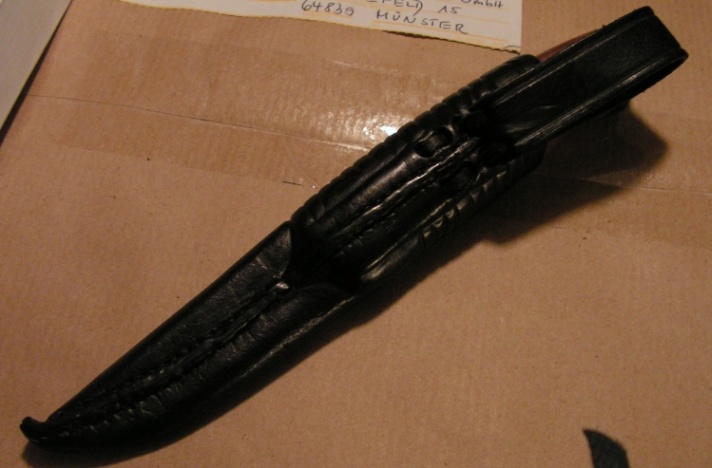

Nun da ich dabei bin Messer im Skandi-Still zu machen und auch schöne Lederscheiden machen möchte und von deinen tollen Arbeiten ganz begeistert bin ein Paar Fragen dazu:
- Wo, wie hat du das gelernt?
- Welche Bücher hast du gelesen?
- Wie sieht die Rückseite deiner Scheiden aus?
- Kannst du mal ein Bild einer Rückseite reinstellen? z.B. von der Scheide #11
- Bei meiner ersten Scheide sieht man auf der Rückseite viele Bearbeitungsspuren von den Fingernägeln (obwohl diese nicht lang sind ;-)
Hast du dazu Tipps?

Die Rückseiten meiner Scheiden sehen wahrscheinlich Deinen (noch) ganz ähnlich. Ehrlich gesagt war ich mit den Vorderseiten immer schon so gefordert, dass mir die Rückseite erstmal gleich war. Aber auch das wird natürlich mit der Zeit immer besser werden. Irgendwann bin ich dann vielleicht soweit, wie die Skandinavier.
Google mal mit Andre Andersson, Mattias Styrefors, geh‘ mal in deren Links. Da wirst Du Sachen sehen, die Dir die Tränen in die Augen treiben werden. Schau‘ Dir die Sachen von Eukalypt an, dann hast Du ein deutsches Pendent dazu, ganz anders zwar, aber mindestens genauso außerordentlich.
Bild s. u.. Leider ist nicht viel zu erkennen. Mit Blitz ist alles überbelichtet, ohne, na ja.
Fingernagelspuren vermeiden? Manchmal geht es (auch bei mir) nicht. Aber vielleicht hilft ja sowenig wie möglich (mit spitzen Fingern) angreifen und nach dem Nähen mit dem Falzbein o. ä. wieder glätten. In den oben zitierten Büchern wird gezeigt, wie dort mit Gummiringen gearbeitet wird, die die Scheide beim Nähen auf einem Model oder auf dem Messer halten.
