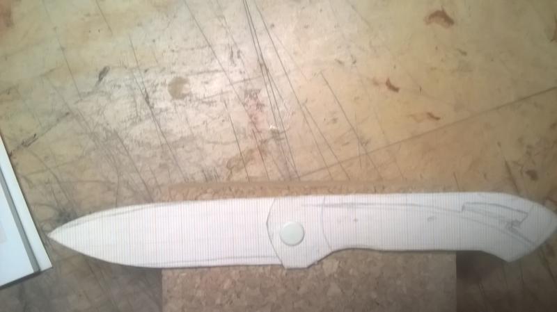

Ich habe mich auch mal in der Werkstatt eingeschlossen und ein bisschen gezeichnet.
Anschließend direkt ein Pappmodell gebastelt und dann gemerkt, dass ich von der Zeichnung
gar kein Bild gemacht hatte.
Hier schon mal der Pappkamerad:
Viele Grüße
Jo
Hallo Jo,
der Entwurf sieht schon gut aus; die Droppoint- bzw. Spearpoint Klinge und die unaufgeregte Griffform versprechen Alltagstauglichkeit und einen klassisch-eleganten Auftritt. Zu den Materialien hast du dich ja noch nicht ausgelassen; gibt's da denn schon ein Konzept? Neusilber und Nussbaum (oder was ähnliches dunkelbraunes) würde mir so spontan einfallen. :D
Viele Grüße, Timo

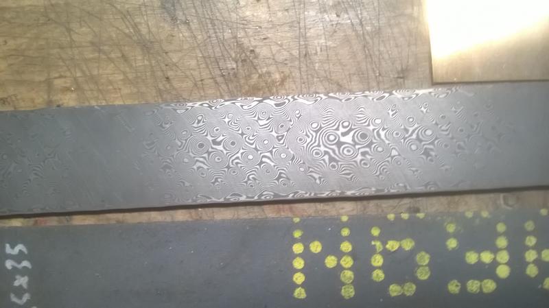

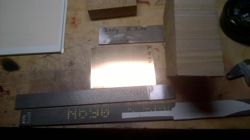

Über die Materialien hab ich mir auch schon Gedanken gemacht.
Die Klinge wird aus Balbach-Damast.
Die Platinen werden aus Bronze.
Spacer und Wippe aus N690.
Griffschalen werden aus Walnuss (ich verarbeite am liebsten heimische Hölzer).
Bei den Backen bin ich mir noch nicht ganz einig.
Ich dachte da an 1248.

Moin Jo,
sieht doch schon mal sehr gut aus, der Papp-Kamerad.
Auch die geplanten versprechen ein praktisches Messer mit schöner Optik. Bronze und Nussbaum machen sich bestimmt gut zusammen.

So, gestern Abend noch ein bisschen am Pappkameraden herumgezeichnet und geschnitten.
Die Tasche und damit natürlich auch die Wippe sind fertig geplant.
Als Achsschrauben werde ich die von Jürgen Schanz verwenden.
Daher werden die Backen aus 1248. Das passt von der Farbe her am besten.

Hallo Jo, ich persönlich finde Filework an Damast nicht so ansprechend; durch das Damast-Muster wirken selbst sauber ausgeführte Details immer irgendwie verwaschen. An den Teilen aus Damast würde ICH deshalb allerhöchstens ein paar Rillen als Daumenrampe anbringen. Ein dezentes Filework an den Platinen könnte ich mir allerdings bei deinem Messer sehr gut vorstellen. Wie heißts so schön: manchmal ist weniger mehr. Deshalb würde ich das Messer erst mal fertig machen und mir das Gesamtkunstwerk erst mla anschauen. Wenn dir dann noch das Tüpfelchen auf dem "i" fehlt kannst du immer noch an den Platinen Hand anlegen oder sogar mit Diamantfeile und Dremel noch mal an den gehärteten Teilen Hand anlegen... Just my two cents worth... Viele Grüße, Timo
Hallo Jo, nach deinem letzten Kommentar in deinem WIP muss ich mich noch mal zu Wort melden. Wenn dir dein eigenes Messer nicht so richtig gefallen will dann gibt's aus meiner Sicht zwei Möglichkeiten. Neu machen oder Anders machen. Sonst schleppst du dich nur so durch die letzten Arbeitsgänge und am Ende landet das Messer nur in den Untiefen einer Schublade. Das Messer ist ja so gut wie fertig, deshalb kann ich gut verstehen wenn eine "Neuausrichtung" schwierig ist. Andererseit ist gerade erst "Halbzeit" und mit der ein- oder anderen Sonderschicht ist ein Neustart kein Ding der Unmöglichkeit. Ich kenne zumindest von eigenen Projekten die Situation, dass irgend was nicht passen will und bin da mit einem "Kurswechsel" immer gut gefahren...
Ich würde deshalb an deiner Stelle auf Basis der vorhandenen Messerteile mal einen Satz Schablonen anfertigen und an diesen dann ein bisschen herumexperimentieren. Du hast sowohl am Backspacer als auch an den Backen noch genug Material um die Grifform noch zu verändern; an der Klinge kannst du auch ohne Probleme noch Hand anlegen wenn du etwas Länge opferst. Selbst der Verschlusshammer hat noch mehr als genug Fleisch, um zum Beispiel eine etwas stärker abfallende Rückenlinie zu gestalten...
Ich würde bei dieser Aktion am Modell erst mal skizzieren, wie weit du an allen Teilen (insbesondere an der Vorderseit der Backen Richtung Klinge) Material wegnehmen kannst ohne die Funktion zu beeinträchtigen und dann anhand des entstehenden Rahmens zwischen Ist- und Minimal-Kontur ein paar Sachen ausprobobieren. Dann wirst du vermutlich feststellen dass selbst kleine Änderungen das Gesamtbild stark wandeln können und du findest entweder eine für dich schönere Kontur oder du lernst den Ist-Zustand mehr zu schätzen.
Viel Glück. :super:
Mahlzeit Jo
Um wüste Spekulationen zu vermeiden solltest du mal ein Bildchen von dem Teil im geschlossenen Zustand zeigen...ob Schablone oder Messer ist egal...so sieht man ehrlich gesagt nicht viel.
