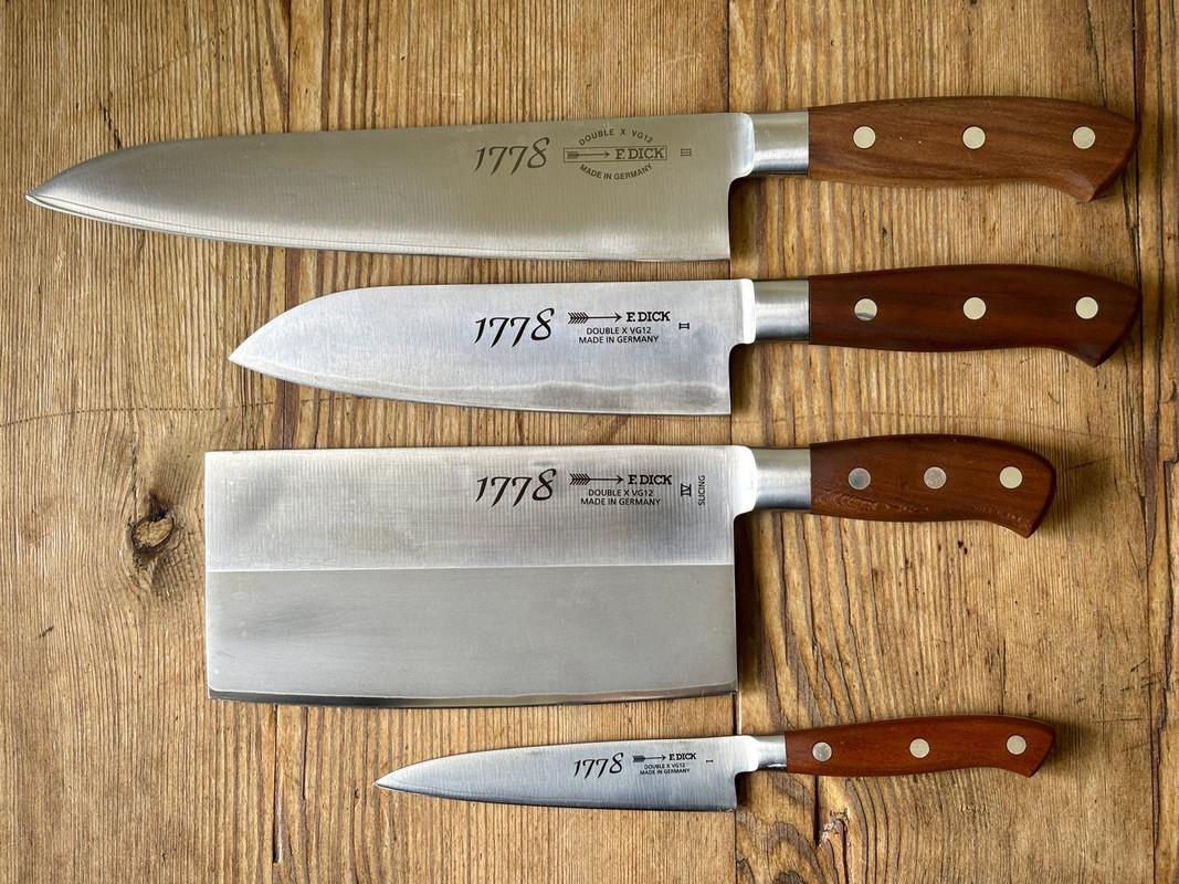

@Clemens1234 : Du hattest ja geschrieben, du hättest bereits ein Dick Premium Santoku, das ist auch dein bisheriges Lieblingsmesser.
Bei Dick „Premium“ denke ich an die 1778er Serie. Und da gibt es auch ein 24er Chefmesser, passend zu deinem Santoku.
Dann kennst du ja auch die Specs: San Mai, rostfrei, HRC 61,5.
@ramibru
Sind die Dick 1788 eigentlich ballig geschliffen oder flach? Und wie dick, in etwa, hinter der Fase?
grüsse, pebe
