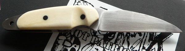

Angeregt durch eure Versuche habe ich es auch mal versucht.
Also aus Senf und Essig-Essenz einen (ziemlich dünnflüssigen) Brei angemischt und auf die zuvor mit Verdünnung entfettete Klinge aufgetragen.
Nach dem ersten Versuch (ca. 35 bis 40 Minuten Einwirkzeit) gab es zwar massive schwarze Flecken zu sehen, der Rest war aber noch im Ursprungszustand.
Also noch mal dünn aufgetragen. Nach dem Antrocknen vorsichtshalber noch mal angefeuchtet, später auch noch mal vom Senf-Essig-Brei aufgetragen.
So sah die Klinge nach ein bis zwei Stunden aus (der schwarze Rand stammt von einem Edding: Ich wollte den Rand poliert erhalten):
Und nach dem Abwaschen siehts nun so aus:
Auf dem Bild sieht die Klinge ziemlich dunkel aus, das ist in Wirklichkeit nicht so. Vor allem aber ist die Klinge weder gleichmässig dunkel geworden noch zeigt sich ein befriedigendes Muster.
Das komplette Messer ist zu sehen unter
http://hobby-messer.gmxhome.de/messer-11.htm
Habt ihr noch Vorschläge, die ich umsetzen kann?

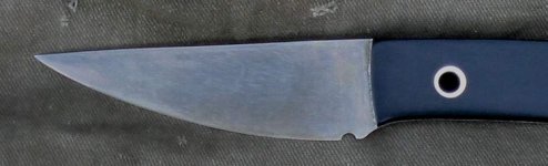

hobby schrieb:
Noch ne Frage zu FeIIICl:
Aber was passiert eigentlich, wenn man eine Monostahlklinge ohne Abdeckung vollflächig damit ätzt?
Kommt ganz auf den Stahl drauf an. Bei 1.2379 / D2 sieht man ein wunderschönes Muster. Das ist, wie ich hier im Forum mal gelernt hab, bedingt durch die (extrem großen) Karbide des Stahls. Hier mal ein Schwarz-Weiß-Bild:

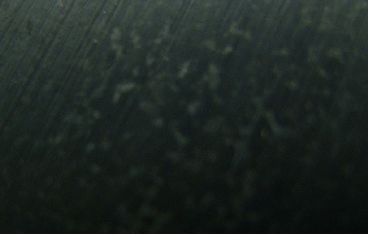

Schönes Bild, Floppi, und sehr illustrativ. Soviel zur Homogenität. Setzen wir noch einen drauf: Hier eine Klinge, die aus 2519 gefertigt ist, und nach dem Härten noch Restaustenit, der sich bei Ätzen mit FeIIICl als Fleckigkeit bemerkbar macht. Ich hoffe, das ist einigermaßen zu sehen, ist nämlich schwer zu fotografieren.
Und was die Dreilagenklinge angeht: immer, wenn man Inhomogenitäten hat, die auf Ätzangriff unterschiedlich reagieren, sieht man Muster. Also sollte man bei einer Dreilagenklinge auch was sehen. Ich würde allerdings mit frischer FeIIICl Lösung bei 5 sekunden beginnen, immer abspülen und mit Seifenlauge neutralisieren.

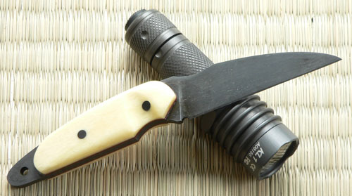

Wie man oben sieht geht auch Kamelknochen und Fe3Cl. Der Knochen wird von der Haptik her etwas rauher und verfärbte sich in Richtung alt-gelb.
Finde ich persönlich wesentlich schöner, wenn auch die Klinge zwischen den Schalen die dunkle Färbung hat.
