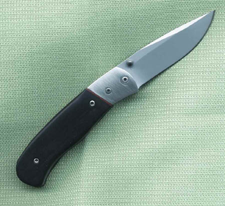

Etz schlagt mich nedd, weil ichs hier reinstelle. Ja, es ist nicht wirklich handmade, aber IMO ein erster Schritt fuer faule Grobmotoriker. Also das richtige fuer mich :)
Heut kam der Messerbausatz von Knifekits hier an. Erster Eindruck: es sind alle Teile dabei :steirer: , noe sieht gut aus. Wies funktioniert, werd ich in diesem Thread hier berichten, sobald ich mich an das Teil mache.
Zur Info: ich hab keine Ahnung von Messermachen, ich hab ne proxon, ich kann Dübellöcher bohren und die Qualitaet meiner Schraubenzieher uebertrifft bei weitem meine Faehigkeiten - soweit zu meiner handwerklichen Vorbildung und Ausstattung.
Also hab ich mir gedacht, fang ich mal gaaaaanz einfach an :steirer:

Bei dem Knifekit muessen die Schalen angepasst und befestigt werden (kommen nur als Block) und das Finish muss gemacht werden.
Ich kenne keinen dt. Vertieb. Die Dinger kommen innerhalb 14 Tage, Porto 14USD. Entweder Sammelbestellung, oder halt mehr bestellen. Ich brauchte eh noch eine Menge Zipper Cases ;-) Die Folderkits gibts aber auch bei anderen Versendern, wenn man eh noch was braucht, ists evtl sinnvoller, dort zu bestellen.
