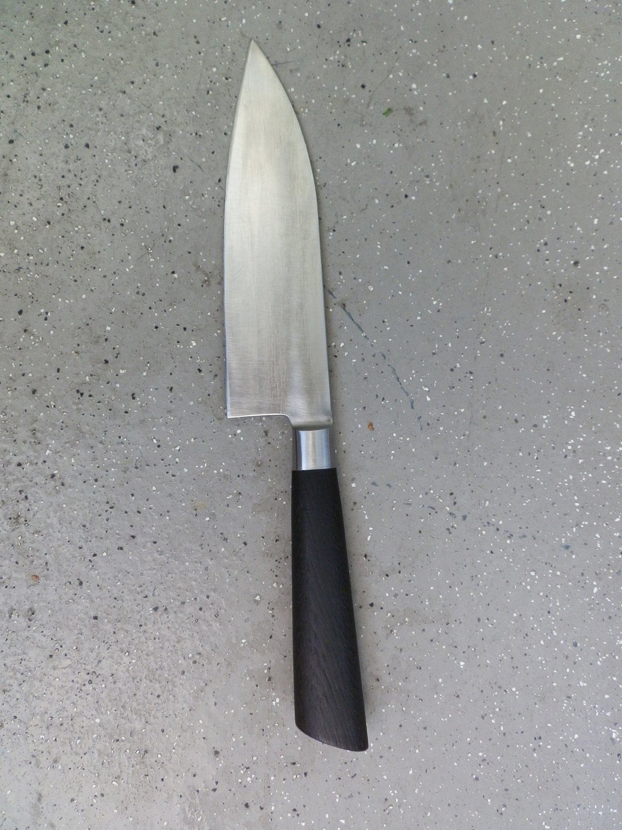

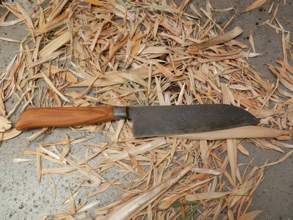

Hi aalto,
so sah das Messer im Original aus. Ich habe es für 30 Euro gekauft, weil auf der Klinge eine Fehlätzung von Burgvogel angebracht war.
Es handelt sich um das Carbon-Santoku aus C75 Kohlenstoffstahl, das im Handel gar nicht in der Ausführung mit Olivenholzgriff zu erwerben ist.
Danach wurden an dem Messer massive Veränderungen vorgenommen.
Der Griff wurde ersetzt, weil er mir zu schmal gewesen ist. Und die Klinge wurde komplett verändert. Einmal die Form, wie auch auf dem nachfolgenden Bild zu sehen ist, und dann ist die Klinge von Jürgen Schanz ausgedünnt worden.
Die Klingenform ist ein Zwitter zwischen Gyuto und Funayuki.
Heute kostet ein Carbon Santoku von Burgvogel 70 Euro.
Ich habe wie gesagt 30 Euro bezahlt. Rechne ich aber den handelsüblichen Preis und berechne die Arbeit der Modifikation so komme ich auf eine Summe von umgerechnet 200 Euro.
Das habe ich natürlich nicht bezahlt. Mein Preis für das Messer errechnete sich wie folgt.
30 Euro Kaufpreis + 15 Euro Griffmaterial + 20 Euro Schanz-Tuning = 65 Euro. Die Umbauarbeiten wurden von einem Freund für mich umsonst gemacht.
Gruß, kup
Und hier nochmal die Geometriedaten, nachdem das Messer von Jürgen Schanz massiv ausgedünnt wurde.
Ich hoffe, das hilft weiter.
Kehl Mitte 1cm vor Spitze
W1mm: 0,18 0,10 0,12
W1cm: 0,94 0,81 0,83
W2cm: 1,34 1,22 -
W= Wate

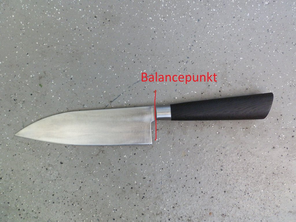

Wie ist denn der Balancepunkt jetzt, mit deinem Customgriff? Beim Standartgriff ist der Balancepunkt ja schon ziemlich weit hinten, und wenn jetzt noch Stahl weggeschliffen wurde (also v.a. auch bei der Form-Änderung)...
Hi aalto,
anders als im Bild gezeigt kann ich den Balancepunkt nicht darstellen. Der liegt nämlich genauch in der Schmiedemulde direkt am Kropf.
Die Klinge ist 17,5cm lang. Der Kropf ist 2cm und der Griff aus geräucherter Eiche 12cm lang. Macht 31,5cm Gesamtlänge.
Gruß, kup
