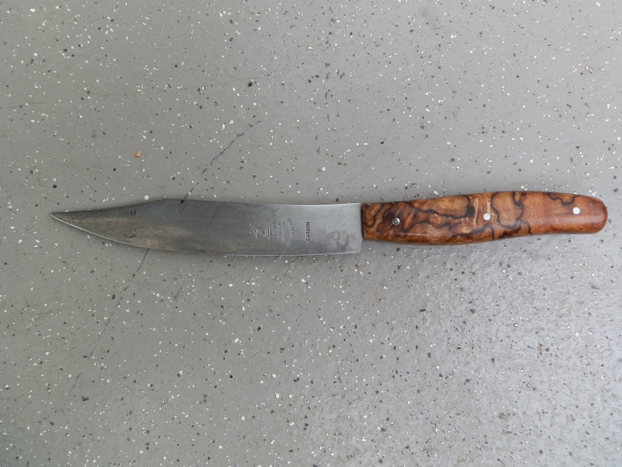

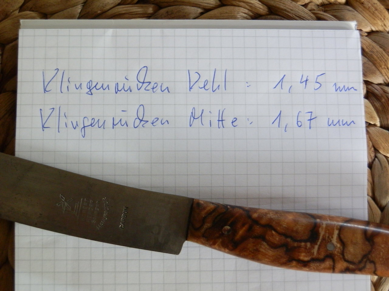

Und noch ein Beweis für den fehlenden Walkschliff.
Der Herder Hechtsäbels wird explizit mit dem sog. Kesselschen Walkschschliff beworben.
Das vertikale Klingenprofil ist also am Rücken dünner als im oberen Bereich der Klinge.
Das kann ich bei meinem Hechtsäbel ebenfalls nicht bestätigen.
Ich habe mehrere Messungen durchgeführt. In keinem einzigen Bereich ist der Klingenrücken dünner als der sich anschließende obere Bereich des Klingenblattes.
Mit viel Wohlwollen lässt sich ein balliges Profil in der horizontalen Geometrie entlang des Klingenrückens als Walkschliff interpretieren.
Da ist der Hechsäbels besonders. Der Klingenrücken direkt am Kehl ist tatsächlich dünner als der Klingenrücken in der Mitte des Messers.
Das hat aber nichts mit der besonderen Schliffart des Kesselschen Walkschliffes, wie auf diversen Internetseiten bebildert und beworben wird, zu tun.
Vielleicht findet sich ein Besitzer, der uns vom Gegenteil überzeugt.

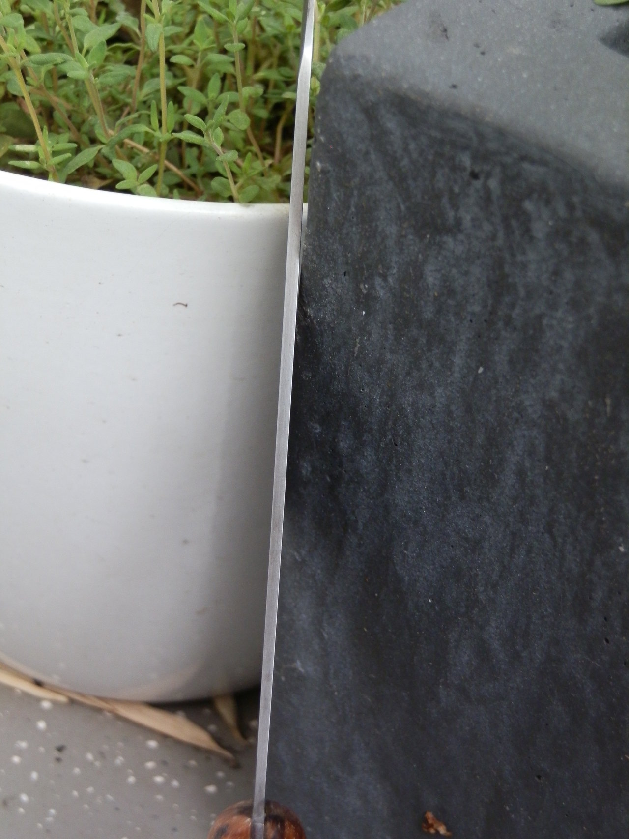

Hier noch die Bilder:
Herder hechtsäbels
Hier lässt sich erahnen, das der Klingenrücken vom Kehl bis zur Klingenmitte dicker wird.
Und hier die Messwerte dazu
Gruß, kup
