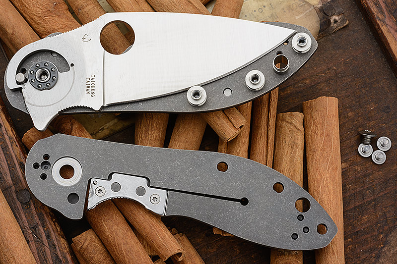

Man nimmt Kugellager weil man damit leichter einen geschmeidingen Klingengang hinbekommt als mit Washern, was besonders bei Flippern wichtig ist.
Grundsätzlich sind Kugellager immer geschmeidiger als Washer bei keinem Klingenspiel. Bei Titan framelocks hat man zusätzlich den Vorteil, dass Kugellager während der Einlaufphase ihre Laufbahn selbst formen. Dadurch passen sich die Lager den Schalen an und man bekommt einen sauberen Klingengang auch wenn die Schalen nicht 100% planparallel sind. Natürlich verbessert sich der Klingengang noch einmal wenn alles passt (Bestes Beispiel wohl z.Zt. Shirogorov Customs) dann fällt die Klinge auch ohne zutun.
Bei Bronze Washern muss, um einen Klingengang zu errechen der vergleichbar ist mit unsauberen Kugellagern, alles passen. Planparallelität < 0,05 mm. Um das zu erreichen braucht man die richtigen Maschinen, Können, Gedult und, bei Linerlocks umsomehr, Erfahrung. Gerry Mc Ginnis fällt mir da ein, der hervorragende Flipper mit Washern baut.
Zusammenfassend: Mit Kugellagern bekommt man einen sehr sanften Klingengang relativ einfach hin. Wer das ganze auch mit Washern macht hat aber mehr drauf ;)

Soweit ich weiss sind Laufscheiben aus Stahl eher die Ausnahme als die Regel (Spyderco Domino fällt mir da ein). Zumindest bei titan Framelocks wie es sie zu Hauf gibt. Bei Schalen aus G10 oder Carbon sind solche Scheiben natürlich Standart.
Was sich dann beim "Break in" oder direkt vom Hersteller einspielt sind meistens so um die 0,03 mm pro Schale. Wenn sich die Kugeln dann ihre Bahn gewaltz haben passiert auch nicht mehr viel. Die Angriffsfläche wird ja größer und somit auch die erforderliche Kraft die nötig ist für weiteren Verschleiß.
Wenn man kein Klingenspiel und nen sauberen Gang möchte sollte man Kugellager verwenden. Bronze Washer erlauben nur dann einen Klingengang wenn diese flächig aufliegen. Dann hat man auch kein Klingenspiel.
Sehen kann man das, wenn man bei einem Folder mit Washern die Achsschraube etwas löst bis man ein wenig Spiel hat. Wenn man dann von oben seitlich auf die Washer vor einem hellen Hintergrund schaut, sieht man, dass diese nicht komplett flach aufliegen( Vorrausgesetzt kein 100% perfektes Messer ;) ) Je nach dem wo der Spalt ist (vor oder nach der Klingenachse) ist der Backspacer zu klein oder zu groß.
Wer einen Messschieber hat kann ja mal mit den Innenmessschenkeln nachmessen. Vorne an der Achse und hinten am Backspacer. Je weniger Unterschied zwischen den Zahlen liegt desto besser. Bei Linerlocks spielt es zusätzlich noch eine Rolle ob die Feder entspannt oder gespannt ist weil die Feder die Platine im gespannten Zustand (während des Schließens des Messers) verbiegt. Etwas schwierig zu erklären aber wer schon mal eine Linerlock Platine in der Hand hatte und die Feder eingedrückt hat, weiß was ich meine. Terzuola hatte dazu glaub ich was in seinem Buch geschrieben, dass er die Platine entgegen verbiegt oder so, muss ich mal nachsehen.

Von Kugellagern halte ich persönlich nicht so viel. Washers aus Bronze oder teflon oder am liebsten Bearings , wie Gus von GTC sie verbaut. Null klingenspiel, sehr leichter Gang einfach zu zerlegen und zu reinigen und einfach der beste Sound beim flippen.Eingelassen in die Klinge und die Innenseite der Griffschale, für mich die beste Lösung.In dem Video erkennt man das ganz gut, Gus hat diese Bearings selber entwickelt , inzwischen werden sie aber von einigen anderen Messermachern verwendet.
https://m.youtube.com/watch?v=oevNai_juqI
Was genau meinst Du mit "nicht Kugellager sondern bearings"? Dass Die Dinger nen Käfig haben?
Das was GTC da verbaut sind ganz normale Lager. Gibts mit Kugeln oder mit Rollen (und Kegelstumpf, und zweireihig, und dreireihig ...:) . Egal, solange das, was sich dreht, in einem Käfig sitzt und nicht einfach so vor sich hin rollt (wie beim IKBS), lassen sich die Lager alle sehr einfach zerlegen und wieder zusammenbauen.
So wie hier beim Domino http://www.messerforum.net/fotoalbum/data/2336/DSC_9109.jpg oder beim Carson da oben. Das find ich eh recht geil gemacht, zumindest nach den Bildern.
