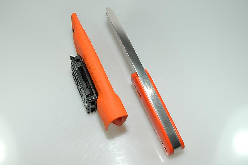

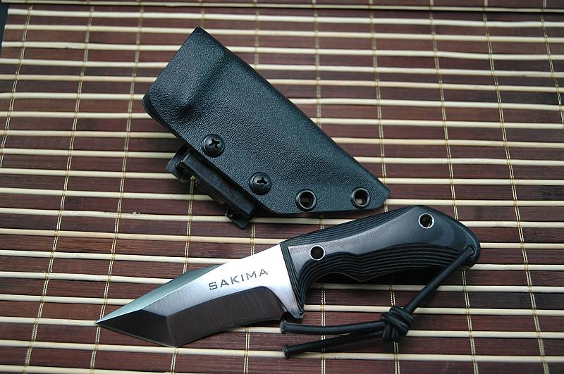

Tantoscheide zur Tantoklinge nach Kundenwunsch.
Mehr ist heute nicht fertig geworden, aber im Lauf der Woche kommt noch die ein oder ander ":haemisch:KLEINIGKEIT:haemisch:" dazu.

sooo, wenn sich einer wundern sollte wieso es Draußen noch so warm ist, ich war bis eben noch mit dem Heißluftfön im Keller, wegen der versprochenen " Kleinigkeit " :)
Sieht so auf den ersten Blick noch etwas unscheinbar aus, oder ?

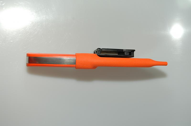

ok, dann mal die andere Seite ....

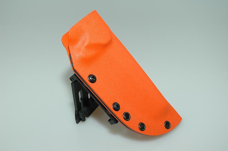

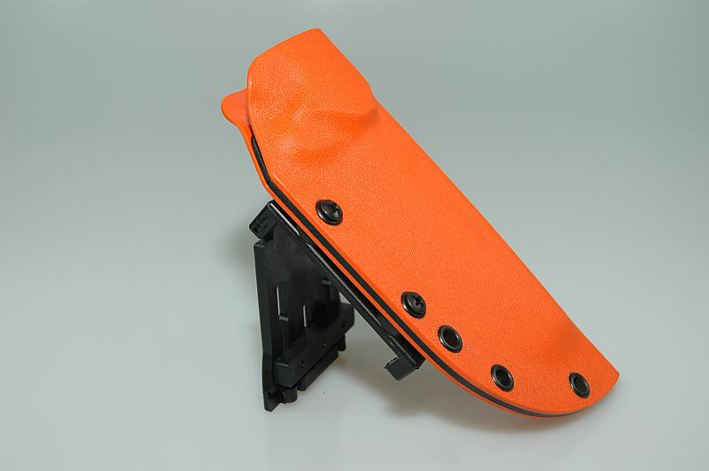

und auch noch mit Messer zusammen ...

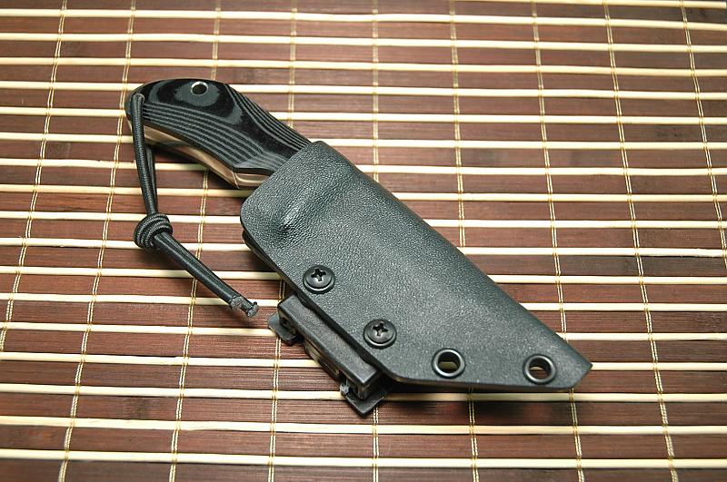

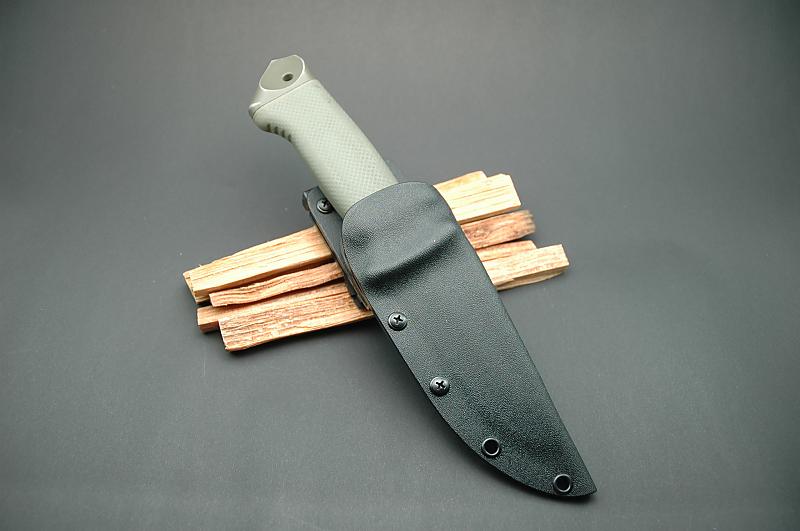

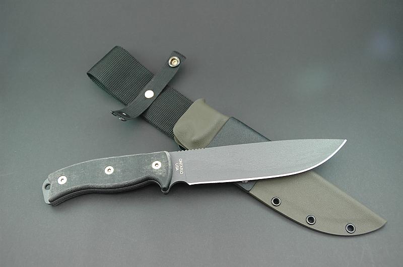

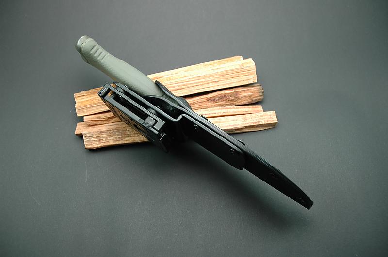

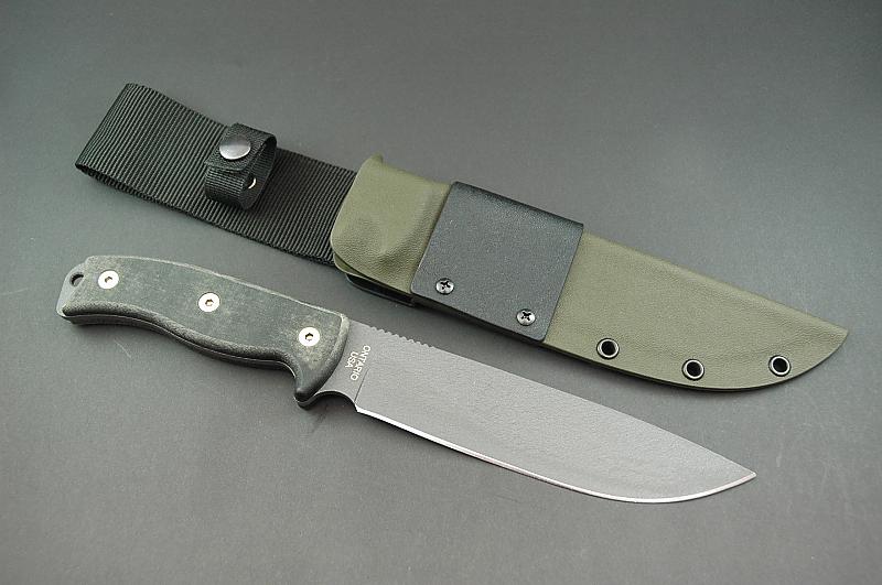

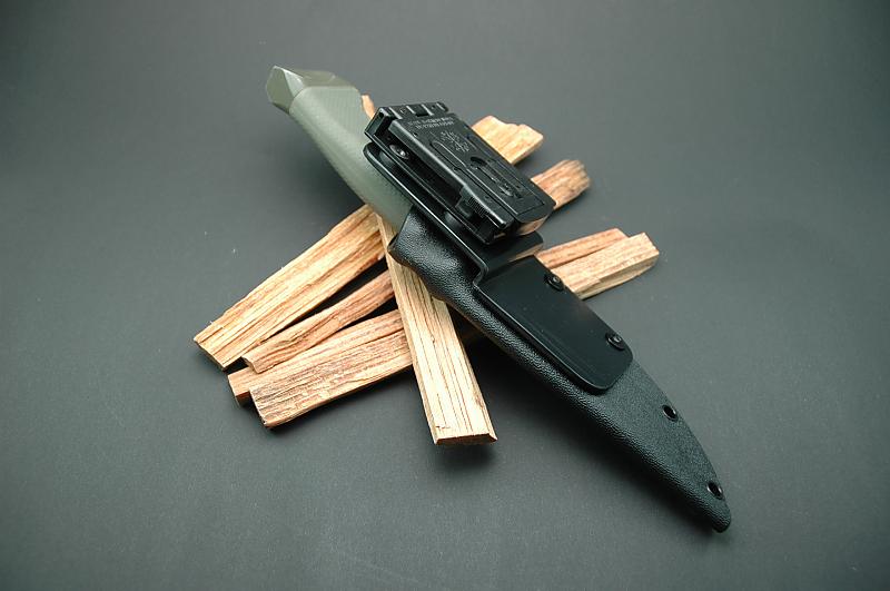

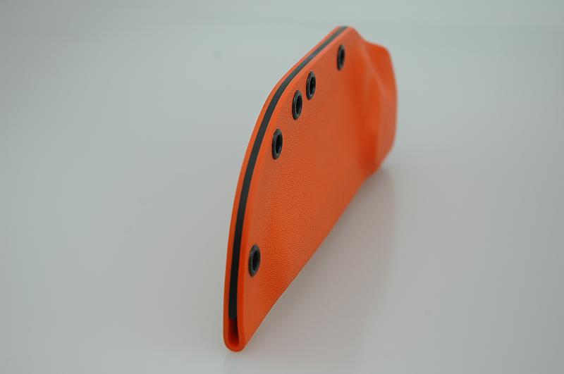

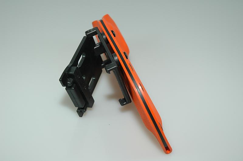

Ein Ontario RAT 7 mit neuem Kydex-Zuhause, wahlweise mit gr. Teklok oder dem Gurtband zu tragen.

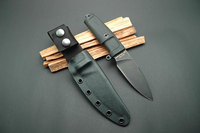

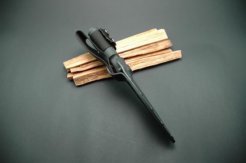

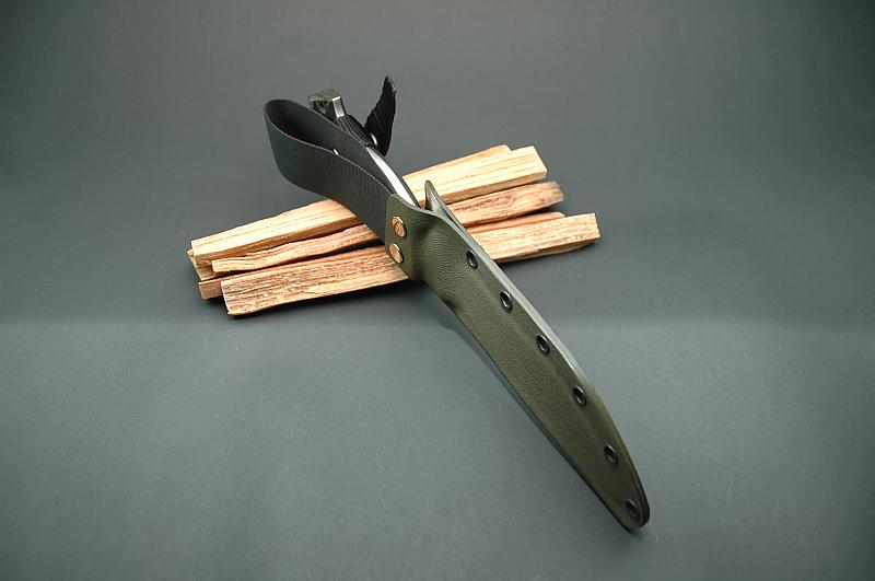

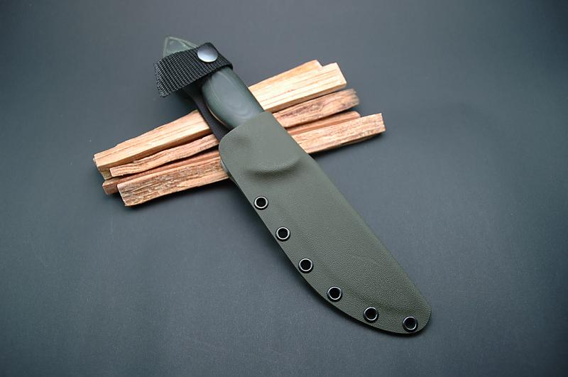

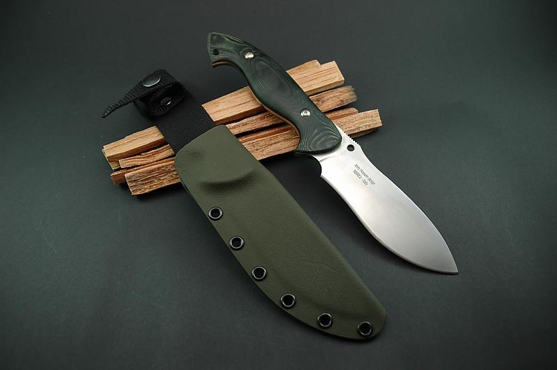

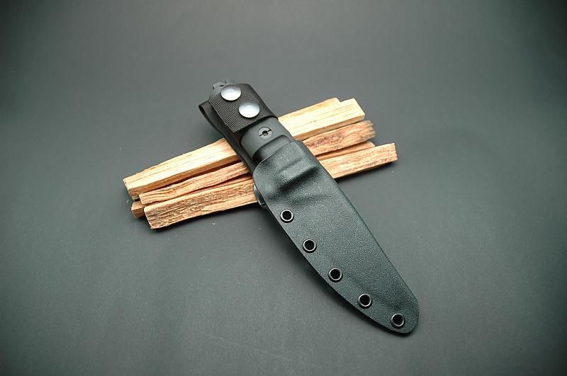

hier einmal eine Variante eines ER Shrapnel mit Gurtband und Möglichkeit auf kleines Teklok

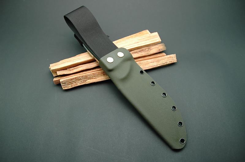

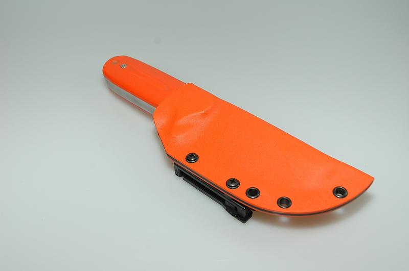

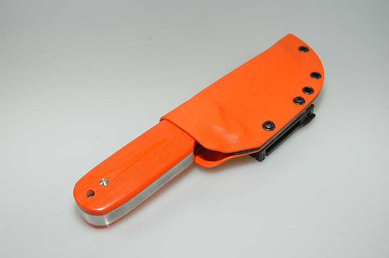

und ein Spyderco, ebenfalls mit Gurtbandschlaufe an der Scheide .

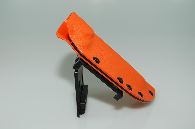

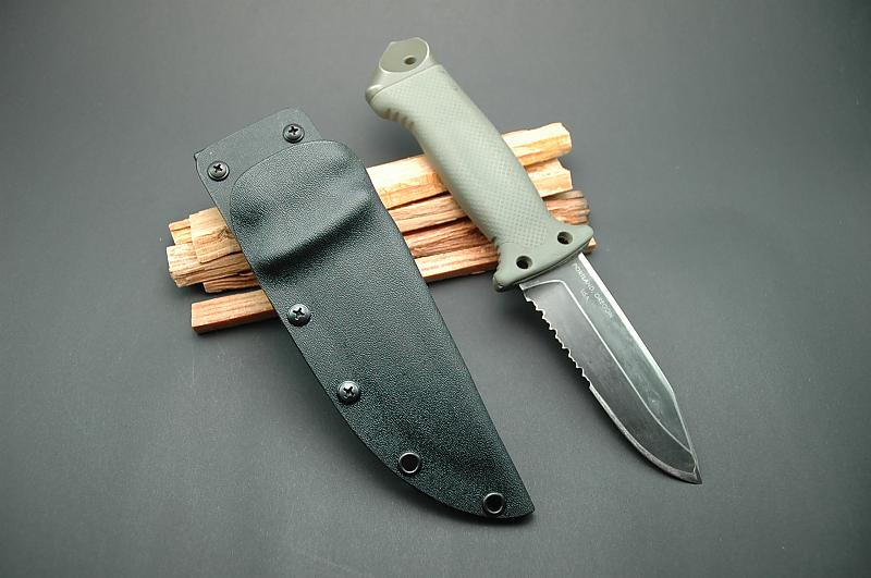

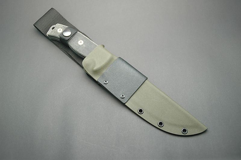

ein Gerber LMF auf "legale Länge" gekürzt und nun mit neuem festen Wohnsitz.
Adapterplatte aus 3,2 mm Kydex, damit sitzt es ein gutes Stück tiefer am Gürtel.

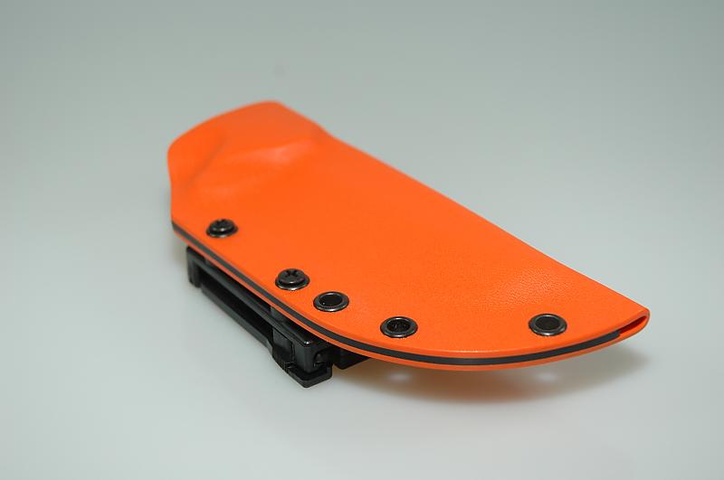

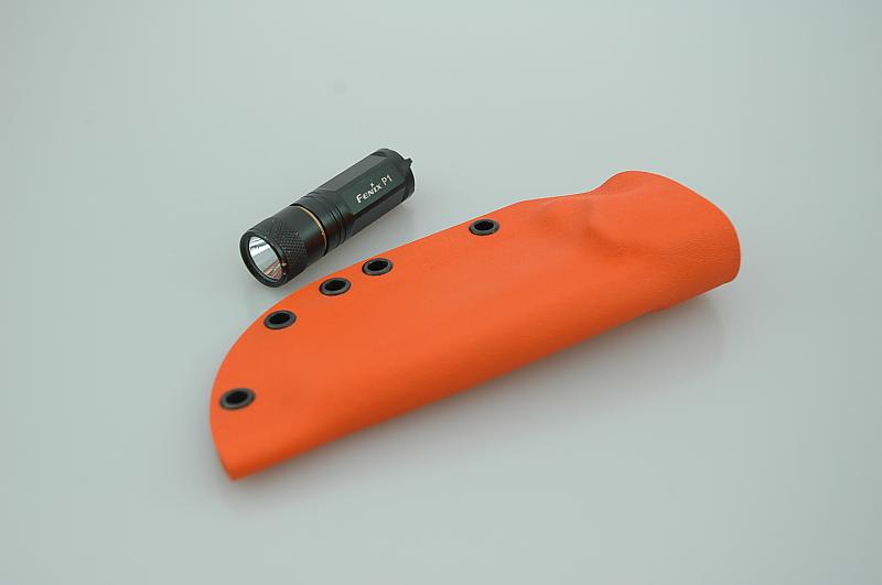

Welche Dicke Kydex benützt Du für die Scheiden Selbst?
Hallo, ich bin zwar nicht der Thomas, aber in Sachen Kydex etwas vorbelastet ;)
Vom Prinzip nimmt man immer die Stärke, die in der gewünschten Farbe lieferbar ist.
Für ein "normales" Messer würde ich jedoch immer 2mm Kydex empfehlen.
Für kleinere Sachen geht auch mal 1,6mm.
Dickeres Material (2,4mm oder 3,2mm) nur bei Spezialaufgaben wie Schußwaffenholster, Gürtelschlaufen oder wenns aus sonst einem Grund Heavy Duty sein soll.
Genau wie Kanji es auch schon gesagt hat, die Materialstärke hängt immer stark vom Verwendungszweck und dem Kundenwunsch ab.
Die Messerscheiden selbst mache ich überwiegend aus 2,0mm oder 2,4mm Kydex, abhängig von der Größe des Messers und der Klingenstärke.
als Beispiel die Fällkniven Produktpalette:
Fällkniven WM1 max. 2,0mm Kydex
Fällkniven F1 2,0mm oder 2,4mm Kydex ( je nach Kunden und Farbwunsch )
Fällkniven A1 und A2 2,4mm Kydex
Das 3,2er nehm ich nur ganz selten für Zwischenplatten oder Sonderteile, daraus eine ganze Messerscheide zu machen wäre etwas übertrieben.
Ich hoffe ich habe deine Frage ausreichend beantwortet. ;)
Gruß Thomas
