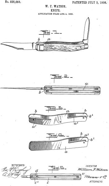

Hier etwas Interessantes zur Thematik :
Das 1906 von William F.Watson eingereichte Patent
für einen Liner Lock Platinen-Klingenverschluss,
wie er von Cattaraugus auch im Jahr 1906 verwendet wurde, oder werden sollte (ich habe bisher noch kein Cattaraugus Linerlock aus dieser Zeit zu Gesicht bekommen, was allerdings nichts heissen soll).
Wenn die im letzten Beitrag eingebrachte Behauptung, das ALTENBACH Patent stelle KEINE Verriegelung mittels Platine dar, stimmen sollte, weil es eine zusätzliche Feder benötigt, zeigt zumindest das Cataraugus Patent einen entsprechenden Verriegelungs-Mechanismus ohne zusätzliche Feder.
Gruss,
Uli Zerdick

Hallo Uli,
ich muss Dir zustimmen, das System von Watson ist nun definitiv ein Linerlock! Womit für mich nun bewiesen wäre, dass Walker nicht der Erfinder des Linerlocks ist.
Gruß, Helge

Es wurde anfangs ALLES angesprochen, was man mit dem Linerlock oder einer Platinenverriegelung in Verbindung bringen kann.
Es ist bisher mehrfach bestätigt worden, dass M.Walker den Linerlock in seiner heutigen Form populär und einfach bedien- und herstellbar gemacht hat - nicht mehr und nicht weniger.
Zum Diesel, weils langsam nervt:
Benziner sind Fremdzünder, Diesel sind Selbstzünder - das ist der Unterschied.
Worin besteht das Denkproblem, wenn man die Historie einer Messer-Komponente zu ergründen versucht ?
Es geht um den Stammbaum des Linerlock.
Gruß Andreas
