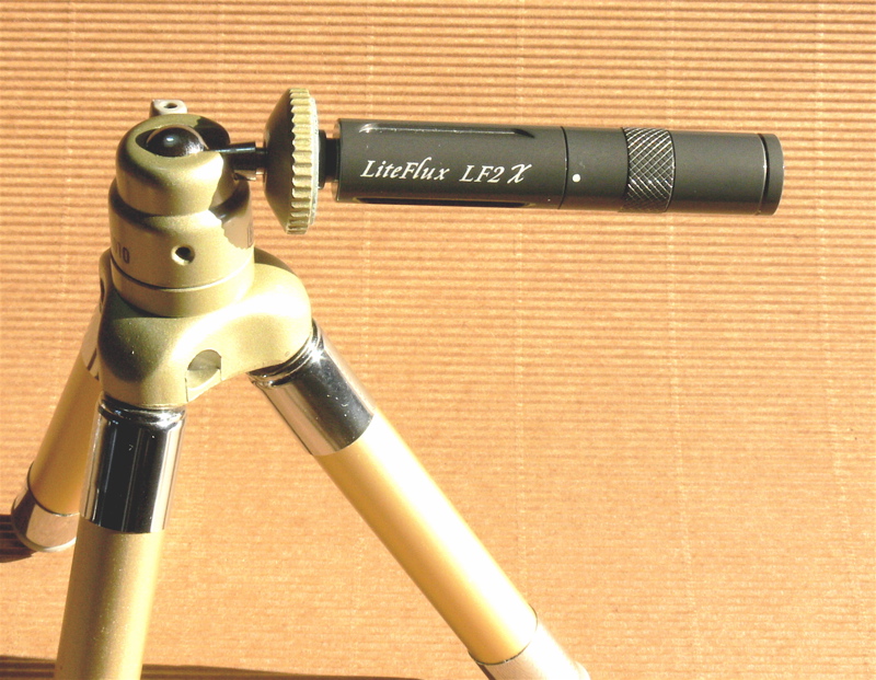

Guten Morgen,
mir ist nicht wirklich klar was du mit 7° meinst.
Wenn ich langsam zudrehe, geht sie einen Millimeter bevor ich spürbar den Anschlag erreicht habe aus.
Dann steht der weisse Punkt genau auf einer horizontalen Linie mit der Schrift.
Wie auf diesem Bild:
http://messerforum.net/fotoalbum/data/500/LF2X-6.jpg
In dieser Position ist sie bei mir "sicher" abgeschaltet.
Selbst mit Gewalt lässt sie sich dann nur noch minimal festerziehen.
Zum einschalten reicht es den Millimeter wieder aufzudrehen.
Insgesamt würde ich mir da etwas "grössere" Toleranzen wünschen.
Aber das ist bei den Maßen wohl nicht möglich.
Das ist ja dann identisch zu meiner Extreme III. Der Kopf hat einen Durchmesser von ca. 14mm, was einem Umfang von 44mm entspricht. D.h. Dein Millimeter entspricht etwa (360°/44) 8°.
Ist bei meiner LF2X genauso, eine etwas größere Toleranz wäre wünschenswert.
Trotz diese kleinen Makels, wenn man davon überhaupt sprechen kann,
bekommt die LF2X weiterhin eine absolute Kaufempfehlung von mir. :super:
Ich denke auch das es kein Makel ist.
Warscheinlich ist es aufgrund der geringen Maße und der kleinen Gewindesteigung nicht anders machbar.
