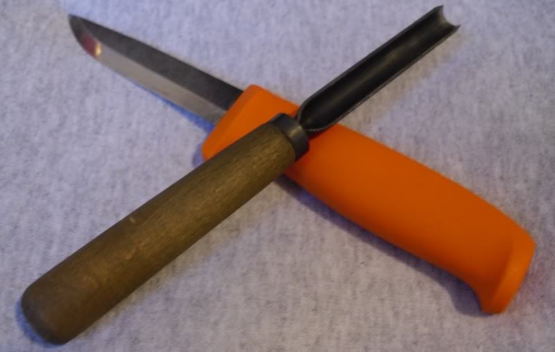

Also erstmal zeig ich die Werkzeuge und dann werde ich die Fragen abarbeiten.
Hultafors Messer und DDR Hohleisen, mehr braucht es nicht:
Fotos vom Sandpapier und dem Öl (Skydd Mineralöl von IKEA, lebensmittelecht) hab ich mir jetzt mal gespart.

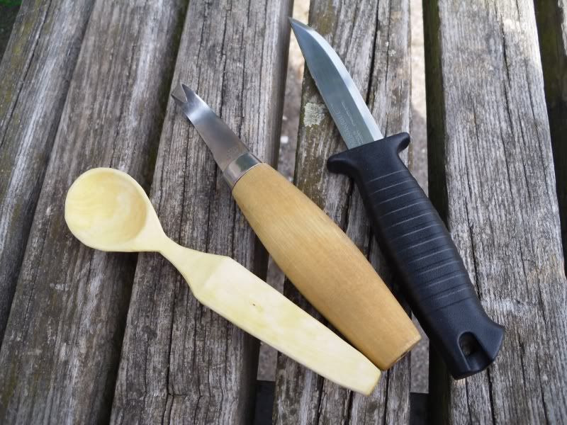

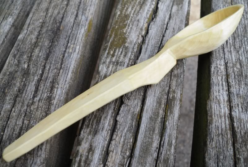

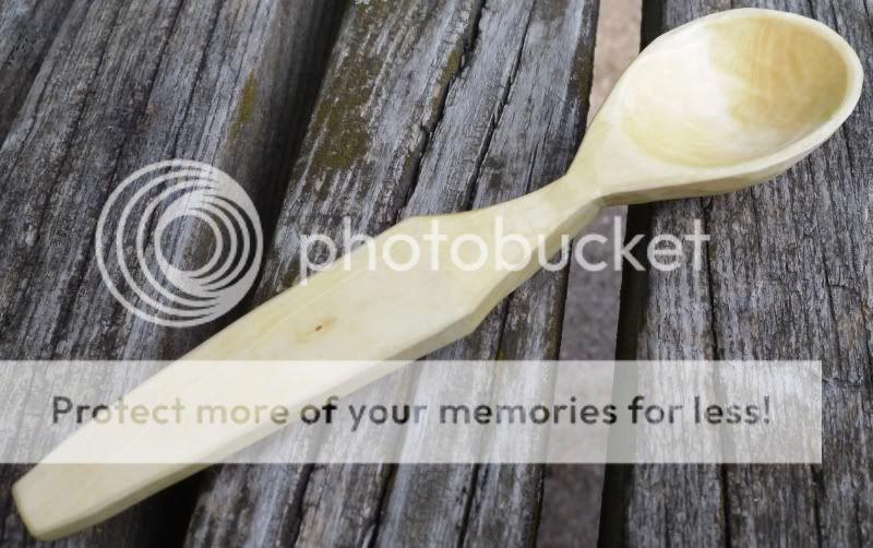

Ich habe das schöne Wetter genutzt, um 2 neue Messer auszuprobieren. Ist nicht mein schönster, aber auf jeden Fall funktionell. Material ist Pappelholz.
von vorn:
von der Seite:
die Werkzeuge

Zum Aushöhlen der Laffe, vor allem auch die des Löffels aus Beitrag 11, benutzt Du ausschließlich so ein gezeigtes Ziehmesser?
Danke, danke.
Für den Löffel in Beitrag #11 hab ich das Werkzeug in Beitrag #22 genommen. Das Löffelschnitzmesser habe ich erst seit kurzem.
Viele Wege führen nach Rom. ;)
