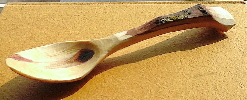

Hier mal wieder ein Löffel.
Material: Pappel
Leider war das Holz schon recht gestockt und außerdem sitzt das Astloch ungünstig für den Gebrauch. Aber so ist es halt eine nette Übung und quasi ein Kunstlöffel.
