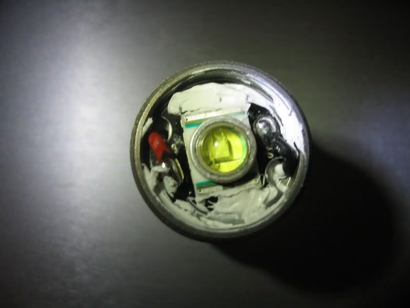

Bei der Lampe handelt es sich um ein modulares System, das aus einem Lampenkopf mit Cree-XR-E Led sowie 3 Batteriekörpern besteht. Genauer gesagt aus einem AA-Tube, mit Verlängerung für 2xAA betreibbar und einem 1x123-Tube. Ferner ist ein Zweistufen-Klicky sowie ein Tactical-Twistie enthalten (plus Ersatz-O-Ringe und eine GID (Glow-in the-dark)-Kappe im Klicky).
Der erste Eindruck beim Handling war sehr positiv.
Das Finish ist excellent, die HAIII-Anodisierung stimmt farblich perfekt überein.
Die Gewindegänge sind sauber und geschmiert. Die Lampe macht einen mehr als soliden Eindruck. An der dicksten Stelle messen die Batterie-Tubes 3,7mm.
Die Außendurchmesser des kürzeren 123-Tubes und der AA-Tubes sind identisch, dadurch wird die Lampe nicht zum "Zwerg" und auch nicht zum Leichtgewicht.
Amerikaner würden sagen, sie ist "build like a tank" (gebaut wie ein Panzer). Dem kann ich mich anschließen.
Von ihrer Ausstrahlung bezüglich der Robustheit übertrifft sie meinesErachtens, die als robust geltenden Surefire- und Inova-Modelle.
Alle Verbindungen sind durch jeweils 2 O-Ringe geschützt, was die Lampe auch einigermaßen wasserdicht lassen sollte.
An der Anti-reflektierenden Glasscheibe befindet sich ein GID-O-Ring.

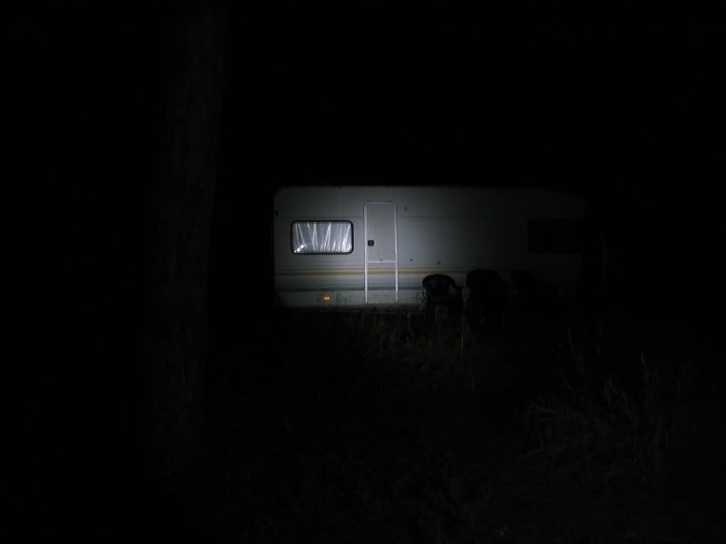

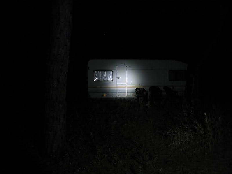

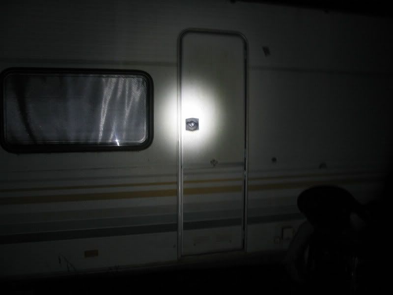

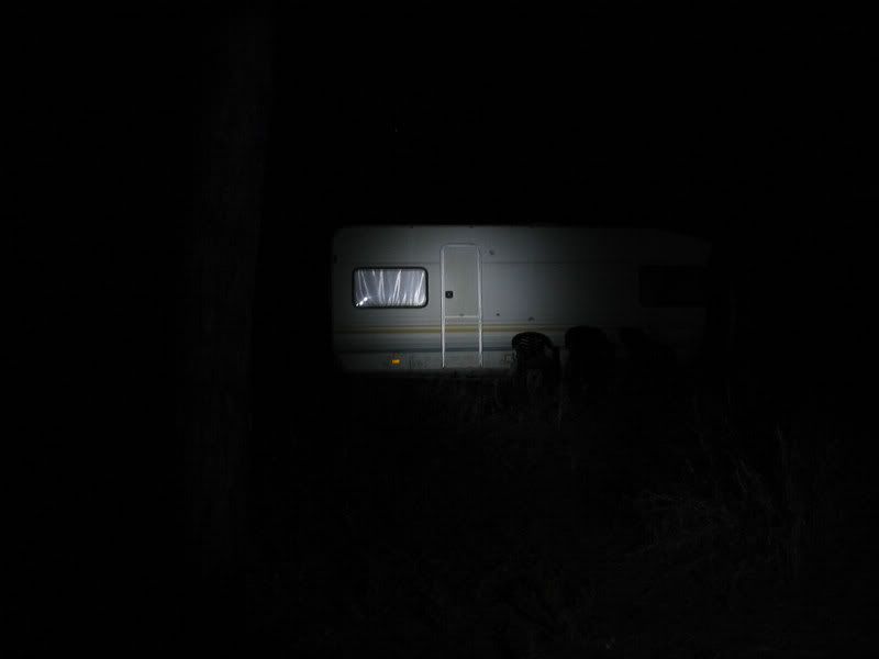

Der Beam der Lampe ist perfekt für die Reflektorgröße und Artefaktfrei. Der Teint ist leicht auf der "warmen Seite", ohne jegliche "Blau-Tendenz".

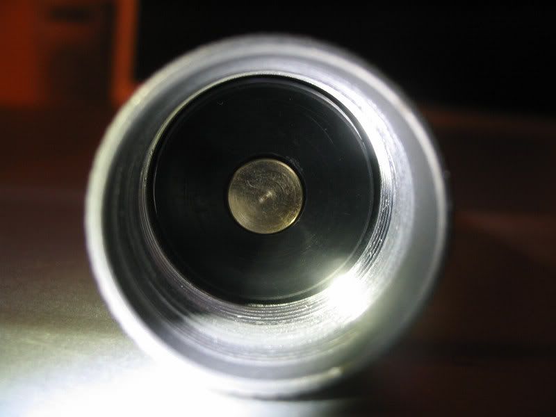

Eine weitere, sehr positive Feststellung ist die LOTC (Lock-out-Tailcap). Das bedeutet, wenn man den Klicky auf "Low" oder "High" schaltet, kann man die Lampe durch Drehen der Endkappe (1/4 Umdrehung) ein- bzw. ausschalten. Nach Aufbringen von "WhiteLightning" (Schmiermittel auf Wachsbasis) auf das Endkappengewinde, funktioniert dies leicht mit einer Hand.
Dreht man die Lampe auf diese Weise "aus", kann man sie mit leichtem Druck auf die Endkappe (Metallbereich, nicht auf's Gummi) momentan zum Leuchten bringen.
Eine optimale Möglichkeit für diejenigen, die eine Lampe öfters im Momenteinsatz benutzen.
Bei Benutzung des beiliegenden Twisties entfällt die Low-Schaltung der Endkappe, dadurch kommt diese Konfiguration für mich zunächst nicht in Frage. Der Moment-Druck auf dessen Gummiknopf's erfordert auch einen recht starken Druck. Dies könnte man jedoch mit einer schwächeren Feder beseitigen.
Die Komponenten des Schalters sind "unkaputtbar" und bestehen aus einem Alu-Teil mit Feder und Gummikappe.
