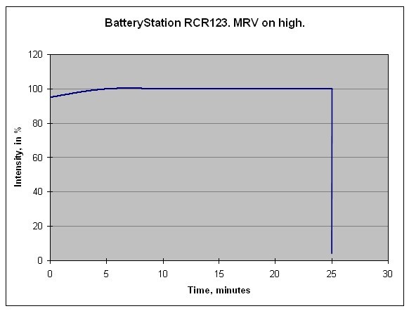

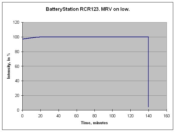

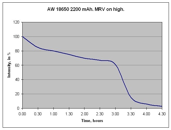

@intruder:
Was mich auf die RCR 123-Schiene brachte, waren die wunderbar konstanten Leistungsverläufe bei diesen Akkus im Gegensatz zum 18650. Dieser sinkt in den ersten 25 Minuten deutlich ab.
Ich bin so frei, und hänge die hier mal an (mit Dank an StefanFS aus dem candlepowerforum)
Beste Grüße
carrot

carrot, ich möchte Stefan's Arbeit und Ergebnis nicht schmälern, im Gegenteil, Hochachtung vor der Initiative und Mühe:super:, aber folgende Faktoren können zu unterschiedlichen Ergebnissen bzw. Grafiken führen:
-Alter der verwendeten Zelle (Kapazitätsverlust)
-Anzahl der Ladezyklen
-Kapazitätsschwächung durch vorhergehend, mehrmaliges Erreichen der kritischen Unterspannungsabschaltung
Der starke Abfall in den ersten 30 Minuten ist untypisch für diesen Zellentyp bei den gegebenen Bedingungen.
Vergleiche auch diese Grafik:
http://www.flashlightreviews.com/reviews/lumapower_m1.htm
Gut zu erkennen, "Stefan's" gravierender Einbruch nach ca. 3 Stunden gegenüber ca.4 Std. der anderen Grafik.
Würde man einen 3. und 4.Test durchführen, käme man vermutlich wieder zu abweichenden Ergebnissen.
Zweifelsfrei ist die Grafik mit den 2xRCR123-Zellen gleichmäßiger bei 100% angesiedelt, ohne Spannungseinbruch, allerdings mit den erwähnten, gravierenden Nachteilen.
Im persönlichen Gebrauch ist jedoch eine Helligkeitsdifferenz, über die Laufzeit der 2xRCR123-Bestückung hinaus, mit dem bloßen Auge nicht feststellbar.
Höchstens im direkten Vergleich zweier Lampen mit den unterschiedlichen Zellen. Dabei ist aber auch zu berücksichtigen, daß je heller eine Lampe ist, unproportional mehr Lumen aufgebracht werden müssen, um die Helligkeit wesentlich für das menschliche Auge zu steigern.
Meineserachtens sollte derjenige, der mehr Helligkeit erwartet, als die M1/MRV mit 1x18650 aufbringen können, zu einer helleren Lampe greifen.

Tom, jetzt muss ich das aber mal loswerden: Deine Erklärungen sind allesamt überzeugend und vor allem auch für einen Lampenneuling nachvollziehbar:)
Mich hatte der relativ starke Abfall des 18650 irritiert.
Zumal der ja über eine höhere Kapazität verfügt als beide RCRs zusammen. Also kann es ja nur am Zustand des 18650 liegen, so wie Du das oben ausgeführt hast.
Danke!!
