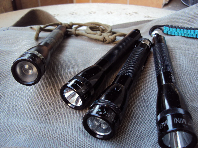

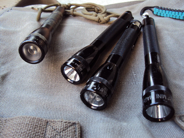

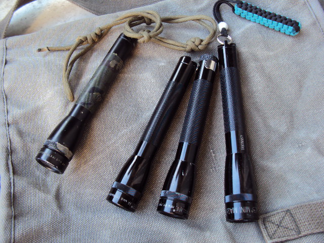

Schalömchen,
wie gesagt, diese Pannengeschichte hat die "vergessene Liebe" zu den Mag-Veteranen neu entfacht.
Die Handmade-Camo-Version ist von Haebbie ( ein Manöverfund aus Alt-Westberliner-Besatzungszeiten ) und hat das Dittmann-Modul eingebaut , dann gibt es eine völlig normale Mag mit Birnchen, die neue AA LED und eine mit meinen Altteilen zusammen gefrickelte Mag.
Wie Ihr an meinem Mitteilungsbedürfnis schließen könnt, hat mir die Sache mächtig Spaß gemacht:D.
Bis denne
Excalibur
