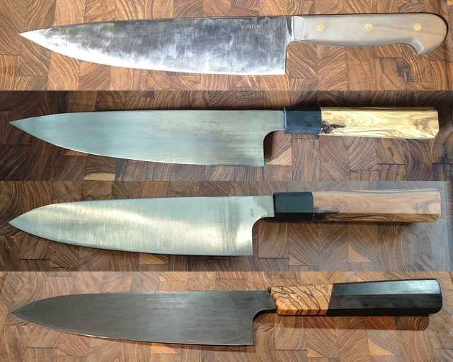

Das Böker Cottage Craft habe ich selbst zu Hause, ausgedünnt, Griff umgebaut, Profil geändert. Die Spitze ist viel zu hoch, hab sie 3cm gekürzt und die Klinge dann bis nägelgängig ausgedünnt. Danach kommt Spaß mit auf, Zwangspatina mit Kaffee drauf, so kann man es jedem in die Hand drücken. Wird rattenscharf und der Stahl ist zäh, jedoch eben sehr reaktiv. Mit etwas Arbeit Reinstecken aber ein brauchbares Messer für's Geld, wer Mal nicht rostfrei testen will!
Meinst Du damit, daß die Schneide zu stark gekrümmt und der Klingenrücken zu gerade ist, die Klingenspitze nicht weit unterhalb der Griffachse? Ist der Unterschied zum Migaki so groß? Beim Masutani-Gyuto ist die Spitze (dem Foto nach) so weit unten, daß es für mich schon ein wenig nach Santoku aussieht.
Hier Mal die Evolution bei meinem Böker Cottage Craft 23cm. Profil Nähe Kehl wollte ich nicht weiter begradigen, die Höhe war mir sonst zu niedrig. Griff würde ich heute auch etwas anders setzen, aber so ist es seit zwei Jahren und gelegentlich nur im Einsatz.
Für Arbeiten mit der Spitze (Zwiebeln einschneiden o.ä.) musste man den Griff/Arm noch weiter anheben, das wurde angenehmer. Es ist zwar immer noch sehr bauchig/rund aber nicht jedes Messer muss das gleiche Profil haben, Gyutos sind generell mehr flach im hinteren Bereich
