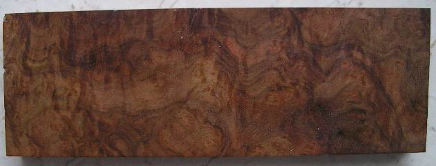

Ein Bild vom wahrscheinlichen Griffmaterial für den Fighter. Es ist sog. Mellup Malle, eine Eukalyptusart. Das Schalenpaar hab ich vor nem halben Jahr gekauft und seitdem liegts rum. Ich glaube es passt ganz gut zum Stil des Messers, wird dann halt kein Tactical- sondern ein Edelfighter.
Die Klingen sind beide noch bei Peter zum Härten. Kommen aber demnächst zurück und dann kann's wieder losgehen.

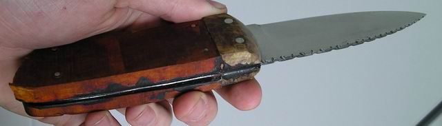

Hier aber mal ein paar Bilder von meinem ersten Messer, das ich mit dem EB geschliffen habe.
Ich hab es viel zu dünn ausgeschliffen und deshalb hat sich die Klinge bei Wallner nach rechts und die Schneide wellenförmig verzogen.
Claymore hats dann zum Glück gerichtet und neu gehärtet, leider musste dabei die Form der Klinge ein wenig leiden. Hat jetzt ein wenig von einem Sgian Dubh :D.

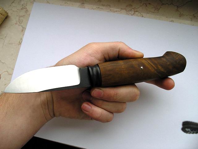

Eigentlich wollte ich die Klinge deshalb und weil das "Design" und das Filework nicht mehr meinen jetzigen Vorstellungen entsprechen, nicht fertigmachen.
Aber da ich ja gerade noch auf meine anderen Rohlinge warten muss, hab ich der Klinge dann doch noch ein paar Griffschalen gegönnt.
Anstatt der geplanten V2A Backen hab ich aber ein Reststück "York-Gum" von David (Eukalypt) genommen. Das Fernambuk stammt noch von xtorsten, er hat mir vor ca. einem Jahr für meinen Erstling ein ganzes Packet mit Hölzern geschickt.
Nochmal danke für euer "Sponsoring" :super:.
Wie ihr seht sind der Griff und die Kanten noch nicht fertig verarbeitet, aber das ist ja auch nur meine Projektgalerie :).
Freue mich auf eure Meinungen zum Messer.
Gruß Marcus

Zitat:
"Eigentlich wollte ich die Klinge deshalb und weil das "Design" und das Filework nicht mehr meinen jetzigen Vorstellungen entsprechen, nicht fertigmachen."
Naja, wäre in meinen Augen schade um den Rohling gewesen, auch wenn die ursprüngliche Klingenform geändert werden mußte....
Und das filework ist Dir gut gelungen.
nettes Messerchen, mir gefällt`s
Olli
hey bullet,
Du hast ja echt `ne Entwicklung gemacht in der Zwischenzeit was?
Ich habe es gerade gesehen und hab`gedacht, Hmm, Fernambuc , hatte ich Dir... ist das etwa.....?
... und dann habe ich den Text gelesen :p
nix zu danken, freut mich, dass Du soviel Spass an der Sache gefunden hast.
Ein ordentlicher Bandschleifer reißt es ganz schön raus, wenn es ums Tempo beim Messermachen geht, gell?
frohes Schaffen noch,
torsten

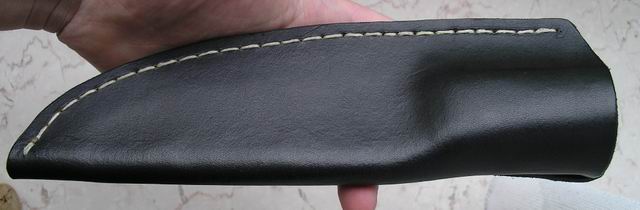

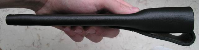

Ich hab noch zwei Bilder von der Scheide angehängt.
Gruß Marcus

Danke Tolstoi,
die Scheide gehört übrigens nicht zu dem Messer, die wär dann doch ein wenig zu riesig ausgefallen :D.
Ich hab nur die Bilder meiner ersten (und einzigen) Messerscheide für Wolfgang gepostet.

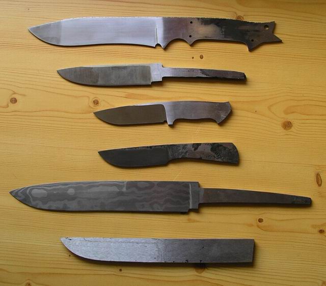

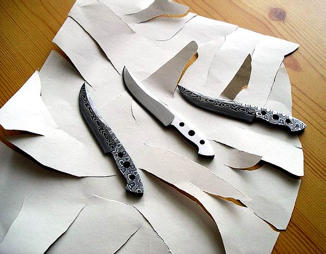

Hier mal ein allgemeines Update meiner Rohlinge. Die zwei heißersehnten sind aber leider immernoch nicht da. Ich weiß ich bin fies euch so zu quälen :teuflisch ;) .
Das erste ist ein Bild von meinem geschmiedeten Damastbowie, beim Schleifen ging so ziemlich alles schief was schiefgehen konnte. Dazu werde ich mich an anderer Stelle aber noch auslassen.
Das zweite ist von den Rohlingen die ich zur Zeit am machen bin.
Gruß Marcus

Sammelt sich halt relativ schnell an.
Wenn ich einmal angefangen habe Klingen zu schleifen höre ich erst wieder auf wenn keine Rohlinge mehr rumliegen.
Bin halt faul und dann muss ich nur einmal die Werkstatt von Stahlstaub befreien :D.
Hier mal die zwei restlichen vom Schmieden bei Peter, die Rohlinge im ganz rohen Zustand könnt ihr euch eine Seite vorher auf dem "Rohlingsammelbild" anschauen .

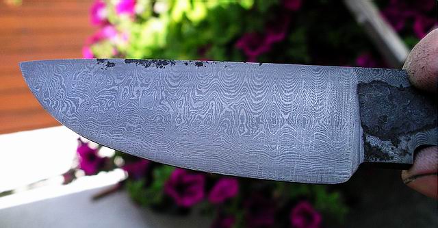

Mein allererstes Schmiedeergebnis (aus C60 Rundmaterial geschmiedet).
Hab mich beim Schleifen von den amerikanischen Bowiemachern (hauptsächlich von Nick Wheeler) inspirieren lassen.

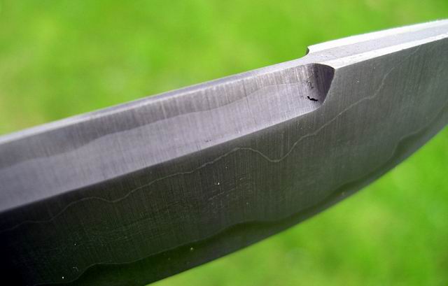

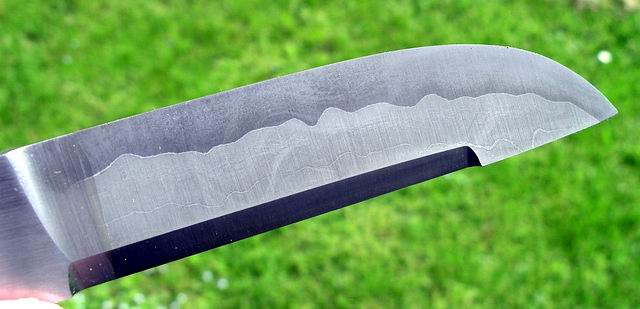

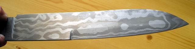

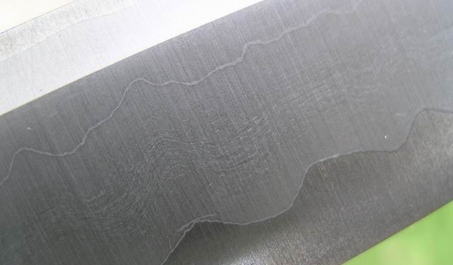

Die restlichen sind von dem 3 bzw. 5 Lagenstahl Rohling. Es soll was japanisches mit Griffwicklung werden und ich hab es deshalb auch mit einem japanisch inspirierten Schliff versehen.
War eine kleine Herausforderung beim Schleifen, hat aber zum erstenmal alles so ausgesehen wie ich es anfangs wollte (Erfolgserlebnis *freu* :D)
Wenn man beim letzten Bild genau hinschaut kann man zusätzlich zur Trennlinie zwischen den zwei äußeren Stahllagen(die beide aus dem selben Stahl sind) auch noch eine Gefügestruktur erkennen, die entlang der Lage verläuft.
Freue mich auf eure Kommentare.

Gefügestruktur....
...sieht wirklich super aus - viel schöner wie monostahl.
wo kommt die struktur denn her,bzw. wie habt Ihr die WB gemacht?
Ihc nehme an Du hast dann nach dem Schleifen mit EisenIIIChlorid geätzt?
viele Grüße,
torsten

Gefällt mir auch besser als Mono. Ich hab allerdings keine Ahnung wie das enstanden ist. Die Klinge ist noch nicht gehärtet und es könnte sein, dass die Struktur beim Härten verschwindet. Die Klinge habe ich kurz in Fe3CL getaucht.
Eine Möglichkeit könnte sein, dass durchs Schmieden die "Gefügestränge" die beim Walzen entstehen verschoben und deformiert wurden. Beim Stockremoval kann sowas gar nicht entstehen, da die "Stränge" dabei nicht verformt werden, sondern einfach nur durchtrennt werden.
Ich finde es hat ein wenig von "Wootz" oder "Shear Steel".
Mal abwarten wie's nach dem Härten aussieht.
Gruß Marcus
Ganz richtig Marcus,
dabei handelt es sich um die Gefügestruktur des Stahls, die durch das Schmieden in Richtung der Klinge ausgerichtet wird.
Nach dem Normalisieren ist diese noch etwas gröber als nach dem Härten, da dadurch ncohmals eine Verfeinerung eintritt. Die Struktur ist aber auch nach dem Härten noch zu erkennen.
Anhand dieses Bildes kann man sich sehr schön ein Bild davon machen, wie und warum das Schmieden vorteilhaft sein kann.
( man stelle sich mal eine quer zur Walzrichtung des Stahls geschliffene Klinge vor )
gruß
Peter

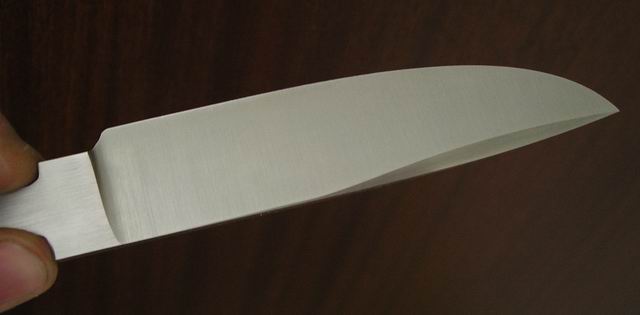

Hier mal ein Ergebniss des Hammer-In's in Asperg.
Eine kleine Spitzerlklinge die ich aus einem Damastrest geschmiedet habe. Beim Schmieden muss ich allerdings in Zukunft darauf achten keine allzugroßen Dellen in die Klinge zu hauen. Sonst muss ich soviel Material beim Schleifen wegnehmen.
Das ist übrigens mein erster gelungener Freihandflachschliff (also ohne den Werkstückhalter a.k.a. Schleiftischchen).
Gruß Marcus

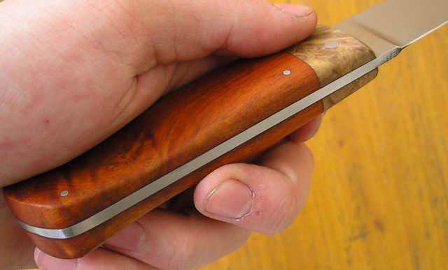

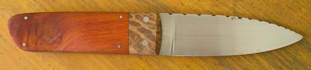

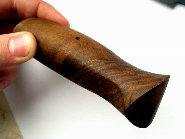

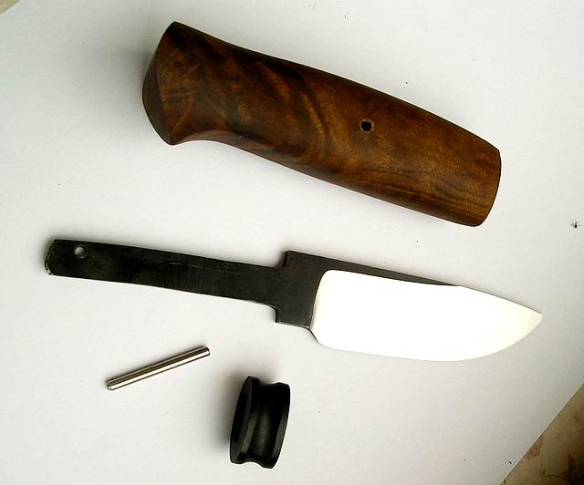

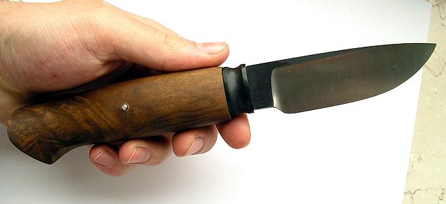

Hier mal wieder ein neues Messerprojekt nachdem ich ne ganze Weile nichts mehr gemacht habe. Sozusagen eine kreative Pause eingelegt habe :).
Es ist mein erstes Spitzerlmesser mit ner ordentlich gefeilten Klingenzwinge. Ich kann es also doch :D, nachdem ich eine erleuchtende Lektion von Uli zum Thema Zwingenfeilen bekommen habe.
Die Klinge ist aus 1.2824. Ich hab nur die Klingenseiten nach dem Härten geschliffen. Die Klinge wird noch satiniert.
Die Klingenzwinge ist aus Ebenholz gefeilt, der Griff ist aus Imbuja (oder Pfefferholz). Er wirkt auf den ersten Blick vielleicht zu fett, liegt aber wunderbar in allen Griffpositionen in der Hand und ich hab mich mit ihm schon recht gut angefreundet ;).
Was haltet ihr davon?
Gruß Marcus
