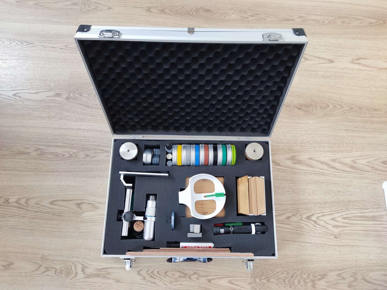

@PrinzEisenherz
So wie Du deinen Schleifvorgang beschreibst, gibt es noch Luft nach oben.
Wenn Du willst, komm ich mal mit meinem Equipment für ne Schleifsession vorbei, dann siehst Du was alles machbar ist mit dem Horl.
@PrinzEisenherz
