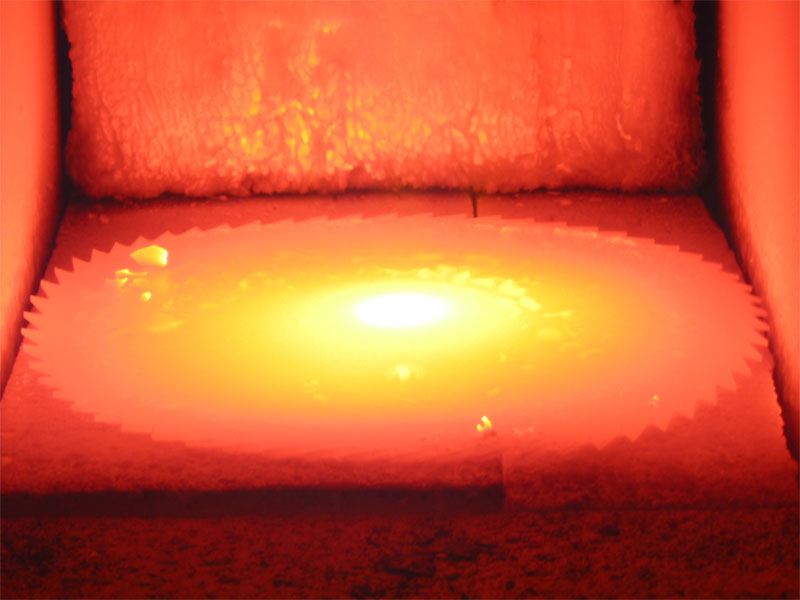

Und dann habe ich noch eine altes Kreissägeblatt weichgeglüht. Da kann man bestimmt auch was raus machen.

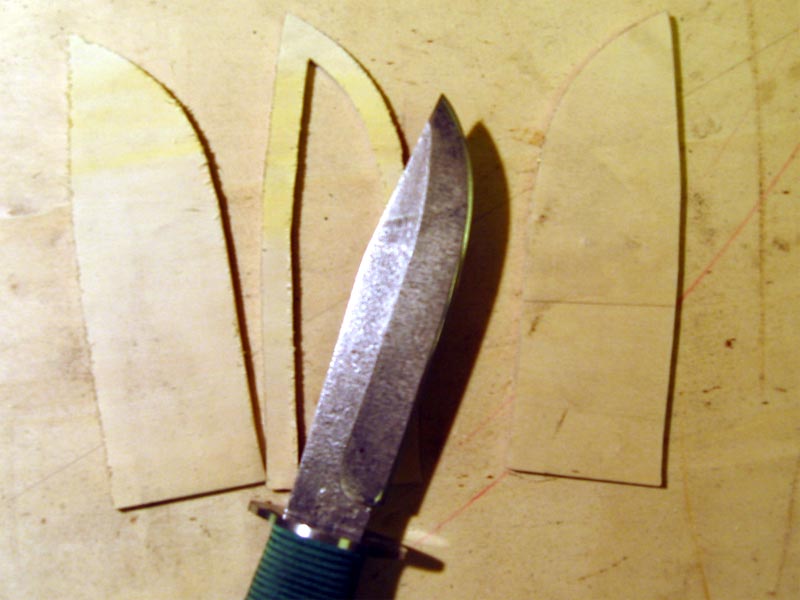

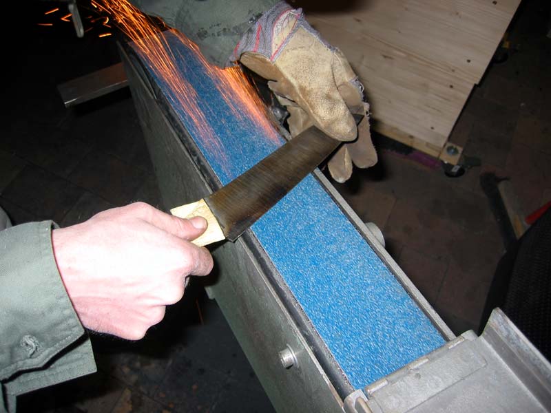

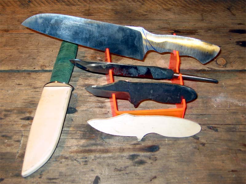

Dann hat sich mein Bruder auch noch an ein Küchenmesser gemacht. Als Besonderheit hat er einen einseitigen Schliff angebracht. Auf der linken Seite. Ich glaub' das ist für Linkshänder, naja macht ja nix, da findet sich schon jemand, der Linkshänder ist.
Außerdem hat er die Idee aufgegriffen für ein Bowiemesser eine Holzscheide anzufertigen. Auf die bin ich am Ende besonders gespannt. Soll dann noch mit Leder überzogen werden.

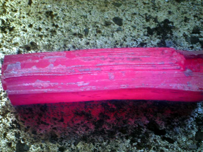

Es ging natürlich auch mit den Damastpaketen weiter.
Das 4. von gestern, das nicht so recht wollte, wollte heute dann doch.

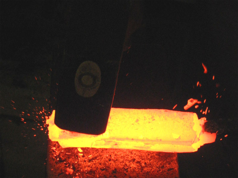

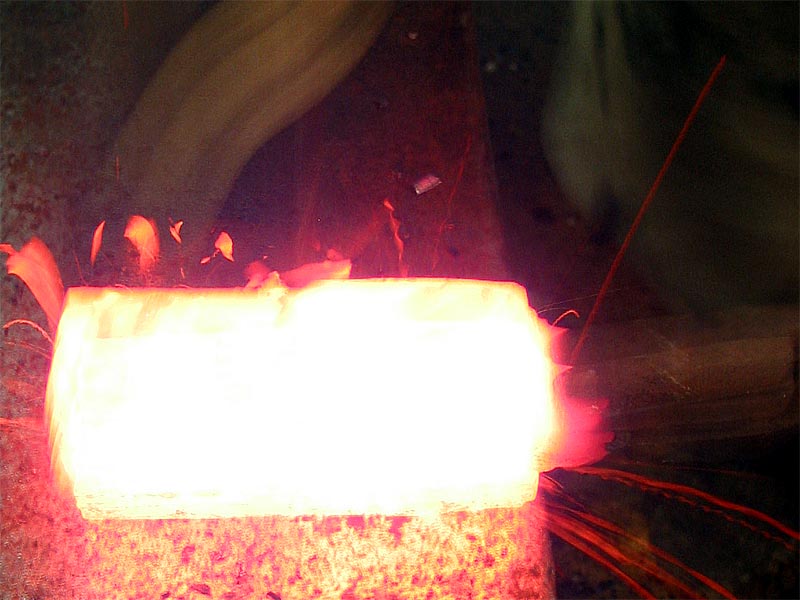

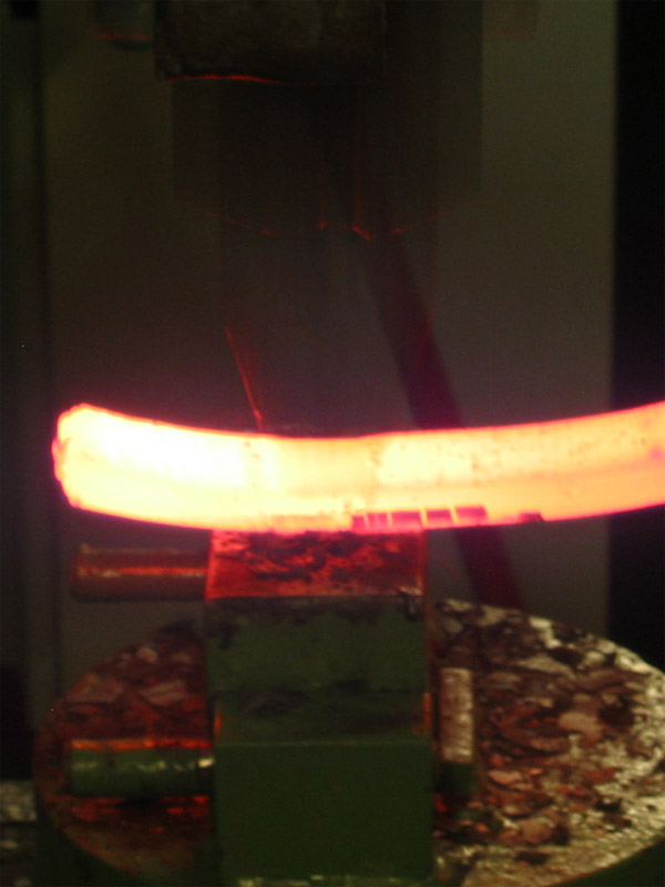

Die drei von gestern (6 Lagen) habe ich heute dann wieder auf 10cm-Stücke geschnitten und drei davon verschweisst. Hat prima geklappt.
Hier eine kleine Impression vom Schmieden. Wenn man bei den Fotos vom Federhammer genau hinschaut, sieht man auch das Obergesenk.

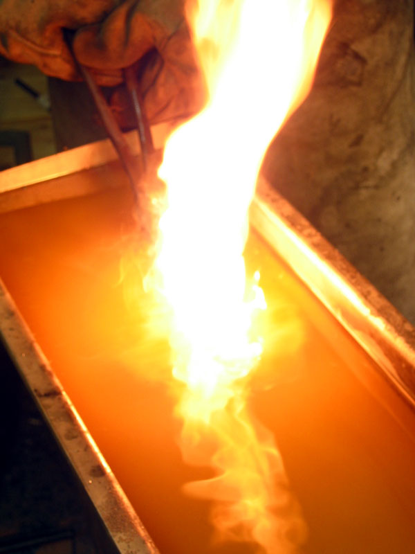

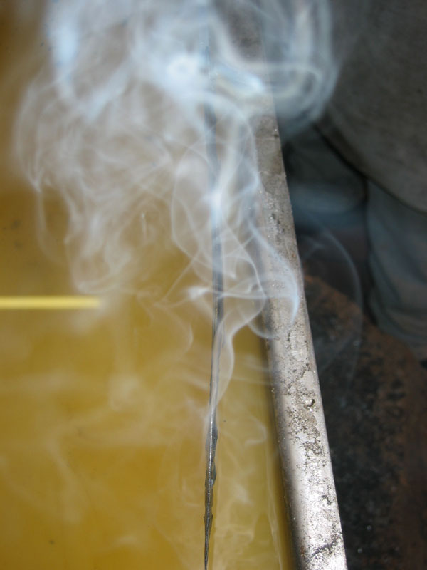

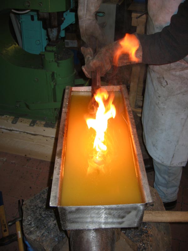

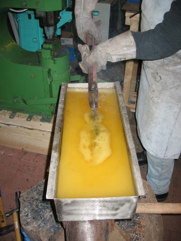

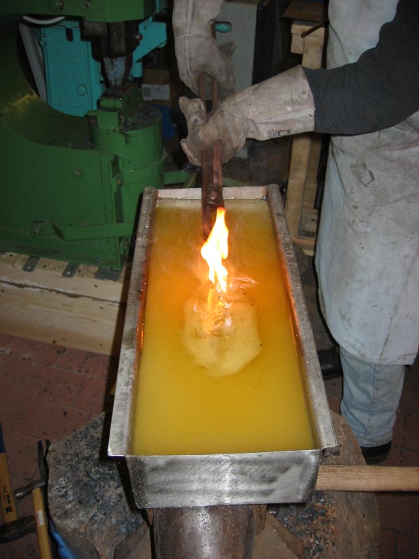

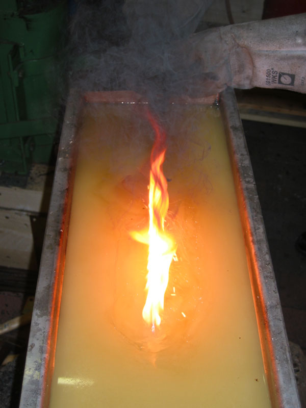

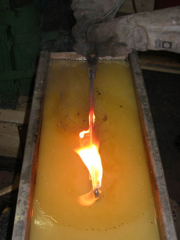

Zum Schluß heute konnten wir dann sogar noch ein paar Stücke härten.
Hier ist gerade Felix Mongolen-Bowie dran.

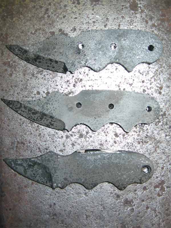

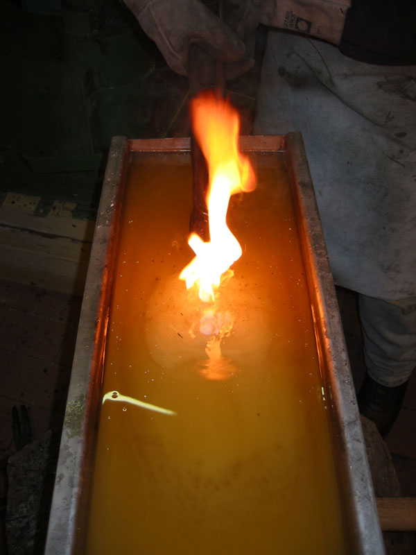

Und im Anschluß wurden die Neckknives gehärtet. Das Foto unmittelbar vor dem Eintauchen ins Öl find' ich besonders nett :D
Zum Abschluß für heute dann die drei gehärteten Neckies als Kleinserie nach dem Härten. Der Zwischenstand bei den beiden Küchenmessern soll natürlich auch nicht fehlen. Im Moment bruzzeln die 4 Messer bei 200°C im Backofen.

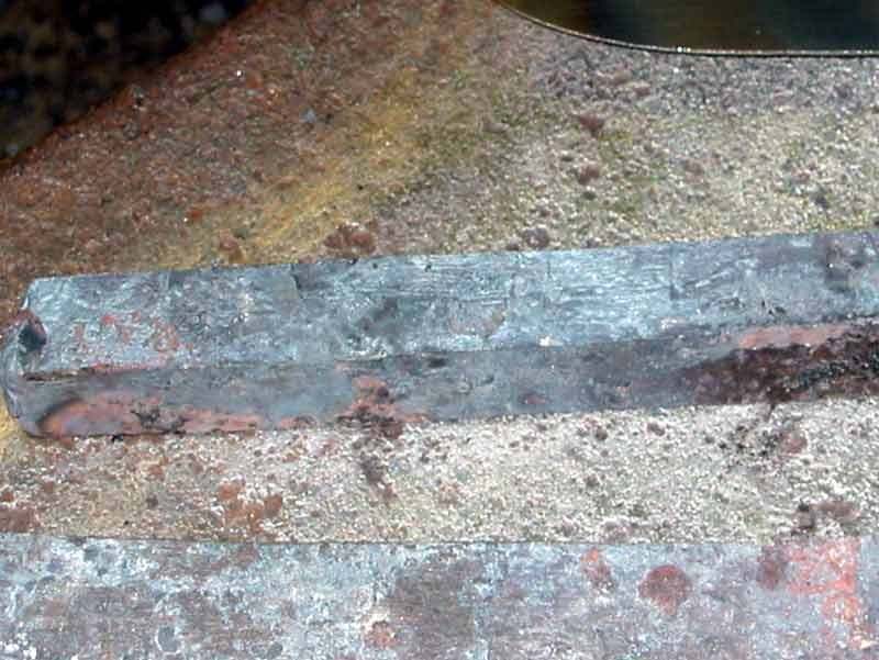

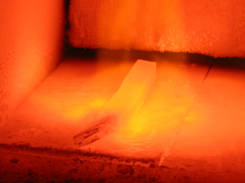

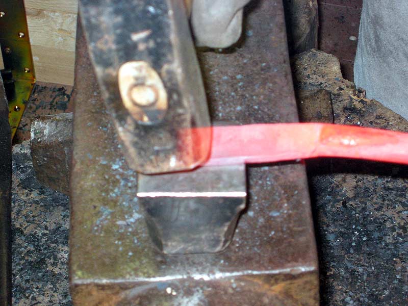

Donnerstag Vormittag

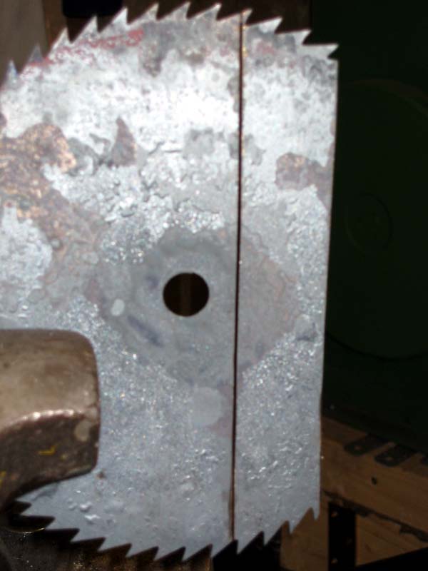

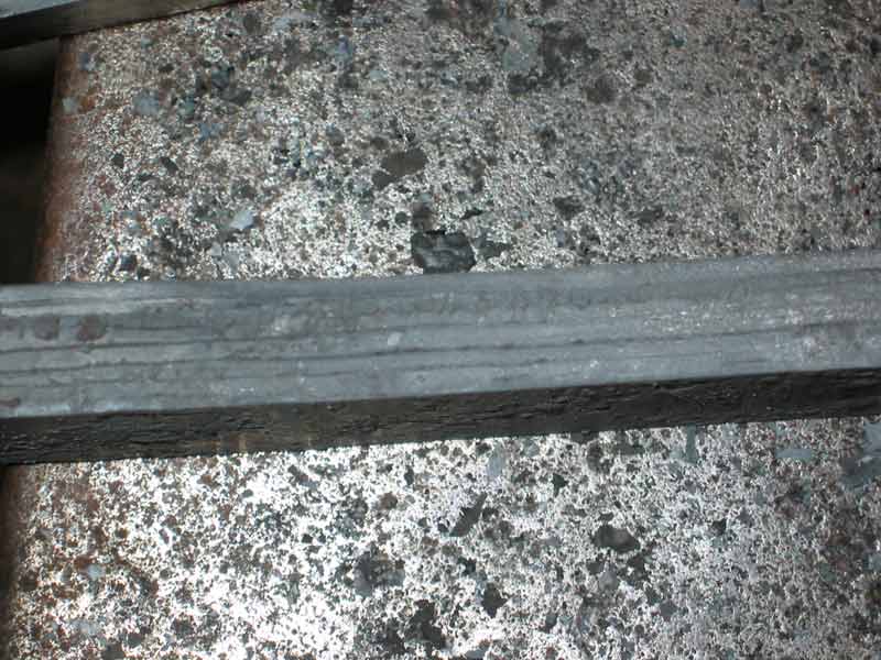

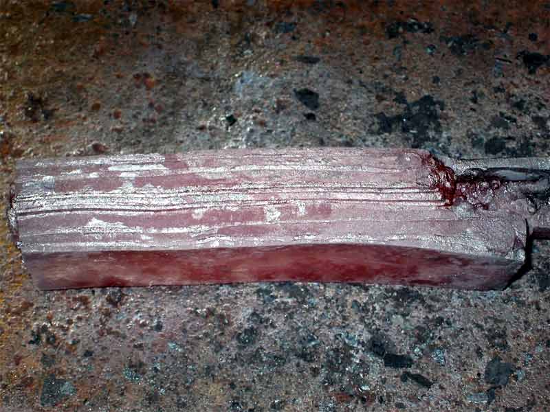

Irgendwie hatte ich heute morgen das Gefühl es geht nicht voran. Ich habe das 4. Damastpaket von gestern mit den 6 Lagen in drei Stücke geschnitten etwas blank geschliffen und wieder am Rand elektrogeschweißt. Daraus ist dann jetzt das zweite Paket mit 18 Lagen entstanden. Heute nachmittag muss ich es noch etwas recken. Das Teil ist noch zu dick. Das 18er von gestern ist schon in zwei Stücke geschnitten. Mit dem von heute sind das dann 4 Stücke á 18 Lagen zu je etwas 10-12cm. Jetzt muss ich mich langsam entscheiden, was daraus werden soll.
Vom ersten Tag waren noch zwei 6er Pakete übrig. Diese beiden nach außen und in der Mitte zwei Lagen Kreissägeblatt und weil ich mir nicht sicher bin, ob das Sägeblatt genug Kohlenstoff hat, habe ich noch mal 2mm 1.2842 dazwischen gelegt. An dem einen Ende hat die Verbindung auf ca. 1,5cm (noch) nicht geklappt.
Auf dem ersten Foto sieht man das 18er Paket und auf dem Rest das 2x 6er mit der Säge.

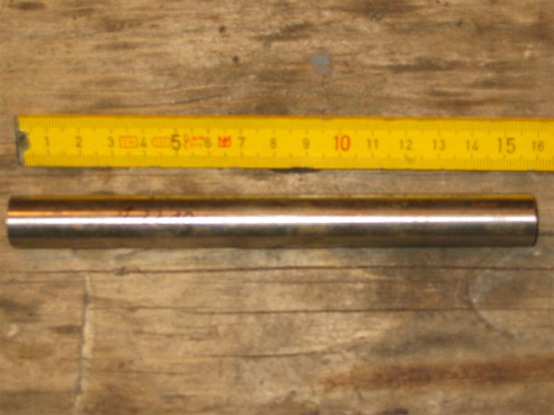

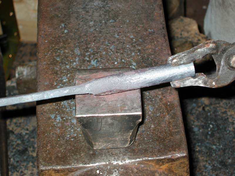

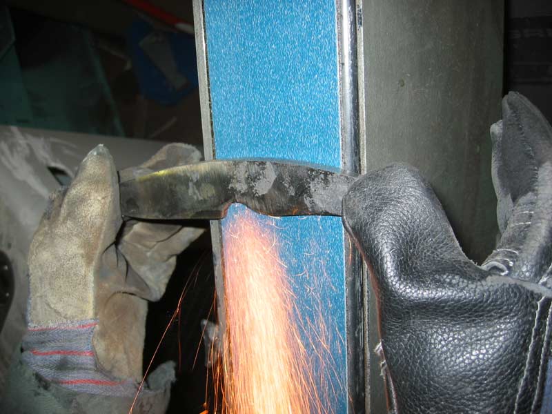

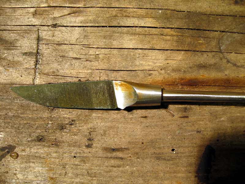

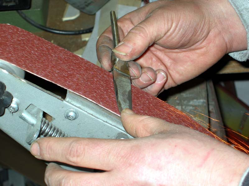

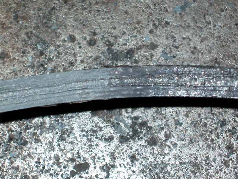

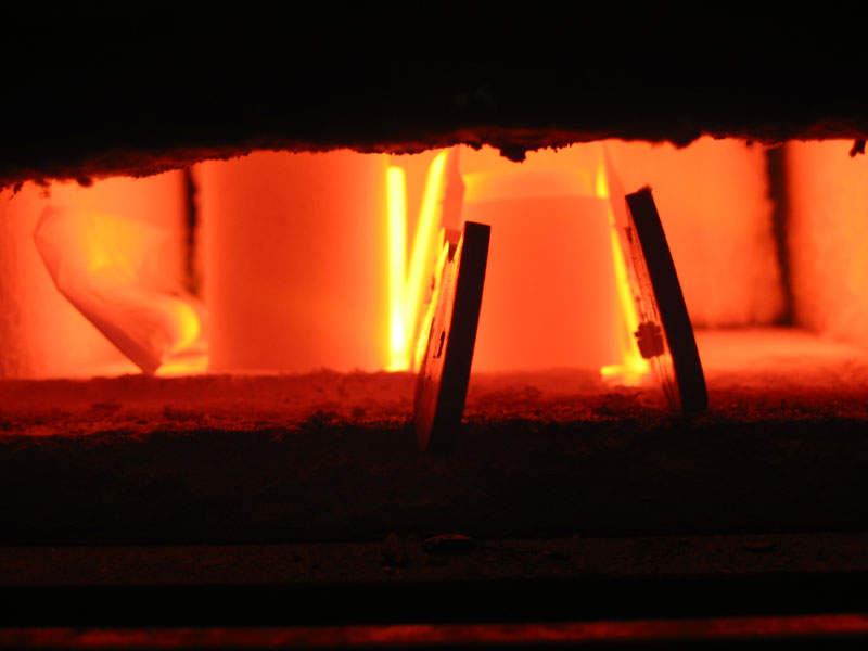

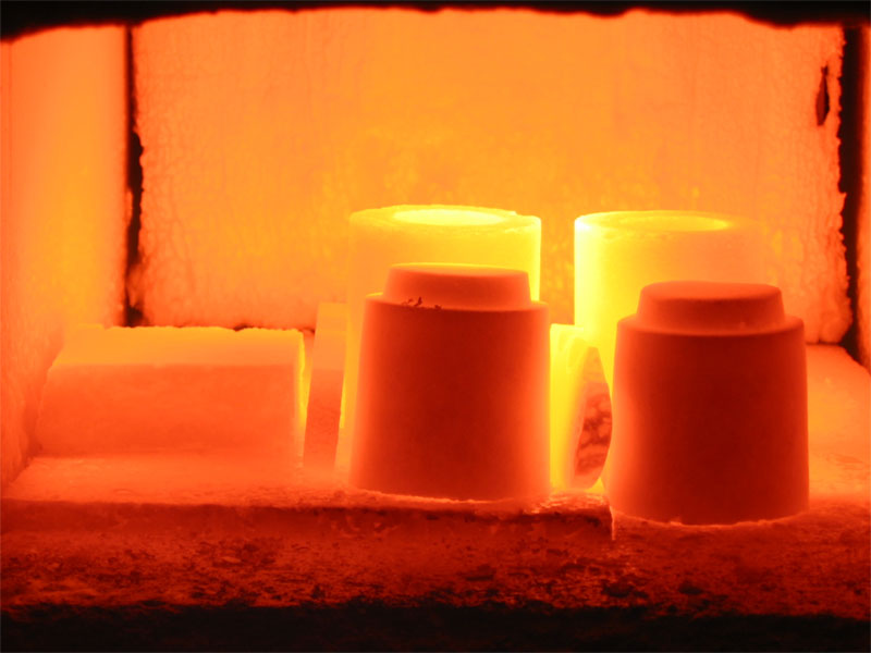

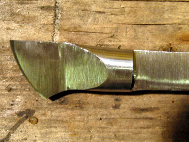

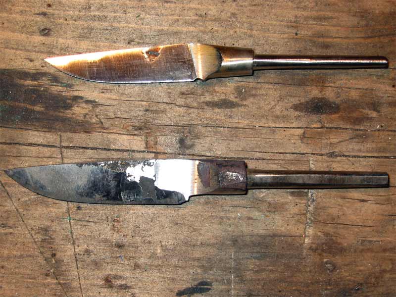

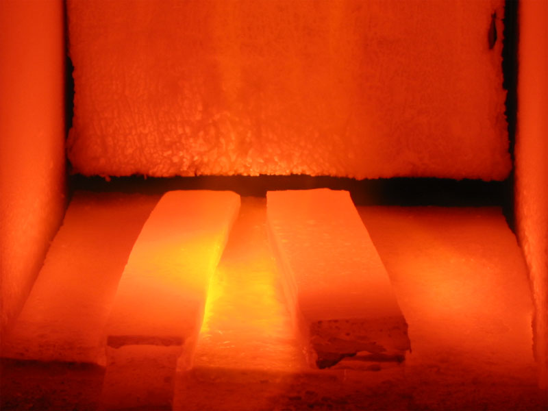

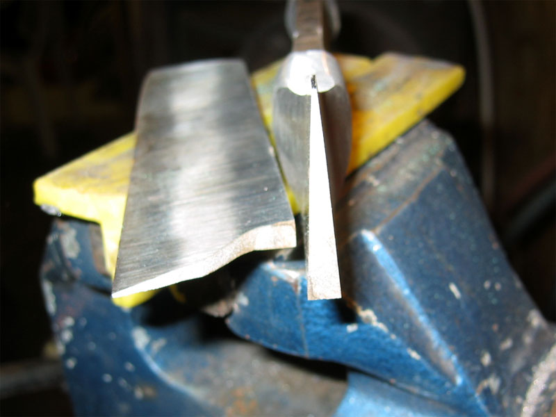

Weil die Damastpakete immer einen Moment brauchen bis sie wieder heiß sind, habe ich noch einen kleinen Riegel Silberstahl (1.2210) in den Ofen gelegt, um daraus ein kleines Integralmesserchen zu basteln.
Das gleiche hatte ich auch schon vor längerem mit einer alten Rundfeile gemacht. Das Zwischenergebnis sieht man dann auf dem 4. Bild.

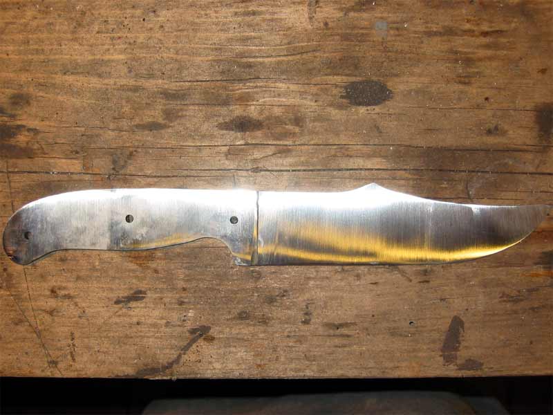

Das Küchenmesser mit Chiselgrind ist jetzt fertig. Liegt gut in der Hand, allerdings eher was für Linkshänder.

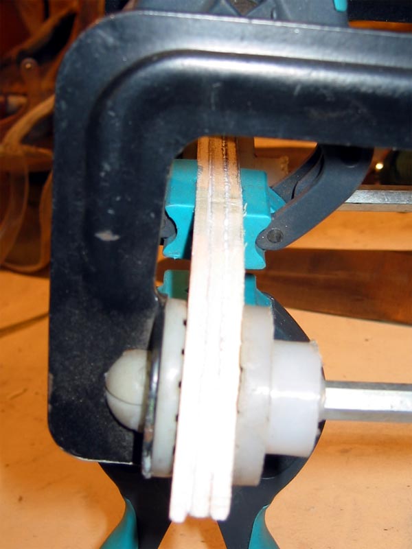

Die Holzscheide hat jetzt weichgespülte Kanten und mittlerweile einen Lederbezug (Foto folgt).

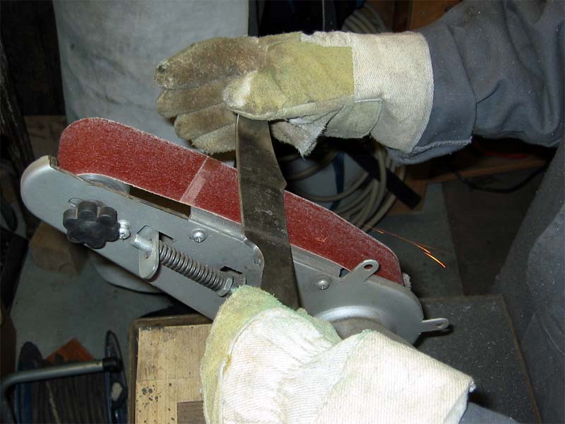

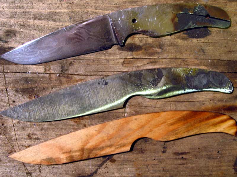

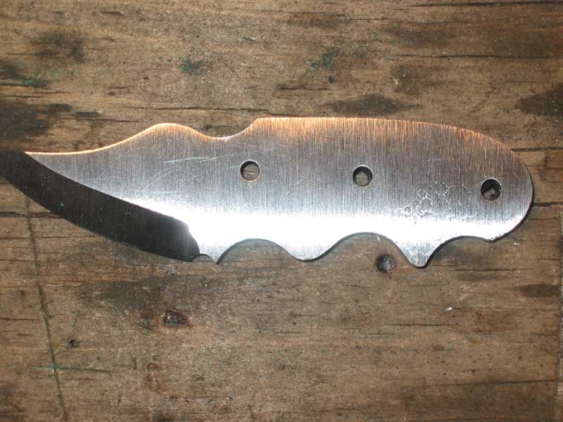

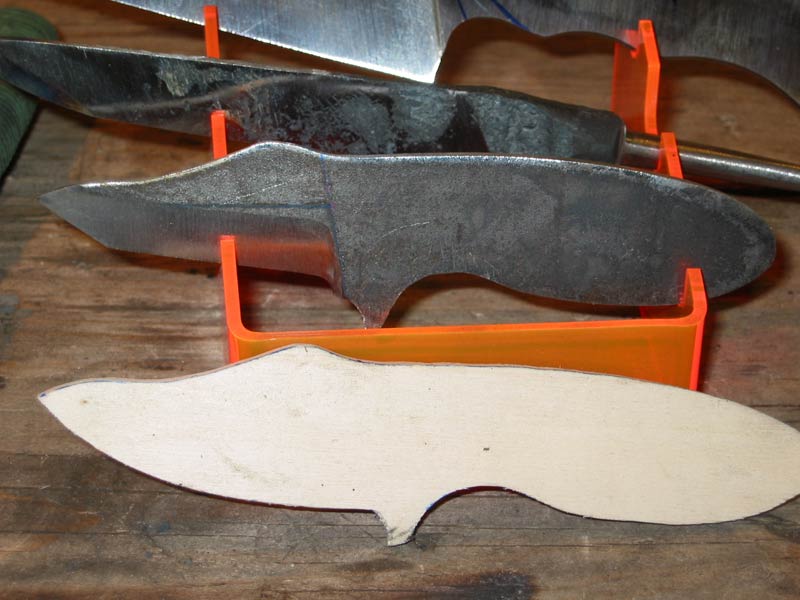

Dann wollte mein Bruder noch ein kleines Messer aus Federstahl (55Si7) machen. Wie man sieht hat er das ursprüngliche Sperrholzmodell kurzfristig zu einem Tantohohlschliff abgewandelt.

Damastpaket Nr. 2 mit 18 Lagen zu Ende ausgereckt. So langsam formt sich eine Idee, was daraus wird. Aber mal abwarten. Damastpaket mit 2x6 und Kreissäge auf ca. 180mm x 30mm x 6mm gebracht. Da wird ein Küchenmesser in klein raus.

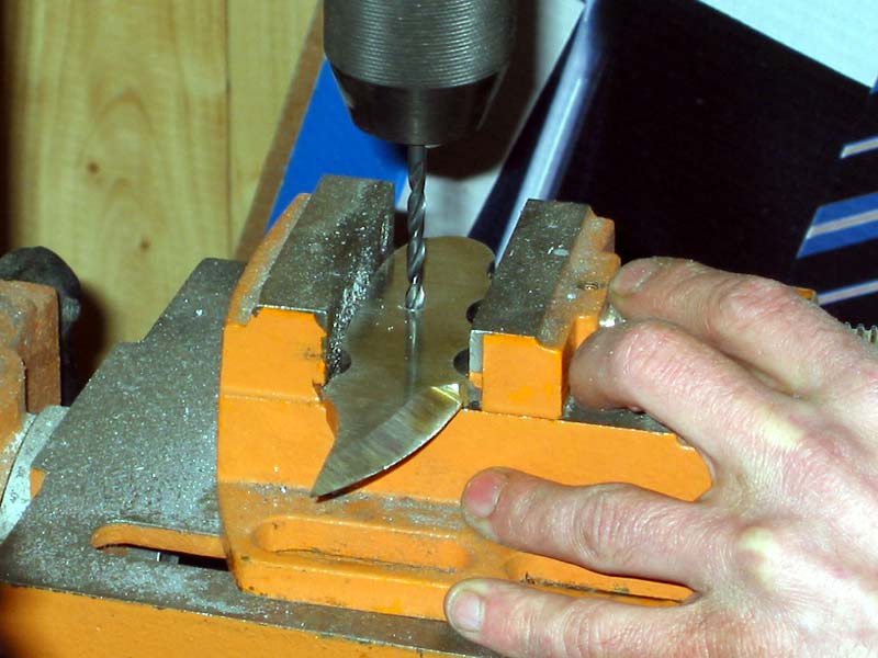

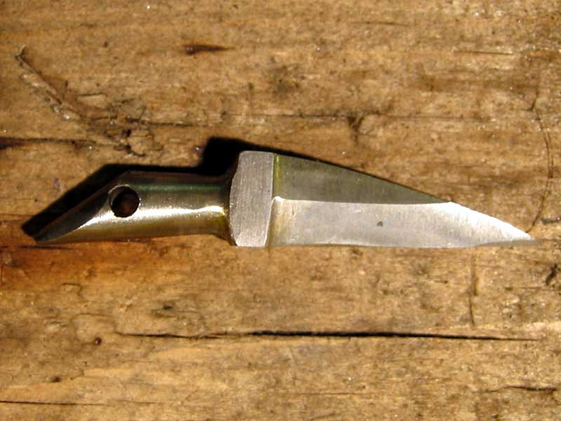

Die 2 kleinen Integralklingen (1x Feile und 1x 1.2210) nehmen langsam Form an.

Die Neckies sind teilweise schon wieder blank und sehen Ihrer Endfertigung entgegen.
Die Holzscheide hat jetzt Lederüberzug. Sieht in natura total klasse aus. Den Griff von dem dazugehören Bowie hat mein Bruder noch mal ein bißchen angepasst.

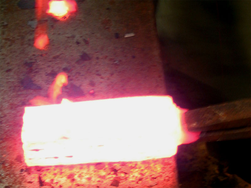

Ich habe drei von den 18er Damastpakete zusammengedengelt. Dazu ein paar kleine Impressionen auf den Fotos. Dazu habe ich ein 18er noch mal ausgelängt. Das soll dann heute nachmittag noch mal geviertelt und wieder zusammengeschweißt werden.

Aus dem 2x6#Kreissägedamast ist mittlerweile ein Klingenrohling geworden. Die Form gefällt uns so gut, dass wir beim letzten Schmiede/-Messermachurlaub ein Damast mit ein paar Torsionen probiert hatten. Allerdings hat die ältere Klinge nur ca. 4mm. Die neue hat satte 6mm. Da muss noch ein bißchen was runter.
Der kleine Zahnstocher auf dem 4. Bild ist aus einem Restdamaststück und orginal ca. 3cm groß.

Auch das kleine Integral aus der Rundfeile nimmt Formen an.

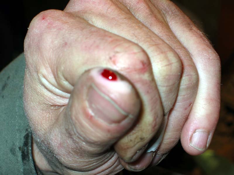

Dann hat mein Bruder seinen Daumen vorne irgendwie zu rund gefunden und versucht, sich einen Flachschliff dranzumachen. Hmm, er sagt, das tut schweineweh und morgen würd' er mit dem Daumen nix gescheites mehr schaffen. Pah! Ausreden.

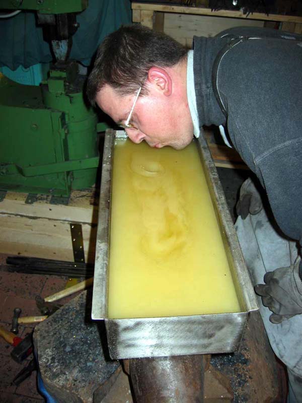

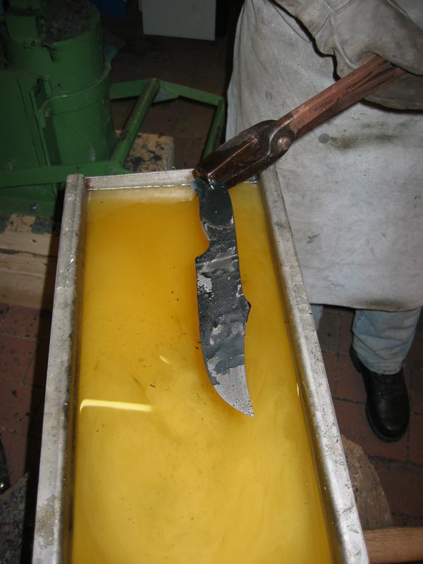

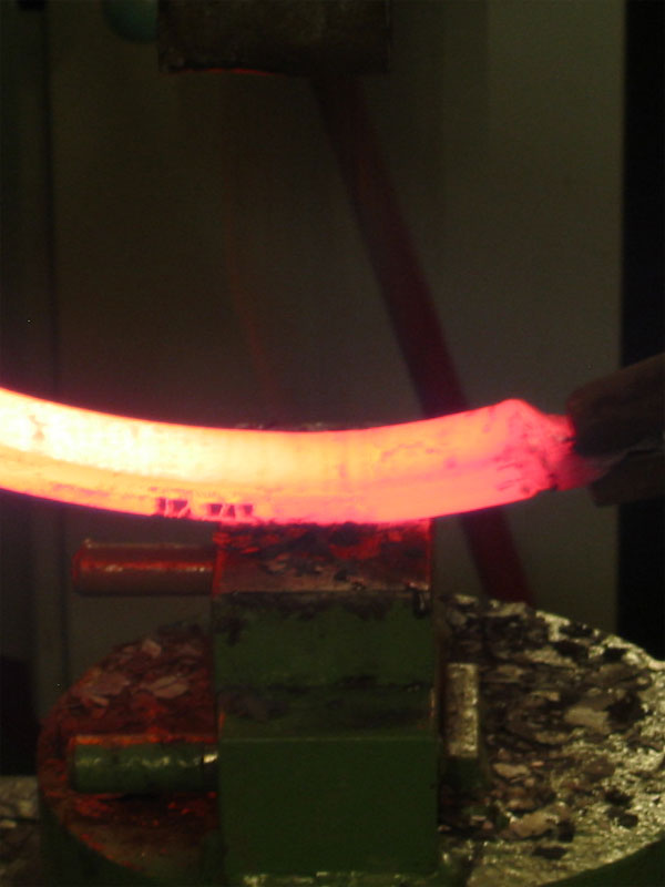

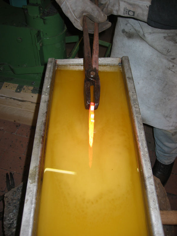

Dann haben wir zum Schluß heute noch mal was gehärtet. Als erstes natürlich die Konsistenz des Öls mittels Pusteprobe überprüfen und dann natürlich auch noch eine Schmeckprobe und dann kann's losgehen.

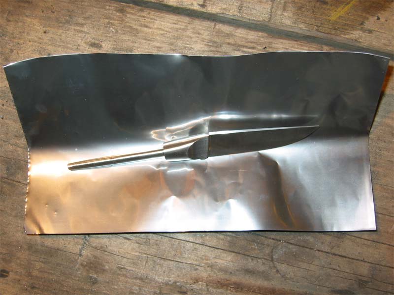

Erstmals habe ich heute mit Härtefolie gehärtet. Die Fa. Arnold Schröder Industrieöfen hatte mit freundlicherweise ein kostenloses Probestück als Muster zugesandt.
Die Härtefolie verträgt sich allerdings nicht mit dem Borax, das sich bei mir im Gasofen am Boden tummelt. Es hat ein Loch reingefressen. Trotzdem bin ich begeistert. Nix abgeplatzt, kein Dreck!

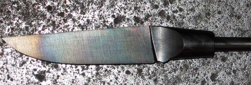

Hier die Fotos von dem kleinen Feilenintegral:

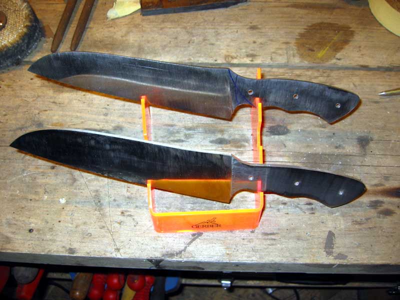

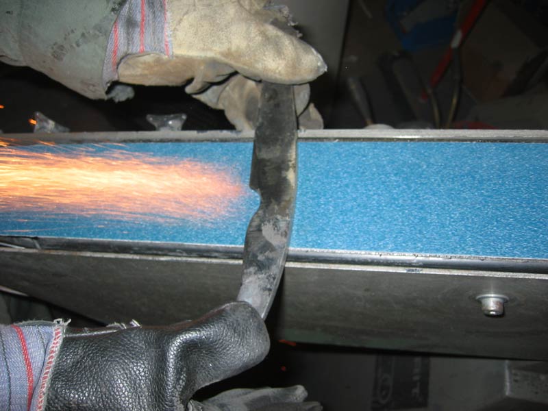

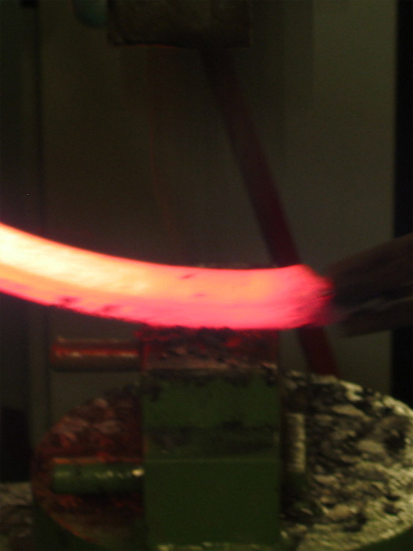

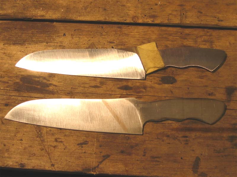

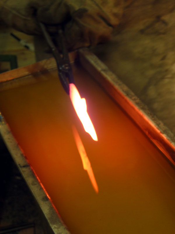

Dann kam der Frust
Und dann ging das Elend los:
Unsere Küchenmesser sollten gehärtet werden.
Tja das Ergebnis bei dem Messer mit dem einseitigen Anschliff kann man auf den ersten drei Bildern sehen. Es hat sich heftig verzogen. Hätte man das bei einseitigem Schliff erwarten müssen? Material ist Ck75. Aber auch das beidseitige geschliffene hat sich erkennbar verzogen.
So ein Elend. Das einseitige Messer haben wir dann nochmal gehärtet, aber flach mit der geschliffenen Seite nach oben ins Öl gehalten. Gute Idee! Der Verzug war fast weg. Aber die Schneidseite mochte das nicht und hat jetzt leiche Sinuswellen. Nach soviel Arbeit dann das :(
Mal sehen, ob wir da morgen noch was gerettet kriegen.
Das Hohlschlifftanto-Federstahlmesser war deutlich dankbarer. Wenig Arbeit beim Klinge machen und keine Probleme mit der Härtung.

Was die verzogenen Messer angeht: weichglühen, normalisieren, nochmal härten.
