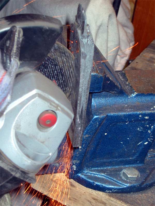

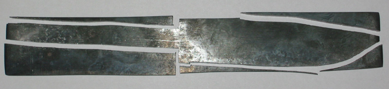

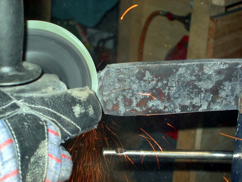

Heute erst um halb elf angefangen. Wir haben den Riegel für den Mosaikdamast geviertelt, blank geschliffen und zusammengeschweißt. Allerdings sind die Stücke nicht so ganz rechtwinklig. Nach den ersten Versuchen erweißt sich das als echter Nachteil, weil man mit dem Hammer irgendwie nicht so richtig trifft. Ich habe erhebliche Zweifel, dass der Mosaikdamast gelingen wird.
Die 3x18er (=54) haben wir auch in 4 Stücke geschnitten und wieder feuerverschweißt. Scheint zu halten. Soll heute nachmittag gereckt werden und auf Maße für eine Klinge gebracht werden.

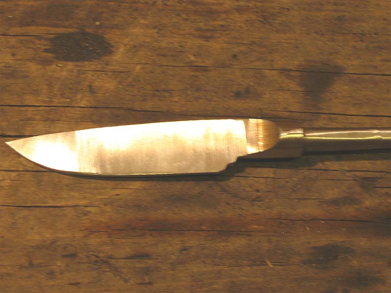

Auch das 2. kleine Integral (1.2210) nimmt Form an.

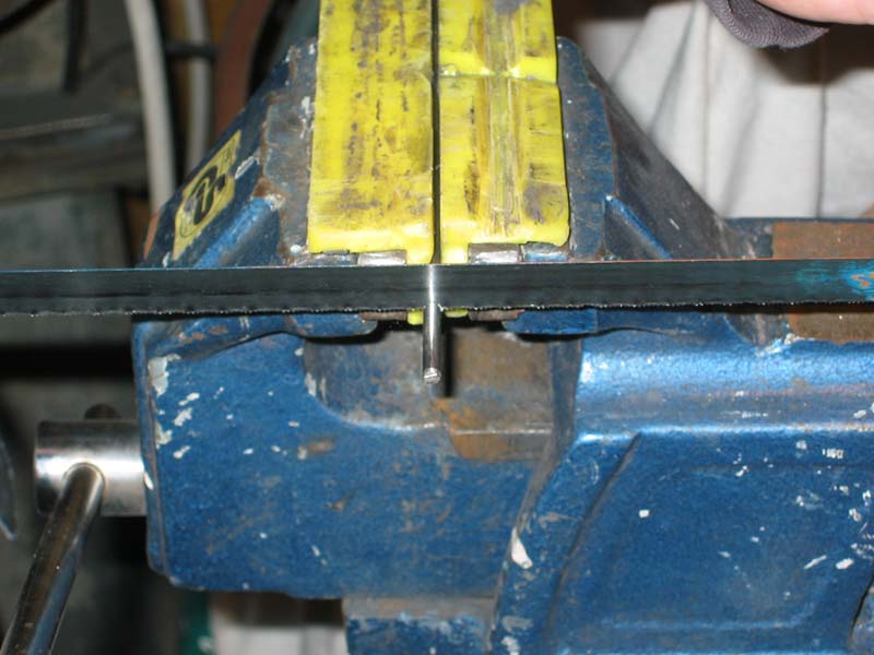

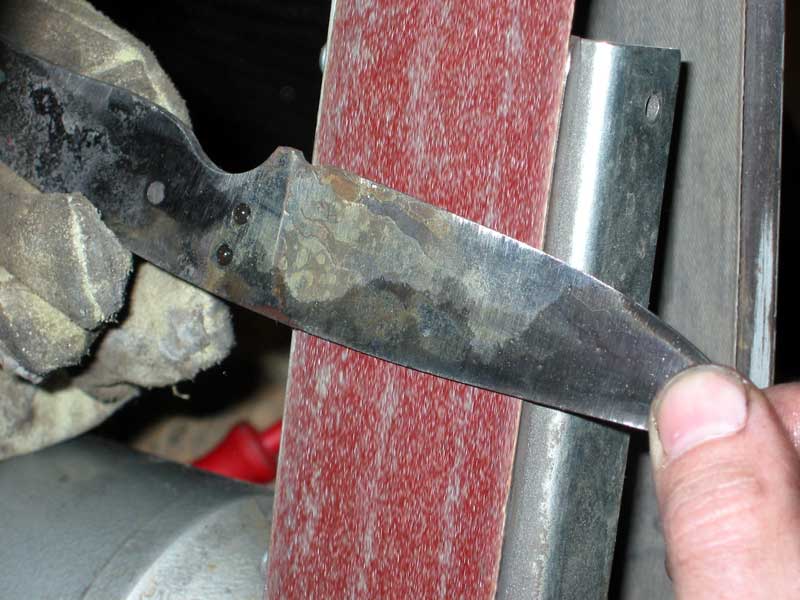

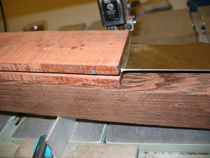

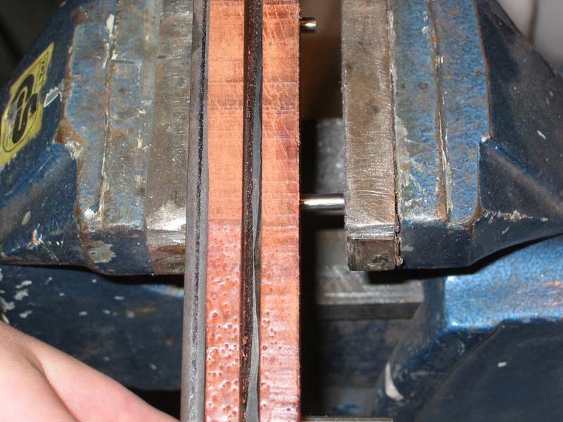

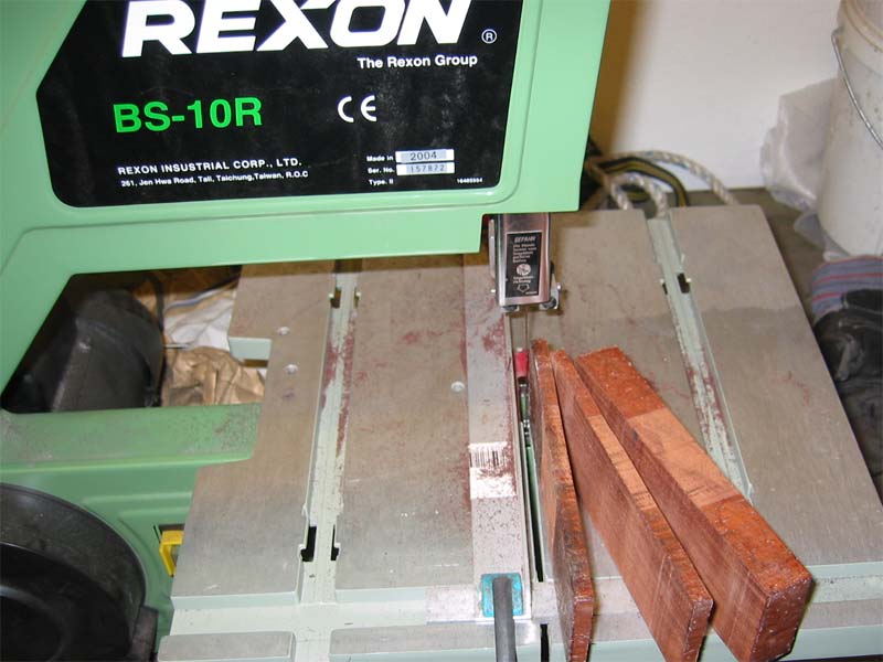

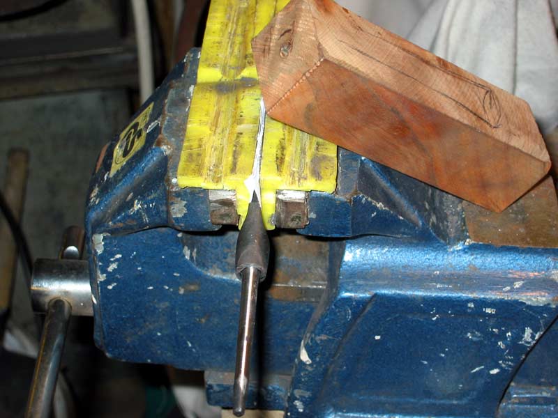

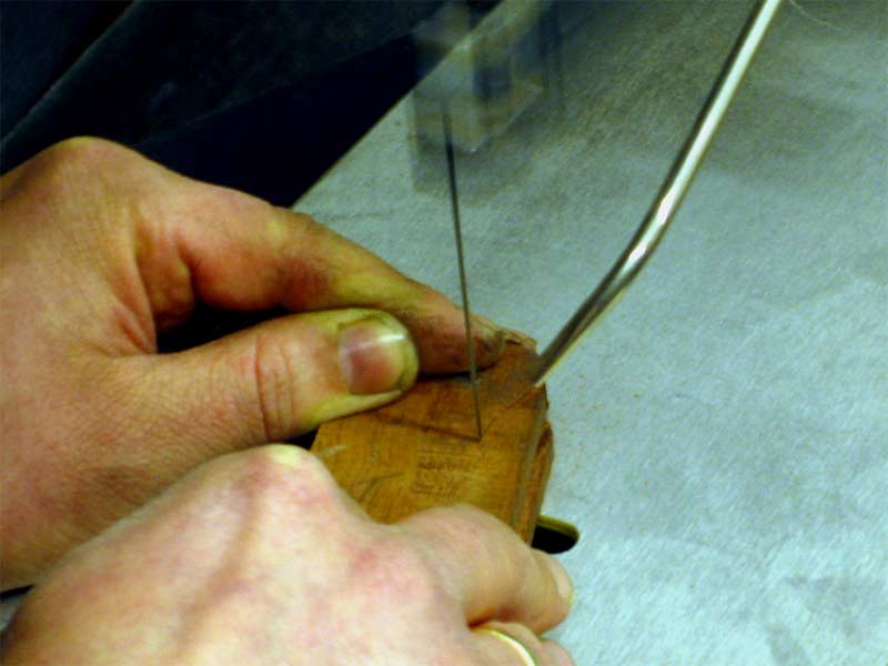

Felix hat heute fleißig an seinem ersten Messer weitergearbeitet. Für die Griffschalen haben wir Bubinga (afrik. Rosenholz) genommen. An der Bandsäge zwei Brettchen gemacht und dann die erste Seite angeklebt.
Nachdem Härten des Klebers Löcher gebohrt und zweite Seite geklebt und dann wieder Löcher gebohrt.
Dann Pins aus Edelstahl gesägt eingepasst und abgeschliffen. Zu guter letzt habe ich dann das überschüssige Holz an Band- und Dekupiersäge abgeschnitten.

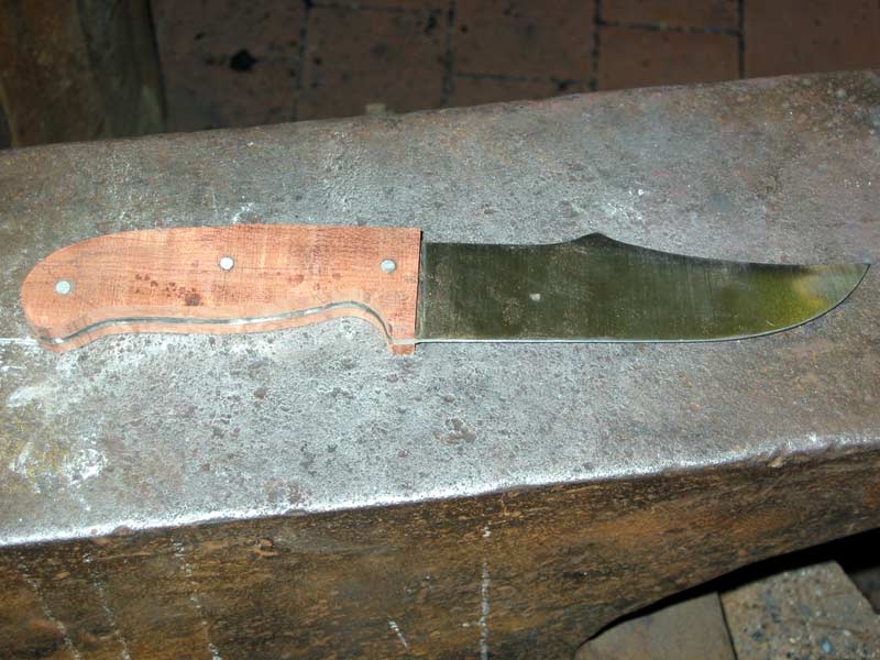

Für das Feilen-Integral habe ich Thuja als Griffholz ausgewählt. Wie genau die Griffform wird, weiß ich noch nicht. Schaun wir mal.

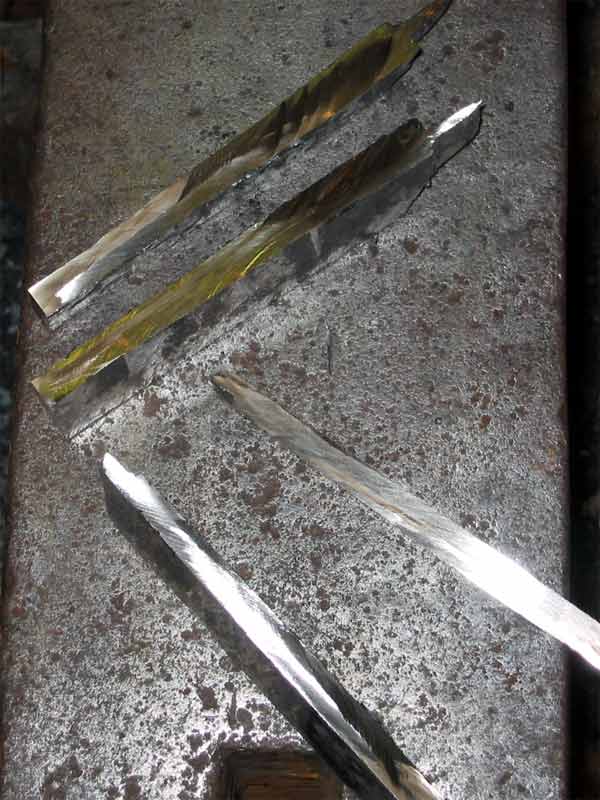

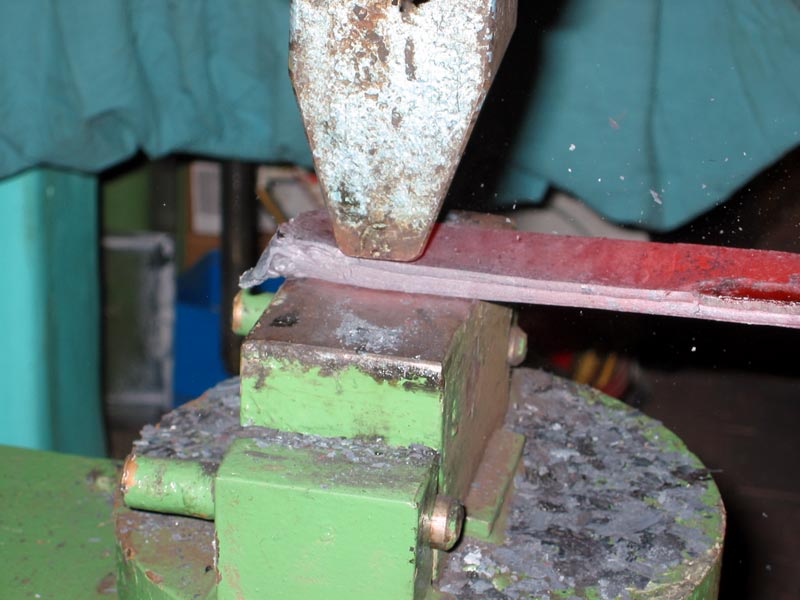

Aus den 18er-Damststücken hatten wir ja drei aufeinandergelegt. Diesen 54er haben wir heute gevierteilt und alle 4 aufeinander feuerverschweißt. Das macht dann ca. 200 Lagen. Den Prügel hat mein Bruder im Zweikampf mit dem Federhammer auf 300mm x 35mm x ca. 6mm gereckt.

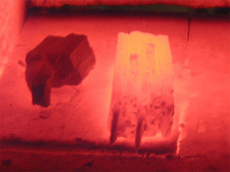

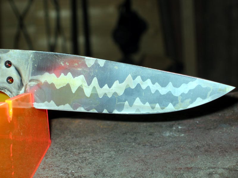

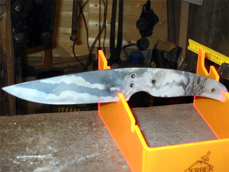

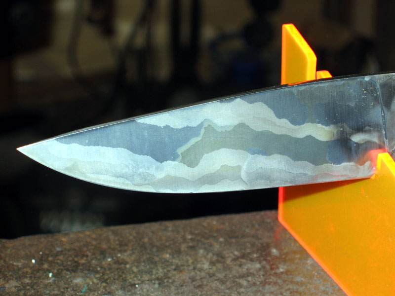

Mein Bruder hat heute an seinem 15-Lagen-Damastmesser noch ein bißchen geschliffen. Dann haben wir's mit Härtefolie in meinem kleinen Heraeus-Härteofen gehärtet. Von der Folie bin ich absolut begeistert. Da werde ich wohl mal eine Rolle bestellen.
Das Muster auf dem Messer find' ich schick. Wie die Wellen auf der einen Seite reingekommen sind? Keine Ahnung. War jedenfalls keine Absicht.
Unser Versuch mit dem Mosaikdamast ist kläglich gescheitert. Die fehlende Rechtwinkligkeit hat sich als echter Nachteil erwiesen. Beim Schmieden hat sich immer ein Teil wieder gelöst. Das war irgendwie nix.

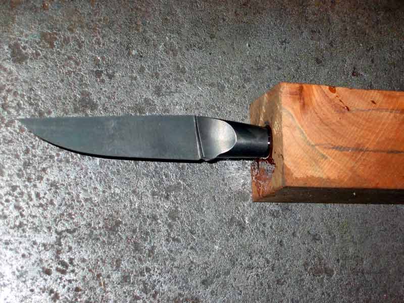

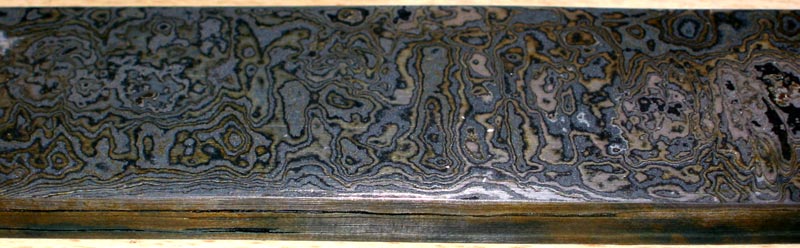

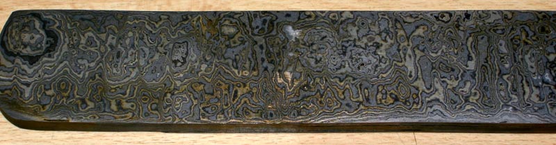

Erste Fotos von dem 200-Lagen Damast
Ich habe heute bei dem Rohling mit den ca. 200-Lagen den Zunder abgeschliffen und konnte mir eine erste Probeätzung einfach nicht verkneifen. Geätzt habe ich mit 25%iger Salzsäure.
Das gute Stück war allerdings ziemlich hart, so dass es noch mal zum Weichglühen in den Ofen musste. Ich habs mal 2 Stunden bei 620°C drin gelassen und dann den Ofen ausgemacht.
Am Montag geht's dann per Post an meinen Bruder, damit er eine Klinge schleifen kann
Gruß Heiko
Hab' noch ein Foto von der Rohklinge gemacht, die ich vorgesägt habe.

So damit Ihr auch mal seht was aus dem 200 Lagen Damast geworden ist:
Einfach auf die Bilder klicken damit Ihr eine größere Version seht.
bye André

Also hier die Daten:
Klingenlänge: 13,7cm
Gesamtlänge: 26,7cm
Klingestärke: 6mm
Griffmaterial: Lederscheiben á 2mm, verklebt mit Kaltleim, gewachst.
Parierelement: Höhe: 5cm Breite: 2,3cm Stärke: 5mm
Griffabschluß: 2cm x 2,4cm (Durchmesser)
Den Damast habe ich mit 38% Salzsäure geätzt. Gaaanz vorsichtig.
