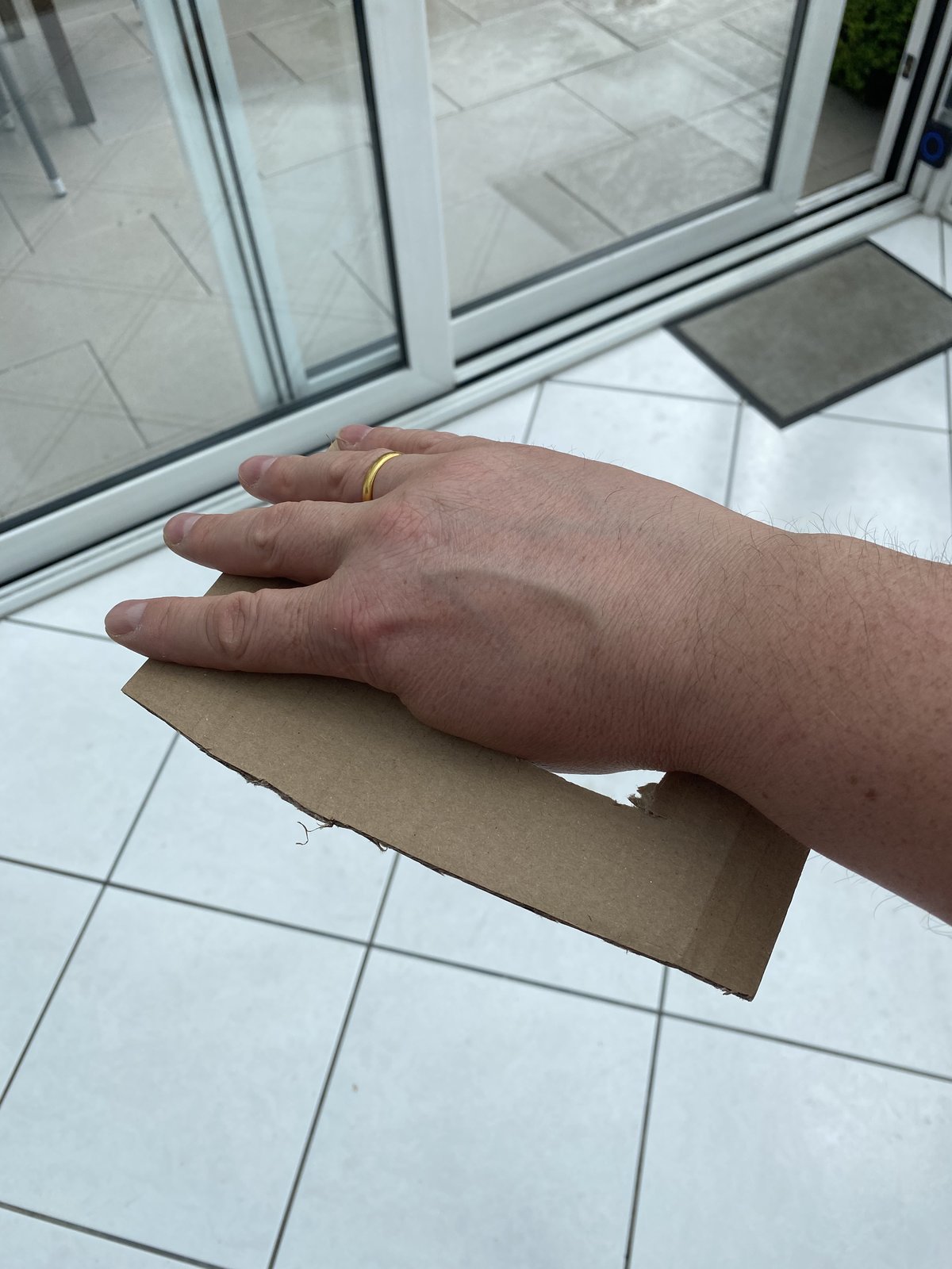

Und damit ich hier nicht als der Buhmann (und „Paragraphentroll“, vielen Dank auch dafür) dastehe, hier mal eine konkrete Anregung.
Stell Dir mal einen klassischen Spachtel (ohne Stielgriff) vor, also im Prinzip nur ein breites Blatt.
Zum Benutzen liegen 4 Finger oben, und der Daumen unten, ohne eine Faust zu bilden.
Jetzt verlängerst Du das Spachtelblatt nach vorne zu einer Messerklinge und bringst hinten im „Griffbereich“ eine Öffnung an, die groß genug ist, den Daumen samt Daumenwurzel durchzustecken.
Ich kann nicht genau einschätzen (auch weil die spezifische persönliche körperliche Beeinträchtigung ja nicht einheitlich ist), wieviel Zugkraft nach hinten man zum Schneiden auf diese Art aufbringen kann, aber einen Versuch wäre es wert.
So hättest Du jedenfalls kein abgewinkeltes Handgelenk, und der Druck, den die vier obenliegenden Finger aufbringen, drückt die Öffnung hinten in Richtung Daumenwurzel.
Wenn es eine Einzelanfertigung ist, dann könnte man am hinteren Ende der Öffnung noch eine Mini-Micarta-Leiste anbringen, um die Auflagefläche zu vergrößern und die Bedienung komfortabler zu machen.
Da die Handhaltung definitiv keine Faust ist (man kann die Finger, die flach auf dem Klingenblatt aufliegen, ja gar nicht zur Faust schließen), ist die rechtliche Frage nach meiner Einschätzung damit geklärt.
Baulich umsetzbar ist es auch, aber ob das ergonomisch funktioniert, weiß ich nicht.
Was mir gerade einfällt, als Referenz: ein Ulu hält man ganz ähnlich, nur hat das statt Daumenloch einen Stummelgriff.
Wobei das Ulu natürlich eine andere Klingenausrichtung hat, der Vergleich hinkt also etwas.
Sowas in der Art hatte ich auch schon überlegt, müsste man mal mit rumprobieren ob das griffig genug ist.

Ich versuche gerade das Problem mit dem querstehenden Griff anders zu betrachten.
Griff hin oder her, was ja das Funktionelle betrifft geht es um einen möglichst geraden Übergang von Arm über Hand zu Klinge, bei dem die Klinge mit weniger Kraft gehalten und geführt werden kann.
Mir schwirrt gerade sowas wie ein Handschuh in Kombination mit @beagleboy s Spachtelidee im Kopf herum.
Die Spachtelform verhindert ziemlich gut das bilden einer Faust, aber ich glaub das ist für sich nicht griffig genug.

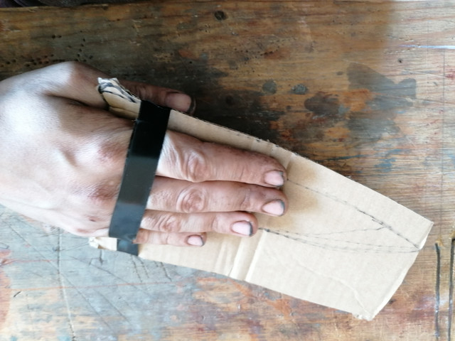

Ich würd das Loch vielleicht nach hinten raus auf machen, und auf einer Seite eine Schlaufe für die Finger anbringen.
Muss halt recht breit sein, damit die Finger nicht beim Schneiden im Weg sind. Dazu noch eine passende Auflagefläche für den Daumen und das könnte was werden.
Von der Ergonomie würde ich sagen ist das erste Design besser gewesen, deutlich, die geschlossene Faust ist halt so natürlich wie es geht zum Greifen.
Aber das hier bringt mich nicht in den Knast.

Bei Deinem neuen Konzept mit der Schlaufe kann ich so auf Anhieb keine rechtlichen Probleme erkennen. Je weniger Abstützung in der Handfläche möglich ist, desto rechtlich sicherer.
Bei dieser Form könnte eine Klinge in einem ausgeprägten Santoku-Profil helfen, um die Schneide vom Arm freizubekommen. Eine Verlängerung mit einem "Gegenlager" am Unterarm auf der anderen Seite zur Schlaufe könnte den Halt sicherer machen bzw. einem Abknicken nach innen entgegenwirken. Würde ich aber mal mit jemandem aus der Zielgruppe erörtern.

Ich hab die Idee von @polaris1977 mal mit integriert, und ich finde es sieht ein wenig aus wie ein Orca.
Die Klinge muss man allerdings wirklich dünn wie einen Spachtel machen, ich fürchte das wird sonst reichlich schwer.
