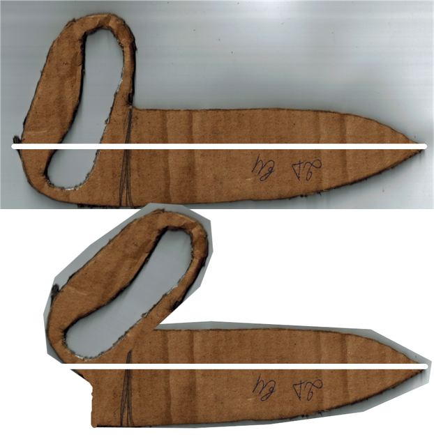

Moin,
ich habe ein Küchenmesser für Menschen mit Greifschwierigeiten entworfen.
Zweckbedingt ist das recht unkonventionell.
Jetzt ist die Frage aufgekommen, Faustmesser oder kein Faustmesser.
Bzw stellt sich mir eher die Frage, ist es möglich das baulich anzupassen sodass es von rechtswegen keine Probleme geben kann wenn ich sowas herstellen will.
Der Nutzen soll halt bleiben, die mögliche Klassifizierung als Faustmesser weniger.
Gruß Marco
Wenn du schon eine Schablone aus Pappe hast, dann probier es doch solang damit aus, bis es so rechtssicher, wie möglich oder es von dir machbar ist. Die Definitionen von "wie, womit, warum?" hast du doch im Ursprungsthema erklärt bekommen. was du nun mit den Informationen daraus entwickelst. liegt doch buchstäblich in deiner Hand!
Einen Fehler, den du u.U. vermeiden kannst ist, nicht von deinem *eigentlich* fertigen Entwurf abweichen zu wollen. So kommst du nicht weiter. Es hilft manchmal, den Entwurf komplett über Kopf zu werfen und buchstäblich von der Gegenseite aus nochmal neu zu überarbeiten... Egal, ob der Anriß feststeht, oder nicht.
Ich finde den Gesetzestext halt sehr schwammig, so wie es mir verklickert wurde muss auch jeder Schraubendreher mit Faustgriff automatisch als verbotene Waffe gelten.
Ist zwar nicht dazu gedacht, aber es ist ein Klinge die in der geschlossenen Faust geführt wird und quer zum Griff steht. Und im Zweifel noch näher am Push Dagger als mein Entwurf...
Wenn ich das Teil baulich so abändern kann das es nicht als Faustmesser durchgeht, und trotzdem seine Funktion erfüllt mach ich das gerne.
Ich frag mich nur wie ich das umsetzen soll ohne die Funktion zu verlieren, bzw. wie ich um die Faustmesserdefinition rumbau.

Den Unterschied zwischen in der Faust und neben der Faust geführt hat jemand erwähnt, ist das eine tatsächlich angewendete Definition?
Wenn ja, wie ist das zu verstehen, reicht es ernsthaft wenn ich den Griff einfach soweit versetzte das die Klinge neben der Faust läuft?
So in etwa wie in Bild 2, das wäre ja zu einfach,
oder ist das immernoch ein Faustmesser nach Defintion wegen querstehender Klinge?

Also: Je höher der Griff über der Klinge steht, desto weniger taugt das Messer als Stoßdolch bzw. Faustmesser.
Das macht die Einwände von @beagleboy kein Stück weniger richtig. Ob Du über diese schmale Brücke gehen willst, kannst nur Du entscheiden. Über das WaffG wird hier seit Jahren diskutiert.
Rechtliches mal komplett beiseite gelassen: Dein erster Entwurf gefiel mir richtig gut.

Da ist deine individuelle Kreativität gefragt. Und zwar in der Art und Weise, dass der Gesetztestext erfüllt wird, ohne neue Hintertüren entdecken oder erfinden zu wollen. Das geht, kostet aber Hirnschmalz oder "Meditation an der Werkbank", wie ich es nenne. Da mussten viele Andere vor dir auch schon durch, ich auch. Hier will dich niemand von deinem Projekt abhalten oder dich reinreissen, aber die endgültige Kopfarbeit musst du selbst erledigen. Die kann und will dir auch niemand abnehmen, sonst heißt es später evtl. "...die haben das aber doch so gesagt !..."
Mir gefiel der Entwurf auch, sonst hätt ich den Prototyp wohl kaum so gebaut.
Das mir der liebe Staat damit jetzt eventuell illegale Waffenproduktion in die Schuhe schieben kann ist halt etwas suboptimal. :rolleyes::

Den Griff versetzen wäre nicht das Problem, der ist nicht gehärtet, absägen, wieder anschweissen, verschleifen.
Eventuell auch den Ring aufmachen, damit mir niemand einen Schlagring unterschieben kann?
Absolute Sicherheit scheint es bei dem Thema ja nicht wirklich zu geben.
Ich werde das zumindest mal zu weniger Faustmesserig umbauen, könnte so auch funktionaler sein wenn ich drüber nachdenk.

Das mit der abgerundeten Spitze ist eine ganz gute Idee!

Die konkrete Griffgestaltung wird ja wahrscheinlich für die konkreten Probleme des geplanten Besitzers passen, da kann man wenig zu sagen.
Die Griffposition aus dem anderen Thread und von Bild Nr. 1 scheint mir aber ohnehin nicht ideal für ein Messer, was keine Säge ist: Man kann doch damit nur wenig Druck von oben aufbauen, um zu schneiden. Man wird damit eher sägen müssen.
Wenn auch diese konkrete Griffposition für den neuen Besitzer erforderlich ist und somit das Messer vorwiegend in einer Sägebewegung genutzt werden wird, würde ich nicht vor einem guten Wellenschliff (siehe Victorinox, Spyderco) zurückschrecken und dazu aus Gründen die Klingenspitze ohne jedes Wenn & Aber abrunden (siehe Vic Tomatenmesser).
Mit Messern wie einem Ulu kann man zwar gut von oben auf dem Schneidbrett schnippeln, aber da hast du auch das gleiche grundsätzliche Problem...
Allerdings, ein Ulu ohne normalen Faustmessergriff würde den "push dagger"-Aspekt schon mal konstruktionsbedingt wegfallen lassen, weil man damit eben nicht mit geschlossener Faust nach vorne "pushen" kann (und somit nur noch das Problem mit dem Winkel bleibt).
