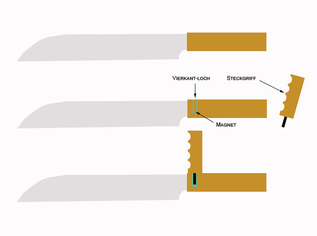

Wenn ich an Deiner Stelle wäre, dann würde ich mit einem "relativ" einfachen Trick die Definition Faustmesser in drei Schritten umgehen:
1.) einfach ein klassisches Messer mit klassischem Griff bauen = kein Faustmesser, also völlig legal
2.) einfach an diesem Messer dann eine Steckmöglichkeit vorsehen, quasi wie ein Vierkantloch mit kleinem Neodym-Magnet im klassichen Küchenmessergriff, ähnlich wie ein Bithalter = immer noch kein Faustmesser
3.) nun einen zweiten Griff bauen, den man einfach im rechten Winkel o.ä. in den vorhandene Griff einsteckt, wenn man es aus der Schublade nimmt um zu schneiden = Wenn dann das BKA zum Essen kommt kann man den Griff ja einfach rausziehen ;)
Hier mal eine Skizze davon:
So müsste man theoretisch alle Griffdesigns und Messerdesigns bauen können.
- alternativ könnte man den Magneten auch am Steckgriff befestigen und das Vierkantloch auch an der Klinge vorsehen
- alternativ könnte man das Messer mit nur einem Griff bauen, den man umstecken kann.
