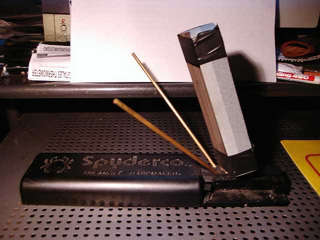

Und jetzt zu "Bankstein an Sharpmaker lehnen":
Bei Conrad mit der Schnellsuche nach Abziehstein suchen.
Ergibt einen Treffer.
Bankstein (L x B x H) 150 x 50 x 25 mm
Eine Seite Grob die andere Fein, wobei ich extra Grob und Grob sagen würde.
Kostet 2.80€ und wenn man etwas bei Conrad bestellt kann man sich den ruhig einmal mitbestellen.
Zusammen mit etwas Isolierband kann man seinen Sharpmaker "tunen".
Habe mal ein Bild angehängt. Das ganze funktioniert auch ohne Isolierband, nur wackelt es dann halt etwas.
