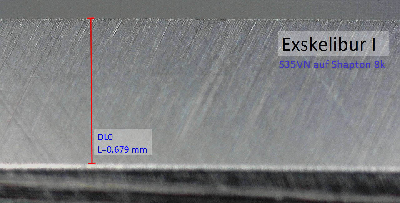

Hi @Bolos ,
ich habe dieses WE mein Exskalibur I geführt geschärft bei 18 Grad mit der Progression Naniwa Prof 800, 3000, Shapton 8k.
Keine Ausbrüche zu sehen bei 230x Vergrößerung, könnte aber glatter sein die Schneidspitze;-).
Bo
Hallo Bo,
die Schneidkante sieht gut aus; sehr viel besser, als das was ich produziert hatte. ;)
Mit dem Tormek SJ Stein sieht die Kante jetzt bei mir gefühlt ähnlich aus, wobei ich Dein Mikroskop-Foto nicht direkt vergleichen kann, da mein Taschenmikroskop nur X120 schafft.
Viele Grüße
Bolos
