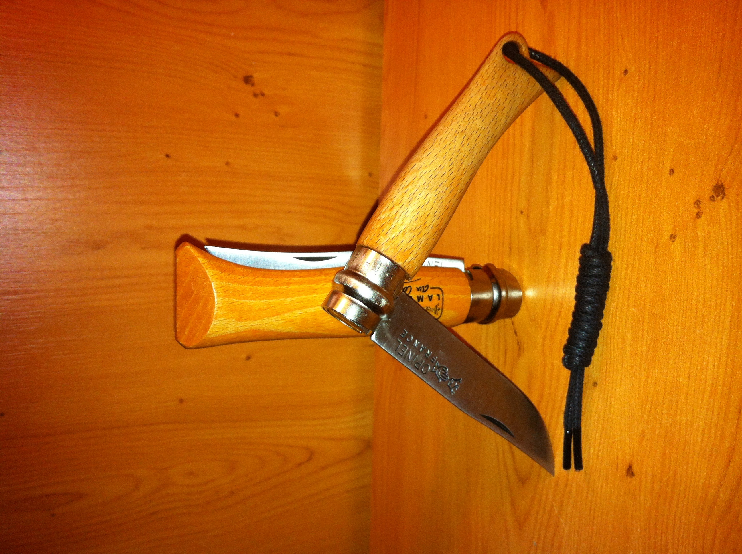

So, hallo zusammen,
wollte euch mal mein erstes modifiziertes Opinel vorstellen.
Inspieriert von den Opinel das "AlexKremer", "FrankyK" und allen anderen hier gezeigt hatten, habe ich mich trotz zweier linker Hände und beschränkten technischen Mitteln an die Bearbeitung eines No 8 Carbone gemacht.
Ich bin mit dem Ergebnis total zufrieden. Wie gesagt, es ist immerhin das erste mal das ich sowas mache.
( kann natürlich mit den perfekt gearbeiteten von euch nicht mithalten .... noch :) )
Was ich getan habe:
- Das Ende abgerundet
- Die Seiten etwas abgeflacht
- Die Klinge vorne etwas abgeschrägt ( heißt dann wohl Clip Point wenn ich das richtig gelesen habe )
- Paracord mitverschiedenen Knoten und Sculls angebracht
Dazu habe ich zwei Fragen:
1.) Ist mir die Klinge beim Schleifen vorne an der Spitze blau angelaufen. Ich habe auf dem Wasserstein schon einiges davon wegbekommen, aber der Rest will nicht weichen .... was kann ich hier tun ?
2.) will ich natürlich wissen wie´s gefällt, und was man besser machen kann.
Grüße,
Smocky
Die Klingenform heißt Drop Point.
Das blaue an der Spitze will dir sagen das der Stahl beim Materialabtrag zu warm geworden ist, da hast du leider was kaputt gemacht..
Die Idee vom Drop Point Opinel finde ich aber super, da ich Drop Points einfach super finde - wie kann man das denn Materialschonend machen? :confused:
mit einem guten Stück Zeit und einem Sensenwetzstein........zur Not tut es auch eine relativ glatte Gehwegplatte aus Beton
Ich mache sowas mit der Tormek oder manchmal auch mit viel Zwischenkühlen auf dem Bandschleifer;)
chamenos
@Messari:
danke für die schnelle Antwort. Schön das dir die Klingenform gefällt. Mir auch :)
Welche Auswirkung hat das "zu warm werden" wenn du sagst das ich da was kaputt gemacht habe ?
