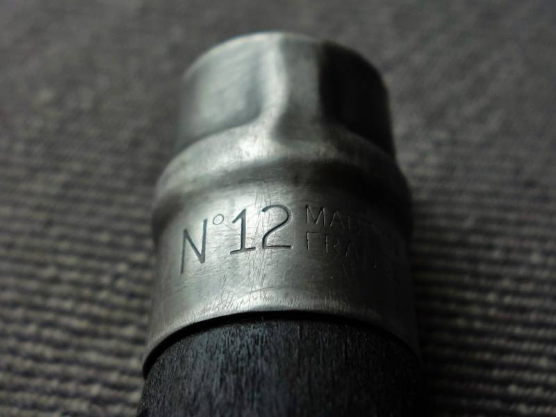

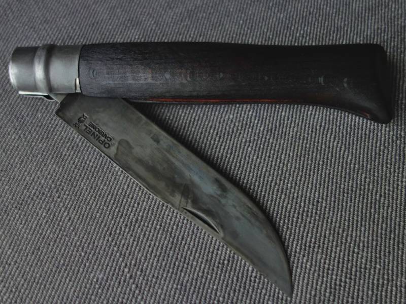

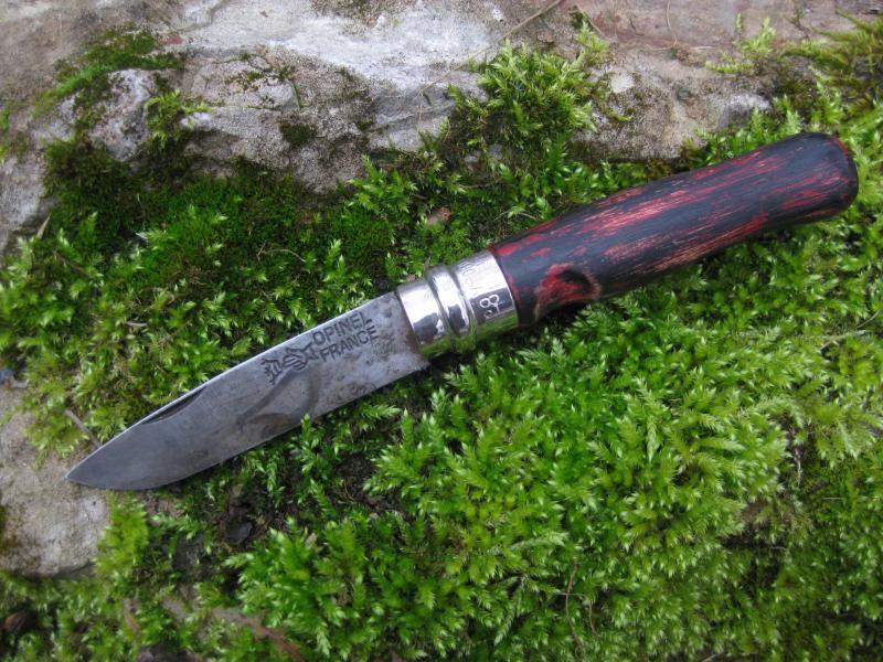

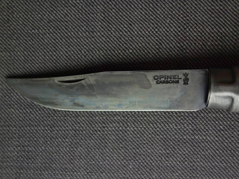

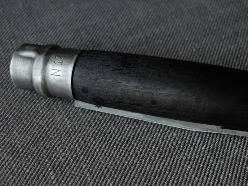

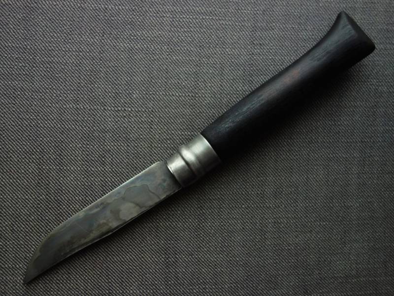

jetzt darf ich mich auch mal in diesem Thread eintragen.
Nachdem es hier wettermäßig gerade grau in grau ist, dachte ich mir, ich zeig euch mein Opinel No. 12 "grau in grau mit schwarz auf grau".
Ich hab das No. 12 jetzt schon einige Zeit als Küchenklappmesser (wenn es wohin geht, wo es nichts ordentlich schneidfähiges gibt), Messer für eigentlich eh alles und neuerdings gerne als Jausenmesser.
Die Optik hat mir nie so recht gefallen und der Griff hatte neu den Charme eines Schaufelstiels, daher habe ich den schon vor längerer Zeit mal angeschliffen und mit brauner Beize etwas behandelt (hätte ein Vorher-Foto machen sollen, fällt mir gerade auf...)
Letztens beim Schärfen ist mir aufgefallen, dass sich schon ein hauchzarter "Recurve" zu bilden beginnt, deshalb mal kurz nachgedacht und gleich etwas mehr modifiziert.
  1. Klinge abgeschrägt, damit ich besser am Schärfstein auflegen kann,
  2. Griff mit einem Flambierbrenner geschwärzt,
  3. Griff abgebürstet, überschliffen und versiegelt,
  4. Klinge mal wieder neu geätzt (bin beim schärfen abgerutscht),
  5. Drehring zu "blank", passte optisch nicht gut -> aufgerauht, geätzt, etwas drüberpoliert -> geätzt...,
  6. fertig!
So und jetzt ein paar trostlose Bilder (nein, die sind nicht schwarzweiß, siehe den braun leuchtenden Schlitz im Holz :hehe: auf Bild #3)
Gefällt mir sehr gut :D
Denn mein No 10 sieht fast genauso aus ohne bei dir abzukupfern .
Ich hab meinen Griff am Ende etwas zurecht gefeilt damit er besser in der Hand liegt .
Und mit nem kleinen Taschenbunsenbrenner schwarz gebrannt , aber das Holz nicht versiegelt .
Die Klinge wurde mit Essigessenz getränktem Zewa übernacht geschwärzt ,
und vorne etwas zurecht gefeilt da mir das besser gefällt
Der Edelstahlring hat ne 12 Volt Behandlung mit Salzlösung bekommen damit er matt wird .

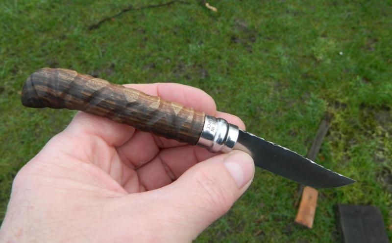

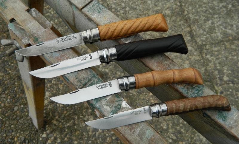

Meine bisherigen Basteleien:
No 8 Buche/Carbon "Spirale"; No 8 Ebenholz/Inox "Teilspirale"; No 7 Buche/Carbon "Aged Bamboo" und N0 6 Nußbaum/Inox "On the rocks".
Alle auch mit Filework am Klingenrücken.
Das älteste ist das No 8 in Buche. Es ist ungefähr 25 Jahre alt, kostete umgerechnet 4 Euro und hatte früher schon mal eine Verzierung mit Brennmuster. Als diese unschön wurde, habe ich sie überschlifen und die die Windungen reingefeilt. Es ist definitiv mein Haupt-User, wenn es an Schneidereien geht, wo man Kratzer und Macken befürchten muß.
Es ist auch das einzige Messer, das mir je einen ganz üblen Schnitt beigebracht hat, als der Zeigefinger über den Drehring in die Schneide rutschte. Es wurde schon in der Waschmaschine mitgewaschen und ließ sich danach eine Woche nicht öffnen. Momentan ist es in einem so gut trockenen Zustand, dass ich es einhändig öffnen kann. Kurz: Man muß es lieben, man hat eine Beziehung.
Außer dem Ebenholzgriff wurden alle nach dem Feilen und schleifen mit Holzöl behandelt (Leinöl/Paraffinmischung)

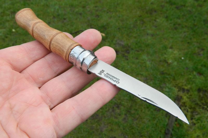

Na dann will ich dich nicht weiter warten lassen buzzzer.
Mein zweiter Umbau ist für meine Freundin, sie musste unter der Bastelei ja bis jetzt am meisten leiden. Immerhin baue ich die Messer in unserer Küche um, da ich in einer Wohnung keine eigene Werkstatt habe...
Ein Opinel Nr. 7 Inox war hierfür die Grundlage. Als Hauptwerkzeug für den Griff aus Wallnuss habe ich die Graviermaschine benutzt um mit ihr etwas Erfahrung zu sammeln. Dazu noch Zwei Japansägen, eine halbwegs grobe Feile (meine Raspeln sind noch bei Jimmy) und Schleifpapier verschiedenster Körnung. Das Finish ist wieder Kamelinöl.
Die Klinge habe ich diesmal ein wenig mit Feilen verziert, auf Körnung 1000 geschliffen und poliert.

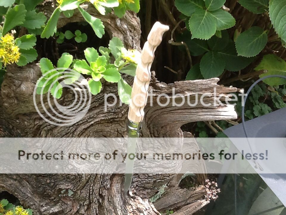

Anbei mein erster Versuch eines Opinel Filet Messers, ich möchte ihm noch verzieren mit Abalone dots(Muschel ), und danach eine Leinöl haut verpassen:super:
Lg silberdenar
