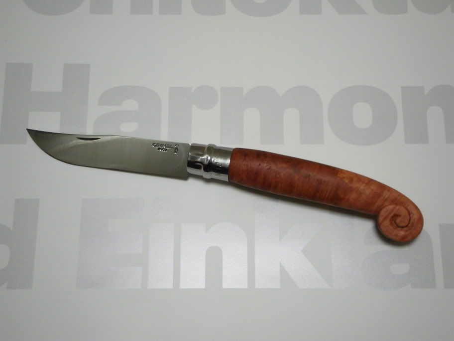

Soooo,

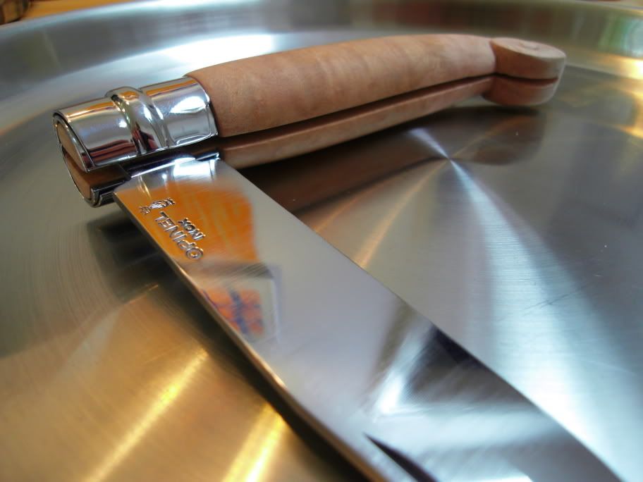

Zwar ist das Holz noch nicht behandelt, aber trotzdem wollte ich schon mal das (fast) fertige Messer zeigen...
Also immer noch 12er Inox Medronho Maser, Klinge und Ringe poliert:
(Klick auf die Bilder: Größer!)
Ich hoffe es gefällt, bald folgen hoffentlich schönere Bilder vom komplett fertigen Messer!:lechz:
MfG Zwo

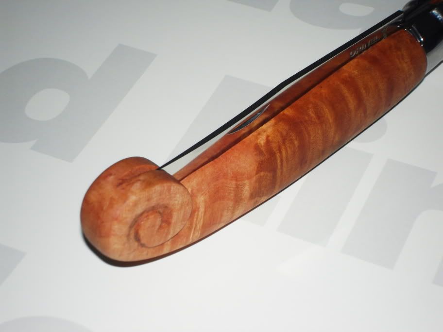

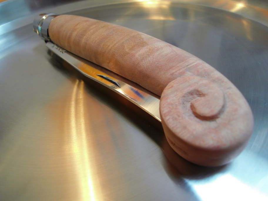

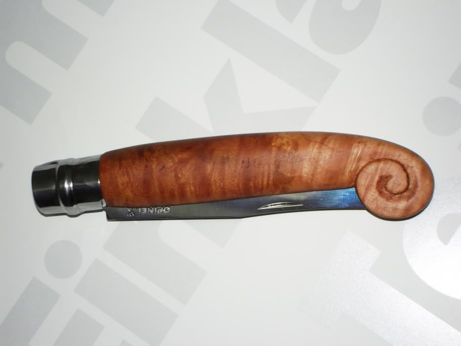

Moin Thorsten,

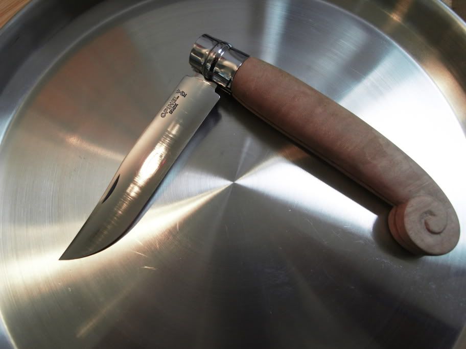

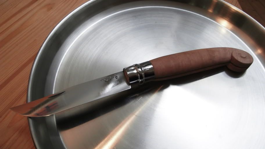

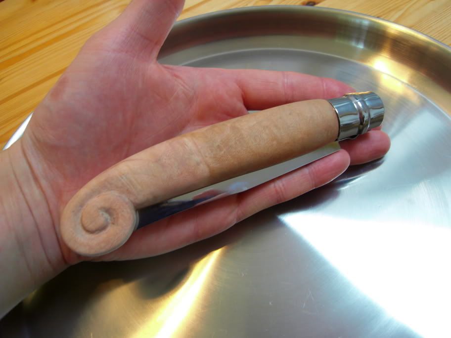

Ich hab es mal auf die Schnelle fertig gemacht (Leinölfirnis) jetzt sieht man auch die ganze Pracht des Holzes! :staun:
Mal ein paar Bilder... Leider regnet es hier:(, daher keine "Outdoorbilder", aber trotzdem kommt das Messer ganz gut rüber.:D
Hier sieht man auch noch mal die "Rohstoffe":
Ich hoffe dir gefällt das Endergebins:D und ja Torsten, mir ist das 12er eigentlich auch schon ein wenig zu groß:argw:, ich hab mich nach längerem Gebrauch doch sehr in die 10er verliebt, da will ich ja auch bald mal wieder eins machen:rolleyes: in Grenadill mit Splint (wie schon erwähnt!:hehe:), vllt in zwei Wochen oder so...:D
MfG Zwo

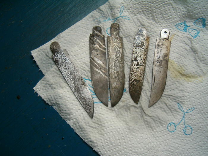

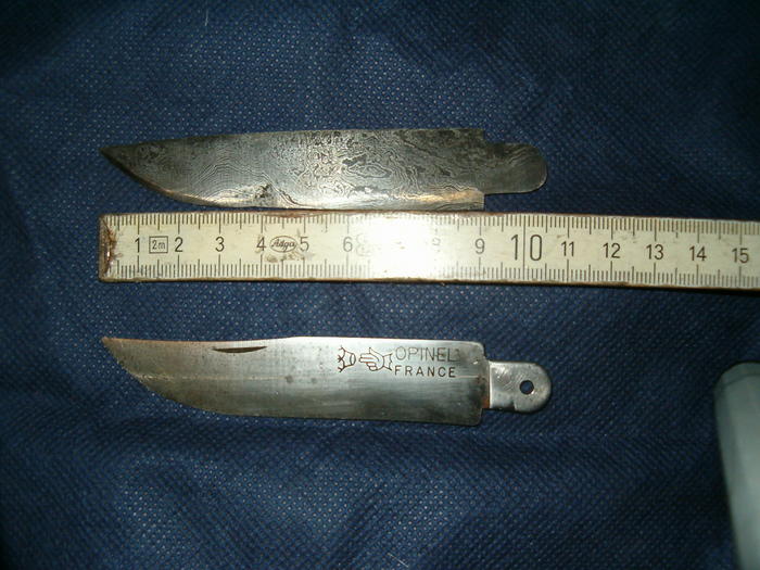

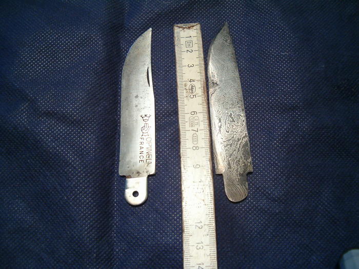

praktisch noch warm ganz grob geschliffen (noch etwa 4mm dick, da kommt noch einiges runter und die Schmiedespuren verschwinden) und alles andere als fertig, 450lagen C105 /Ni..8
Die Klinge ist noch nicht geätzt, der Kontrast ist nur durch Zitronensäure zum ablösen der Schmiedehaut.
Das Bild ist mies wie üblich aber besser gehts im dunkeln nicht.
Morgen gehts weiter!!
Tschau Torsten

Noch nicht fertig, sozusagen ne Vorschau was da so auf dich zukommt:haemisch::haemisch:, 1-2 kommen noch dazu und dann bist du drann.
Achja alle 4 unterschiedliche Stahlkombinationen, eines tordiert etc. mal ballig mal Flachschliff usw.

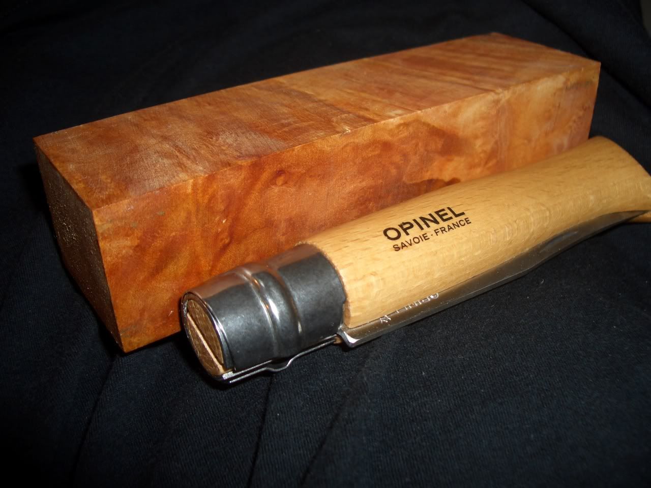

Eine weitere Idee währe noch Bocote (das exact gleiche Holz wie das Holz des 8ers aus dem ersten Post) gibt es daran etwas auszusetzen?
Ansonsten werd ich mal abwarten und evtl noch Holz bestellen, ich hab da schon noch ein paar exklusive Ideen (ach es gibt einfach zu viele schöne Hölzer:lechz:):super:

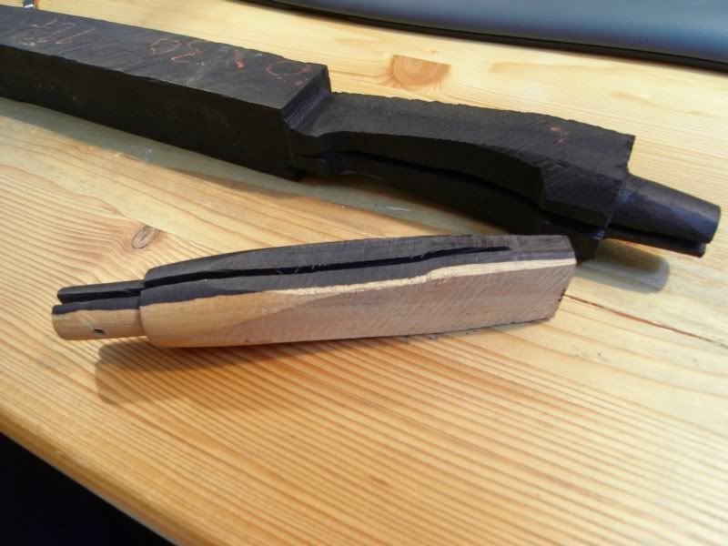

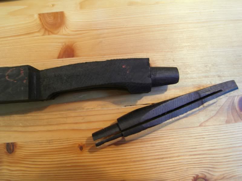

Soooo jetzt reiche ich mal kurz meine Griffrohlinge nach damit man auch hier schon mal etwas sehen kann.:rolleyes:
Leider noch keine fertigen Griffe, das geht erst mit der Klinge...
Grenadill mit Splint, Griff ist schon sehr weit fortgeschritten und Ebenholz, dieser Griff ist gerade mal 1 Stunde alt und noch laaange nicht fertig, trotzdem schon mal viel Spaß beim Schauen...
Man kann natürlich noch nicht viel sehen, leider hab ich die Entwürfe gerade nicht eingescannt vorliegen, die entgültige Formgebung lässt sich also nur erahnen und bedarf noch ein wenig Geduld;)
Bis bald! :hehe:
MfG Zwo

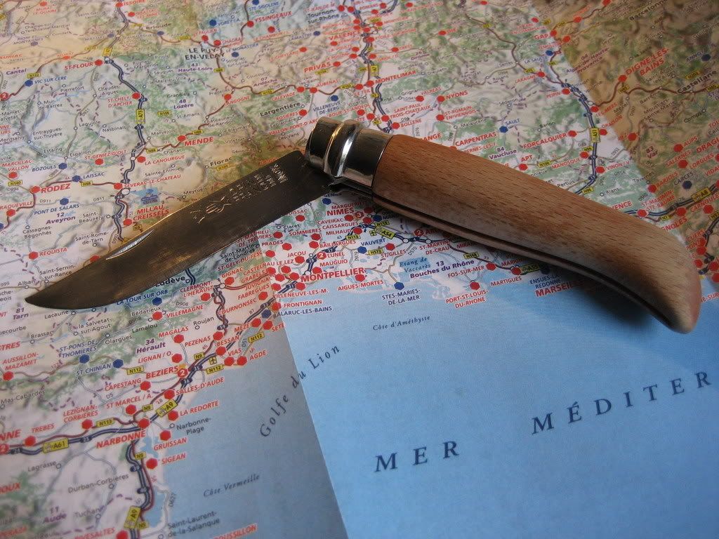

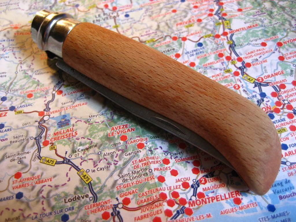

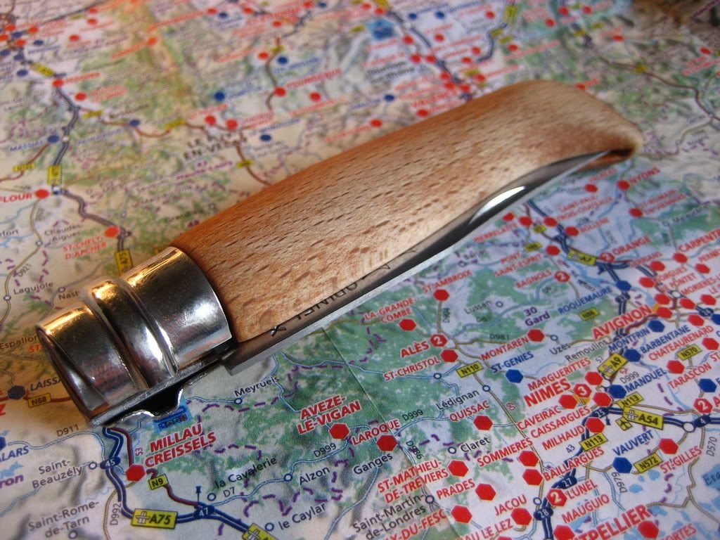

Bitte sehr: mein erstes modifiziertes Opinel. Ein ca 10 Jahre altes No8 Inox. Die Klinge ist schon etwas schartig und an der Spitze leicht verbogen, also ein gutes Messer um mal den ersten Mod zu probieren. Nach dem (Anfangs etwas schwierigem) Auseinandernehmen habe ich die Form bearbeitet und das Holz dann in flüssigem Bienenwachs für dunkles Holz von HEMA eigelegt. Das hatte ich noch so rumliegen. Das Buchenholz ist nur leicht rötlich geworden, die Maserung kommt jedoch besser heraus. Da der alte Achspin nicht mehr zu gebrauchen war habe ich aus einer alten Stahlniet (Aus Großvaters Fundus) einen neuen hergestellt. Dazu mußte ich sowohl den Nietkopf, als auch den Durchmesser der Niet anpassen. Keine leichte Arbeit mit dem Dremel. Aber es funzt und ist glaub ich für den ersten Mod nicht allzu schlecht geworden.
Hier die Fotos:
http://i283.photobucket.com/albums/kk310/Emscherpirat/OpinelNo801.jpg
http://i283.photobucket.com/albums/kk310/Emscherpirat/OpinelNo802.jpg
http://i283.photobucket.com/albums/kk310/Emscherpirat/OpinelNo803.jpg
Das wird bestimmt auch nicht mein letztes gepimptes sein.
René
