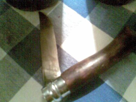

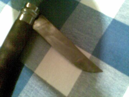

Heute habe ich mein "altes Opinel" fast fertig umgebaut. Es ist das aus Beitrag #136
Bin noch nicht ganz fertig, will es aber zeigen. Der hintere Griffabschluß braucht noch eine Abdeckung des porösen Innenlebens. Da fällt mir noch was ein. Vielleicht eine alte Münze oder so.
Sicher bin ich mir noch nicht über die Stabilität an der Klingenwurzel. Ich habe die schwammige Seite mit Ponal getränkt und aushärten lassen. (War mal ganz positiv bei Griffhalbschalen)
Wie es aber Belastung am Splint verträgt muss ich mal abwarten. Wird aber auch nicht als Hebel eingesetzt.
Gruß von der Nordseeküste
Wolfgang

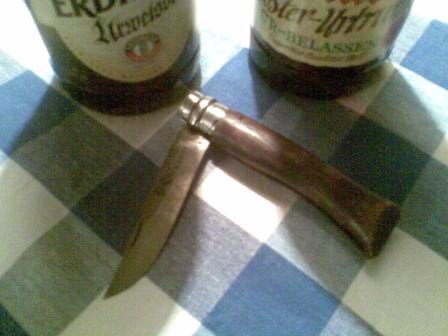

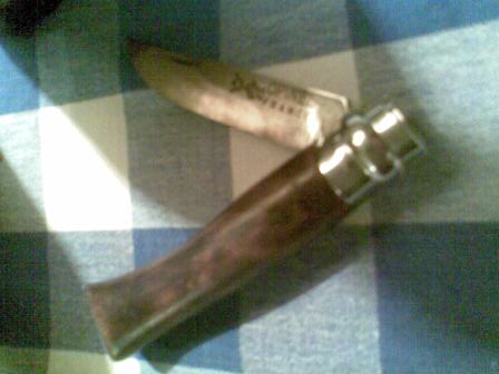

Dann quäl ich euch nochmal mit schlechten Bildern, bis ich die Digitalkamera von meinem Bruder bekommen hab!
Aber ich hab meins grade aus dem Kaffee geholt, und es gefällt mir einfach gut!
Opinel No 7
Griff: Buche mit Gasbrenner leicht verkohlt, poliert, und mit Leinöl eingelassen
Klinge: selektiv gehärtet (Klinge geglüht, und nur die Schneide in Wasser abgekühlt, danach in löslichem Kaffee ca. 10min stehen gelassen)
ich hoffe es gefällt!

Hey teamaster!
Sieht gut aus.Sowas gefällt mir.Ich finde es klasse wie man die Opinel`s mit recht einfachen Mitteln verändern kann. Und wenn`s nicht klappt so ist zumindest der materielle Schaden nicht zu arg.
Gute Arbeit!
MfG wernerh

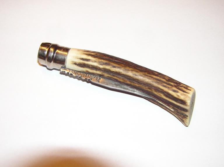

Möchte auch mein umgebautes 10er Opinel vorstellen.Habe den Griff umgeschliffen, gebeizt, geölt und die Klinge poliert (muss da aber noch einige Male drübergehen).Es ist mein EDC und inzwischen habe ich für einen Freund ein weiteres 10er Opinel auf dieselbe Weise modifiziert.
Fotos: http://www.unnaer.de/album_personal_cat.un?id=178203
MfG
Jan

Hallo Jan,
hat was dein Umbau.
Der dunklere Ton durch die Beize gefällt mir.
Allerdings weiß man bei deinem Opinel nicht welches Ende eher sticht,
die Klinge oder das Griffende ;)
Mach`s gut
Martin

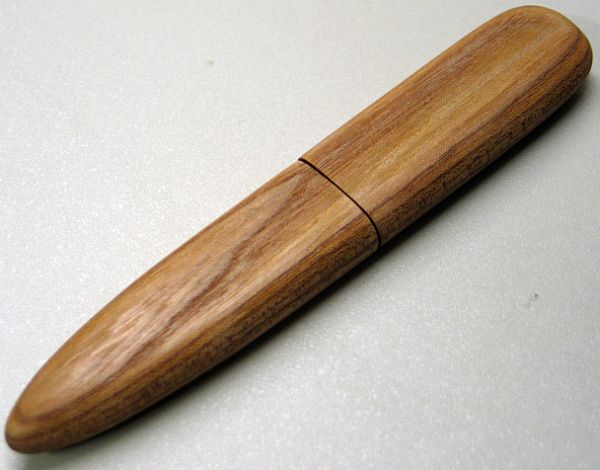

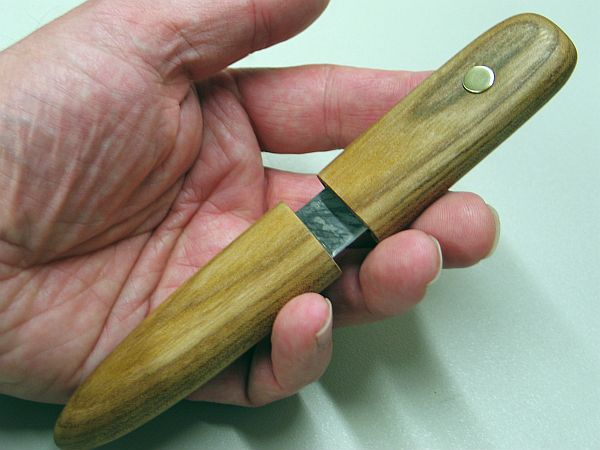

Hallo Opinelfreunde,
da ja hier im Forum gilt: "Was ich nicht kaufen kann, das darf ich mir selbst bauen!" :D
habe ich mein Opinel Nr. 9 "angefixed"...
Ich suchte ein möglichst leichtes und kleines feststehendes Messerchen mit schön zu schärfender Klinge.
Daher habe ich mein Carbon Nr. 9 zerlegt und daraus ein Fixed mit Steckscheide gebaut.
Das "rutscht" jetzt sozusagen von selbst in die Hosentasche und stört kein bißchen - auch nicht angeschnallt beim Autofahren.
Kein Wunder, denn das Gewicht beträgt insgesamt nur 46 Gramm.
Es war schnell und einfach zu bauen. Griff und Scheide bestehen aus Ulmenholz, in drei Lagen übereinandergeklebt, damit Platz für die Klinge bleibt.
Alles sauber verklebt mit UhuPlus Endfest 300. Ich schätze mal, daß das nie wieder auseinandergeht...
Gesamtlänge 162 mm, Klingenlänge 70 mm.
Die restlichen etwa 35 mm der Klinge sind zum "Erl" geworden. Die habe ich in diesem Bereich mehrfach mit einem Hartmetallbohrer angesenkt.
Das Holz wurde hinterher einmal mit "Universal-Holzöl" eingelassen, nachgeschliffen und etwas mit einem Lappen poliert.
Schöne Farbe, schöner Handschmeichler. Es macht Spaß, damit herumzuspielen. :)
Die Klinge hat sichtbar Verbindung zur "Senfconnection" gehabt, und in die Steckscheide habe ich auf einer Seite unter dem Messing-Gravurplättchen einen kleinen Neodym-Magneten eingelassen, der zwar die Klinge etwas ankratzt (ich war zu faul, das zu verhindern...), aber die Steckscheide schön festhält.
Mir gefällt's sehr gut, und ich empfehle jedem, der auch ein "Hosentaschenfixed-EDC" sucht, sich doch sowas einfach selbst zu bauen. :super:
