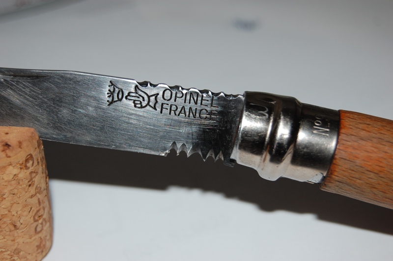

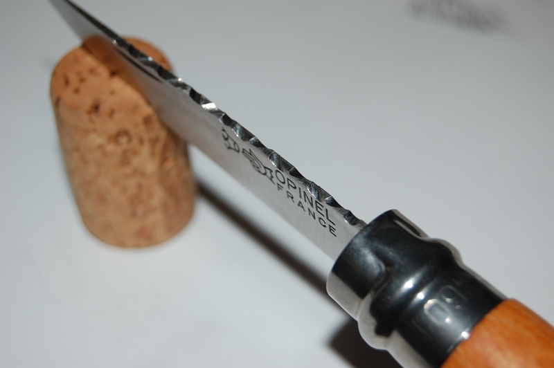

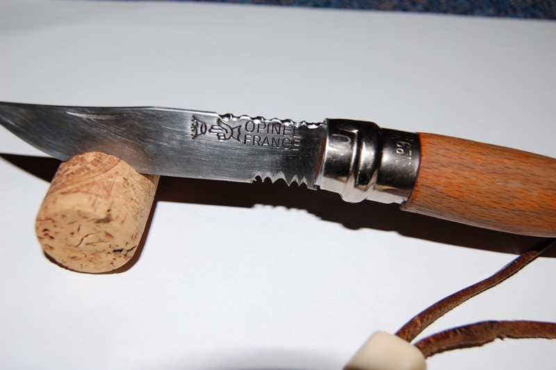

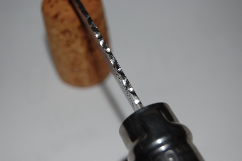

Hallo OPI-Fans.
Meine beiden einzigen Opinels sind No 9 Carbon. Am ältesten, Bild 004 und 006, habe ich mich am Griff und an der Klinge versucht. Das neue, Bild 002 und 003, hat nur Klingenrückenfilework bekommen.
Ups, da hab ich doch im Eifer des Gefechts vergessen die Schmirgeleien am Griff zu zeigen. Durch Schleifverlust ist die Klinge im Laufe der Jahre um gute 3 mm schmaler geworden und da mußte der Nagelhieb wieder zugänglich gemacht werden. Für den Sicherungslederriemen habe ich eine Kupferhülse eingeklebt. Und der Knochen ist vom letzten Heidschnuckenkeulenessen.

Hallo Wolfgang,
erst mal Willkommen im Forum.
Dein Messer ist das erste Opi mit Teilwellenschliff, dass ich sehe.
Interessant, auch wenn das gar nicht mein Ding ist.
Das Filework am Klingenrücken allerdings gefällt mir.
Und deine Lösung mit der Fangriemenöse auch.
Welcher Knochen der Heidschnucke hat denn den Bändselanhänger geliefert ?
Mach´s gut
Martin
Guten Morgen Martin
Sorry, war eine Woche unterwegs mit Opi. Der Knochen ist aus der Hinterkeule. War letztes Jahr Weihnachten auf dem Teller.
Wolfgang
