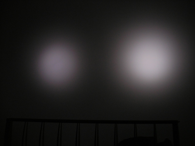

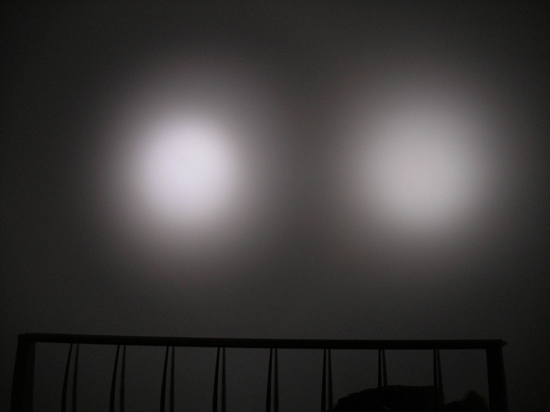

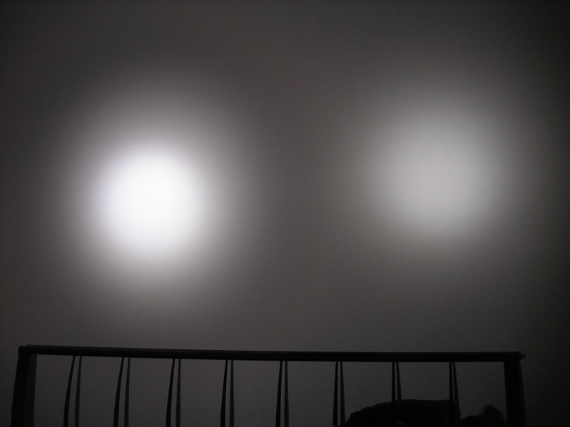

Meine Beamshots (etwa 3m) (links die P1D CE / rechs die P1)
Light Meter gibt folgende Werte (Bedingungen wie hier)
low: 450 lux / 38 footcandle
normal: 1800lux /160 footcandle
high: OL (über 5000lux :cool: ) /310 footcandle
Kein wissenschaftlicher Test, aber er zeigt doch das die P1D CE lichtmässig viel Krach macht:haemisch:
Ich find den Strobe hammergeil, schade, das die Lampe sich nicht die letzte Einstellung merkt.
