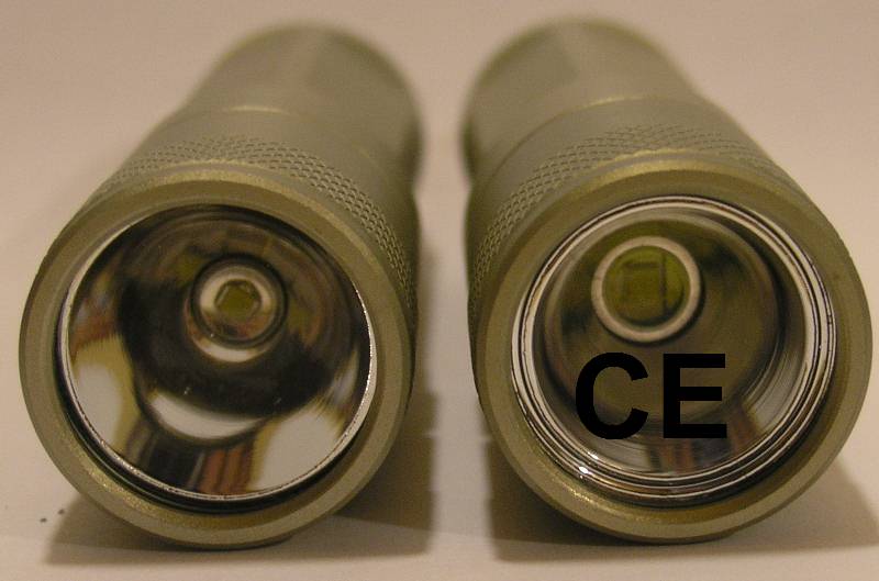

ich habe von den ersten angekommenen P1D und P1D CE mal ein Vergleichsfoto der LED gemacht.
Da beide Versionen in natur und schwarz - vor allem auch in der Beschriftung "P1D" - ansonsten identisch sind kann man die beiden Versionen sonst nicht auseinanderhalten:
- der LED-Boden der P1 ist sechseckig
- LED und Boden der P1D CE sind quadratisch, zusätzlich liegt an der LED ein schwarzer Faden an
Viele Grüße
Bernd Auler

Meine P1D CE ist eben hier aufgeschlagen. Habe mal auf die schnelle eine Messung mit dem Luxmeter durchgeführt. Abstand zum Luxmeter immer exakt gleich, bei kompletter Ausleuchtung der Messfläche.
GLADIUS max. 75000 Lux
P1 mit LiFePO4-Akku: 45000 Lux
P1D CE max: 87000 Lux !
Wobei ich mir mit der Werksangabe von 135 Lumen für die P1D CE (rein subjektives Empfinden) so meine Probleme habe. Ich denke der Wert ist ein wenig hoch gegriffen.
Ansonsten eine Klasse-Lampe ! :super:
Ich dachte immer schon, das Licht meiner normalen P1 wäre schneeweiß, aber sie wirkt im direkten Vergleich zur P1D CE richtig GELBSTICHIG.
PS: Jetbeam mit CR123 auch gelbstichig und nicht so hell im direkten Vergleich zur P1D CE.
Für mich zur Zeit DIE LAMPE DER WAHL: FENIX P1D CE !

Die LED ist wirklich schlecht zentriert - mindestens um 1 mm versetzt. Verarbeitung sonst ohne Beanstandungen.
Der Lichtkegel ist sichtbar ungleichmäßiger als bei meiner L1T: die Helligkeitsverteilung im Zentrum ist nicht ganz gleichmäßig und man kann mindestens einen dunkleren Ring in der Korona erkennen. In der Praxis ist das Licht aber sehr gut zu nutzen.
Der Kompromis zwischen Reichweite und Korona ist wieder gelungen.
