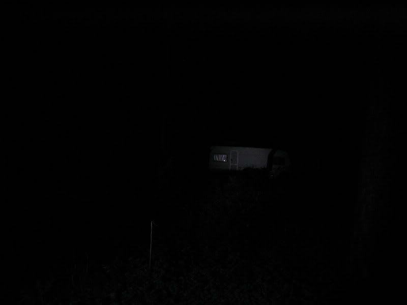

Die einzige Lampe ohne veränderten Output ist meine P1D-CE mit Cree. Deshalb diese als Referenz zu meinem Mod.
Beide Lampen auf high mit 40m Distanz zum Wohnwagen:
Fenix
SSC-Mod
Diese Lampe ist heller als eine LuxV Mag mit WW0S an 800mA, also ca.200 Lumen.
Das konnte ich bei den Cree's bisher nicht behaupten.;)
Ein nützliches Feature sind die 3 Helligkeitsstufen. Ich habe sie folgendermaßen programmiert:
Stufe 1 knappe LuxI-Helligkeit (Fenix L1P), Stufe 2 Premium LuxIII-Helligkeit (ca.100 Lumen) und Stufe 3...........ich hatte bisher keine Single-Led-Lampe mit der Helligkeit:irre:

LongJohn ist begeistert..
Ich finde V0 auch nicht schlecht, nur haben meine Exemplare vom gleichen Lieferanten einen leichten violetten Farbstich...das fällt allerdings nur im direkten Vergleich auf und muss nicht stören.
Wenn ich mir die Bilder von Tom ansehe, finde ich auch dort etwas lila;
allerdings fehlen die EXIF-Daten und deshalb kann die Kamera dazu beitragen.
