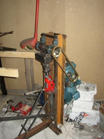

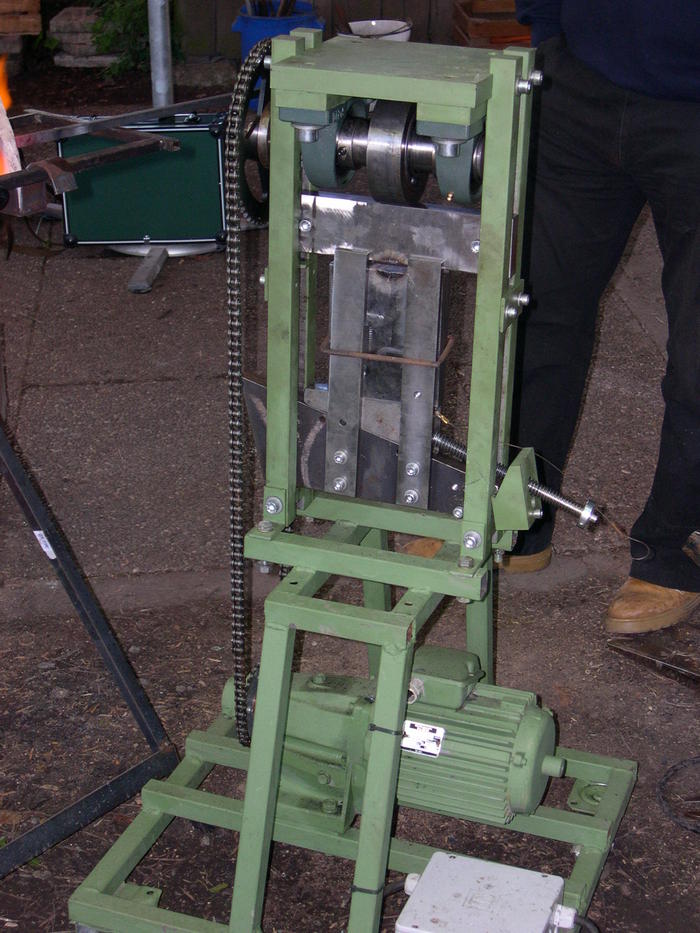

Hm also ich finde die von Bärtram schon ziemlich genial, die von Moby ist natürlich Oberliga.
Was gäbe es an der von Bärtram zu verbessern , gut massiver geht immer aber sonst fällt mir nix ein.
Mal ein paar Bilder die ich mir so über die Jahre hier aus Threads zusammengesucht habe.
Die scheinen ja relativ problemlos ihren Job zu machen.
Gesehen hab ich die Maschinen aber leider noch nie bei der arbeit, mich würde wirklich mal interessieren welche Umformleistung erreichbar ist im Betrieb.

Um an so einen Getriebmotor zu kommen, muss man entweder viel Glück haben oder viel Geld hinlegen.
Meine Walze soll quasi nix kosten. Fürs Rundmaterial zahl ich max. 15€, die Seitenteile werden auch so viel kosten und bei den Lagern muss ich mir was einfallen lassen.
