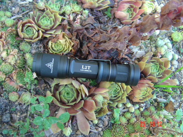

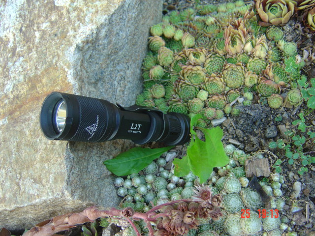

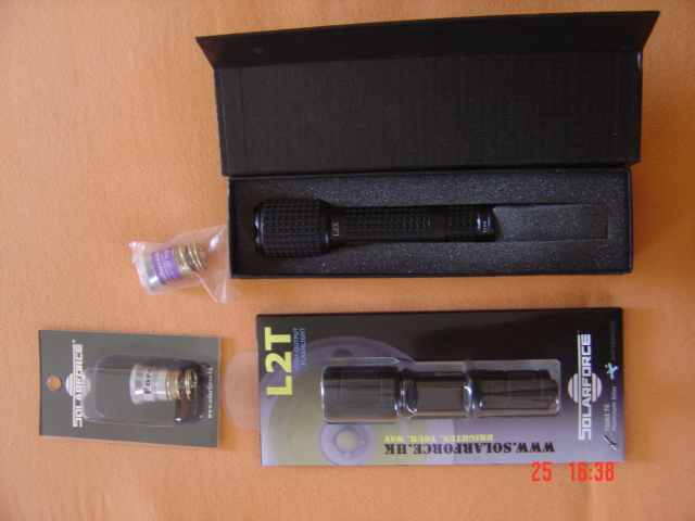

Hier meine heute erhaltene L2P und L2X, jeweils mit einem einstufigen XM-L Dropin.
Machen schön hell!
Und weil die L2T über kein Lockout und keinen Clip verfügte, bekam sie letzteren draufgeklemmt und um versehentliches einschalten zu verhindern einen Tailcap Shroud verpasst. So fand sie sogleich den Weg in meine Umhängetasche :super:
