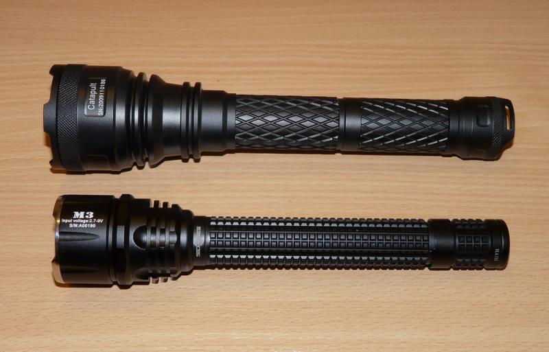

Mit dem L2X-Ext.-Body sieht sie wie eine schlanke Catapult aus:

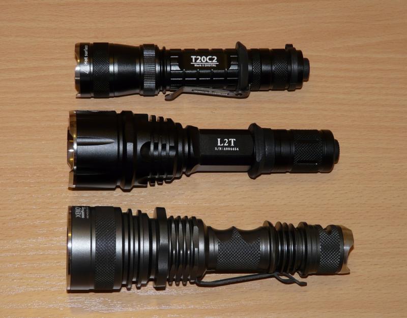

Und hier im Vergleich zu 1x18650er Lampen: EagleTac T20C2, Solarforce M3 auf L2T und unten eine Xeno G42, die noch klobiger ist:

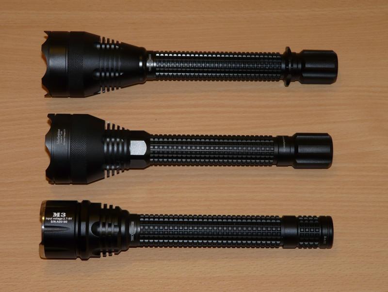

Und hier noch mal die Solarforce-Kopf-Familie mit dem Pro1-Superthrower-Kopf (oben), dem Pro2-Masterpiece-Kopf (Mitte) und dem M3 auf L2X-Ext. (unten):

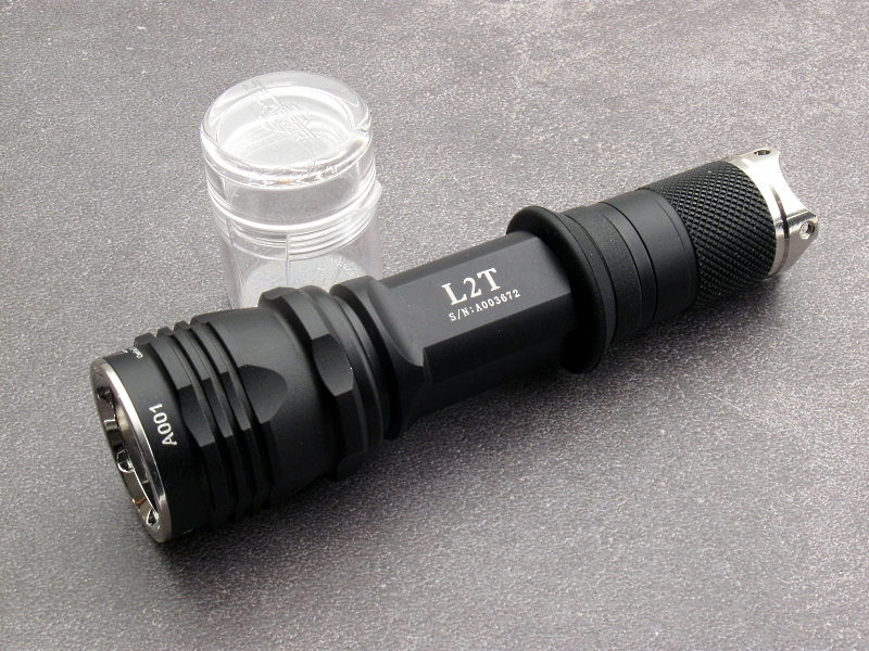

Heute gabs mal wieder Familienzuwachs:
die L2T ist ja soweit keine Neuigkeit mehr, und der A001-Kopf auch nicht, in der neuen Zusammenstellung aber doch ein nettes Paket.
Der flache Bezel ist ja weit sozialverträglicher als der high-profile-bezel den man hier sehen kann. Was für ein Monster.
Und der S11 Clickie ist auch sehr schön.
Dazu ein XM-L-Dropin und los geht der Spaß!
Ach ja: die Plexiglas-Dropinschutzbox finde ich sehr empfehlenswert!
Andreas
