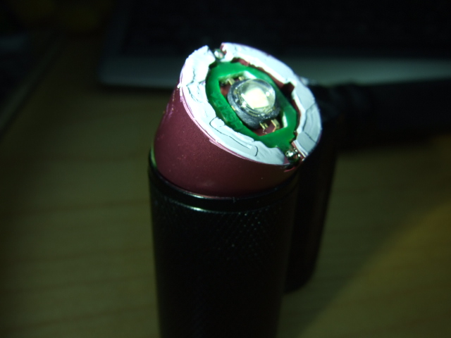

Heute kam meine 120CL an und wurde gleich als Ersatzteillieferant für meine mit Luxeon K2 TFFC snw gemoddete 120E zerlegt. Dabei fiel mir gleich die neue Aussparung für die Ledplatine auf.
Hier wird ein Emittertausch auf XP-G/XM-L noch leichter. :D
Jetzt sieht meine Lieblings EDC zwar nicht mehr nach bestandenem Abenteuer aus, ist aber durch die neue Scheibe wieder deutlich Heller geworden. So jetzt stehen mir noch 250 clicks bevor.....................:irre:.
