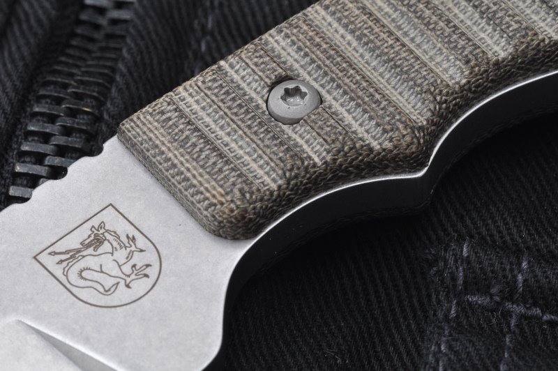

Bei meinem Exemplar sieht es ähnlich wie hier auf dem Bild aus. An der Spitze der Fingermulde sitzt das Micarta seitlich recht bündig bzw. ist die Kontur schmaler. Das stimmt. Das kann je nach Perspektive des Bildes etwas drastischer ausschauen. Anonsten sitzten die Griffschalen bei mir gleichmäßig, auch im hinteren Bereich.
Versuch doch mal die Torxschrauben etwas zu lösen, um zu sehen, ob sich die Micarta-Schalen noch minimal etwas bewegen lassen. Es kann sein, dass aufgrund etwas größerer Bohrungen (als der Schraubendurchm.) im Erl oder in den Griffschalen eine leichte Bewegung der Schalen, im nicht festgezogenen Zustand der Schrauben, möglich ist. Dann kann man dies etwas korrigieren. Möglich, dass bei der Montage die Schalen etwas verrutscht sind.
Griffschalen ungenau montiert und noch ein Grat an einige Kanten.
Was meinst du genau mit Grat?
Bei den Micarta-Schalen kann, aufgrund des eingearbeiteten Gewebes, auf der flachen Seite schon mal eine Faser etwas ausgefranst sichtbar sein.

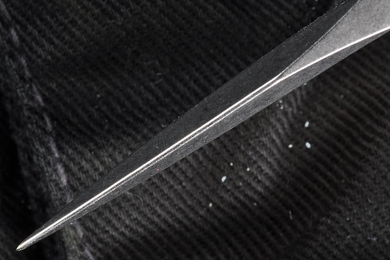

Dann habe ich bisher noch nirgendwo ein Foto gefunden, bei dem die Klingenspitze direkt von oben zu sehen ist... wie ist denn da der Anschliff?
Wäre toll, wenn die Fotofreaks unter den Besitzern mal in ihren Archiven nachkramen könnten, es ist doch bestimmt ewas dabei :)

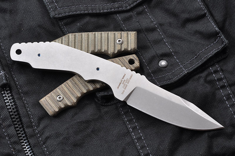

Nö, nichts Archtiv. Aber bitteschön ;), einmal ohne Schalen und dann die Spitze von oben. Oder was genau wolltest Du sehen?

Ahhh prima, danke pitter für die Fotos :p
1.
Ich wollte sehen, wie der "Anschliff" der Spitze umgesetzt wurde, da man das auf keinem bisher gezeigten Foto sehen konnte.
2.
Ob im Griffbereich Aussparungen vorhanden sind.
und
Wie die Griffbefestigung realisiert wurde.
Das Gewindeloch wird also jeweils von 2 gegenüberliegenden Schrauben genutzt.
Und anscheinend wurde da wohl "Locetite mittelfest" verwendet... und man kann die Verschraubung somit ohne Gewaltanwendung lösen.
