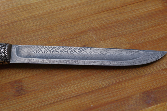

Ich habe einige gute lange Küchenmesserklingen gesehen, die dünn oder noch zusätzlich hohl und dann ballig in der Nähe von Schneidfase ausgeschliffen wurden. An diese Klingen klebt sich gar nichts.
Solche (dünne) japanische Klingen sind nach mehreren Jahren gerade geblieben.
Einige europäischen haben sich ordentlich (mehr oder weniger aber schon eindeutig) verzogen.
Das gute Klingen aus 1.3505 von unseren Macher robuster und schneidhaltiger als traditionelle Jap. aus Shirogami braucht man nicht beweisen.
Was PM- Stähle angeht, da müssen schon auch nicht gute Klingen sogar aus 15V die Winkel von 36° gut halten können.
Vanax35 kanns mit 25° Winkel und rostet nicht (hab ich aus einer schon sicheren Quelle).

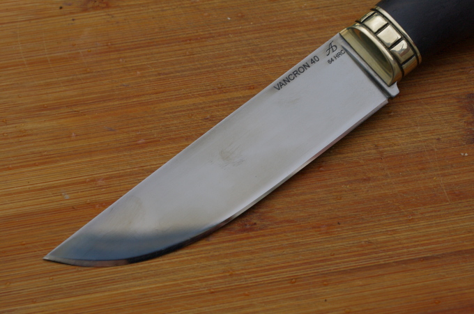

Vankron 40, so ein Messer habe ich, kommt mit einem Winkel von 30-34 und 64 HRc (der Winkel muss ich noch nachmessen) gut zu Recht.
Ich denke mal, dass PM- Klingen sind eher was für Jagdmesser, in der Küche wäre das „mit schweren Kanonen einen kleinen Spatz jagen“.
Wobei auch schon ordentliche Küchenmesser aus PM- Stahl sieht man immer häufiger so dass jeder für sich was finden kann:
http://forum.guns.ru/forummessage/252/1425742-8.html
Insgesamt kann man das Messer, das eigentlich das Thema hier ist, kontrolliert mit einem Winkel um 36° schleifen und ein Knochen ohne Poren in unterschiedliche Richtungen schnitzen. Vanadis 10 oder vancron- Klingen bei 63-64 HRc können das und ob die Klinge hier das schafft wissen wir dann.

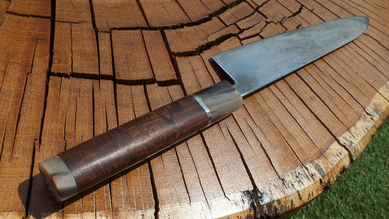

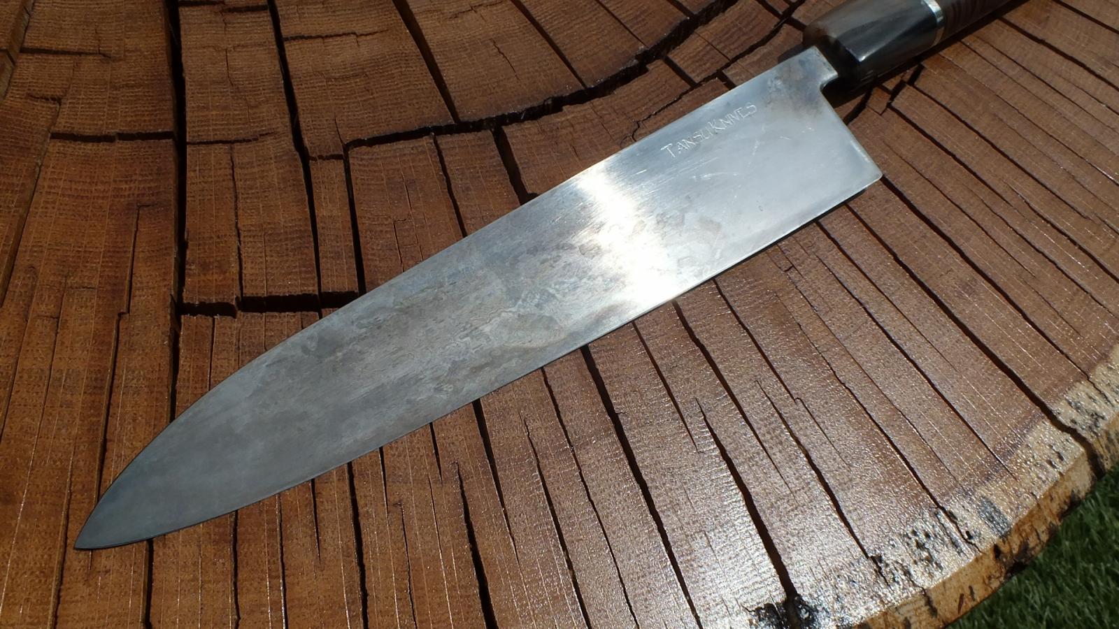

Hi,
mittlerweile habe ich das Tansu etwas überarbeitet, im unteren drittel leicht ballig geschliffen (so gut es ging) sowie ein kompletter Neuschliff und dabei auch eine gleichmäßige Schneidfase angeschliffen. Die Dicke hinter der Wate war von 0.1mm bis 0,4mm !!!!!
Insgesamt war das Messer ganz schön verschliffen, durch die polierte Klinge ist das nicht gleich aufgefallen, aber wahrscheinlich hatte der Schmied durch die stark flexende Klinge einige Probleme.
Das Messer ist jetzt vom Schneiden um Welten besser, jetzt schneidet es so wie ich es eigentlich von Anfang an erwartet habe. Das Messer fällt regelrecht durch jegliches Gemüse.
Der Food-release ist nicht wirklich gut aber auch etwas besser, vorher hatte sich das Schnittgut regelrecht festgesaugt.
Geschliffen habe ich zuerst mit Naniwa 400 und 1000er danach mit dem Honyama Ao einem 2000er, zum Schluß noch mit einem Ohira die Schneidfase gefinisht.
Nun bin ich mit dem Messer sehr zufrieden, empfehlen kann man es im Auslieferungszustand aber nicht.
Wie Gabriel vermutete fehlt dem Schmied wohl noch die Erfahrung.
Gruß Klaus

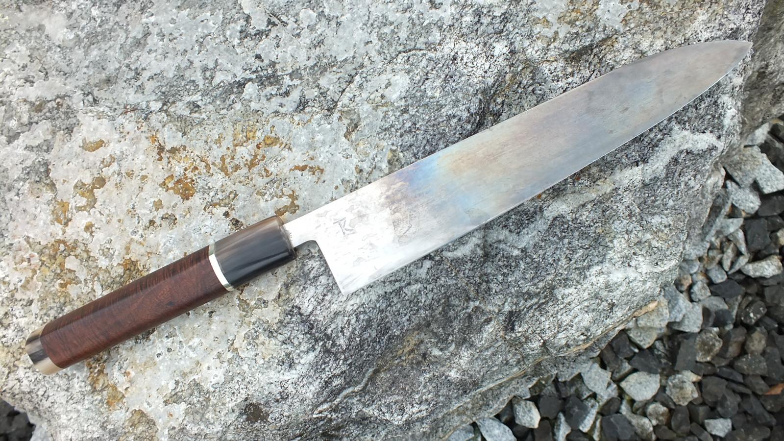

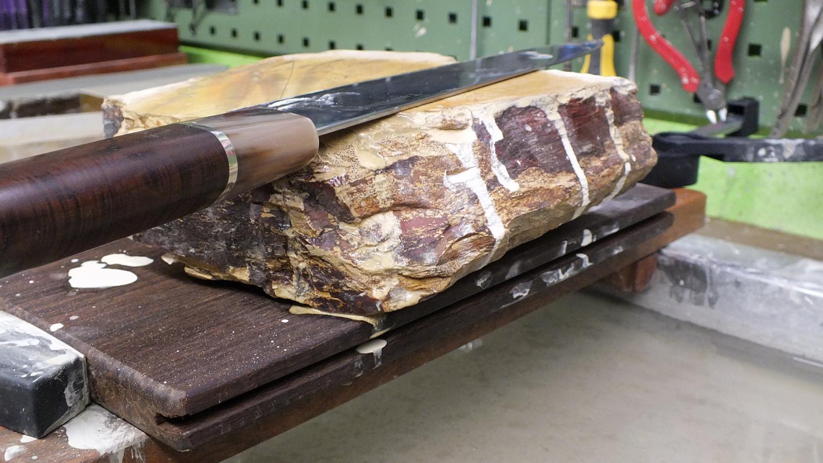

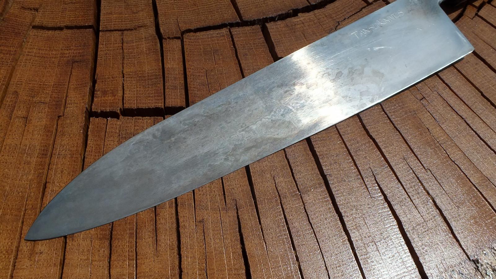

Mittlerweile bin ich mit dem Messer sehr zufrieden und zeige noch ein paar aktuelle Bilder
Gruß Klaus

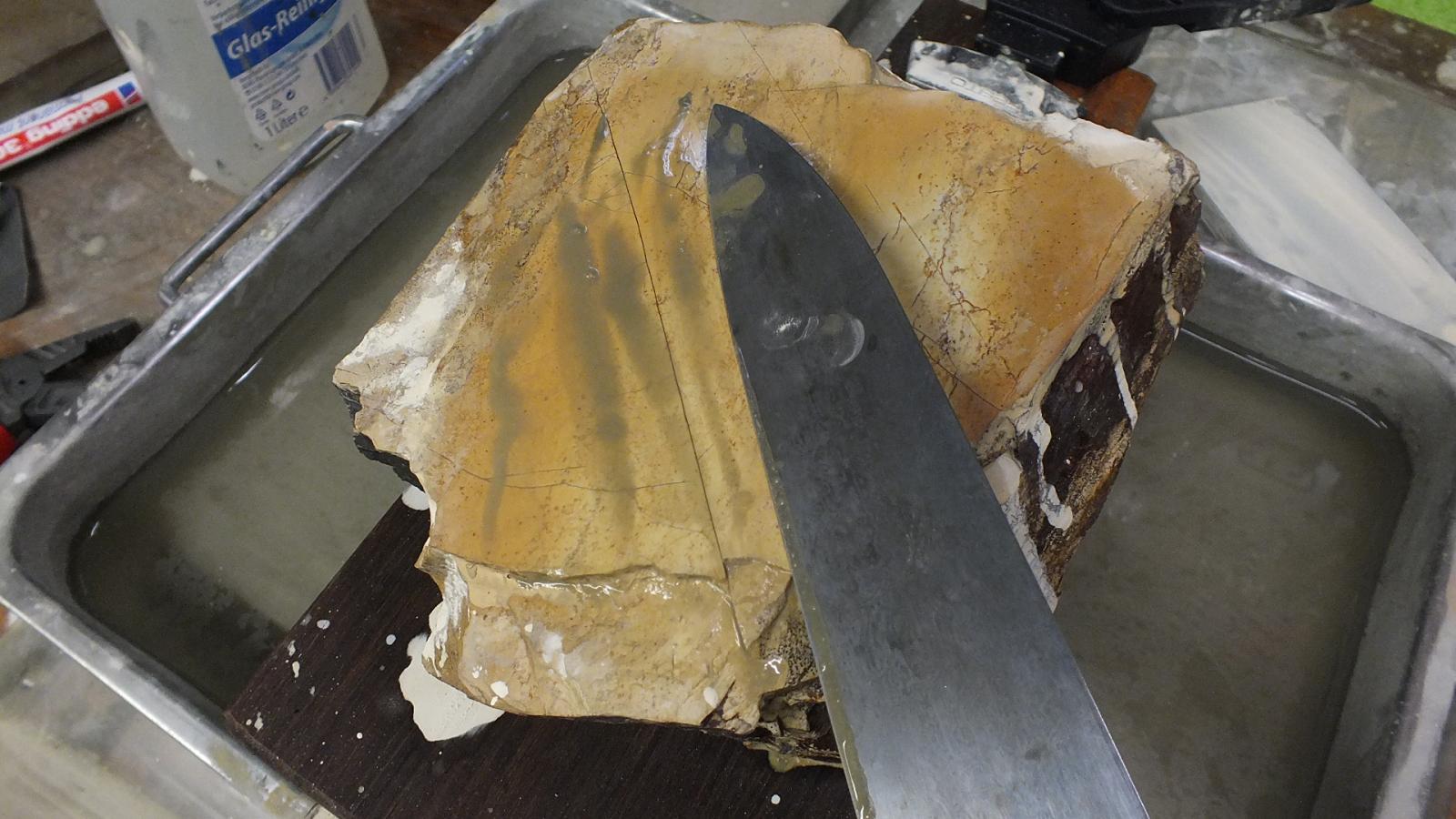

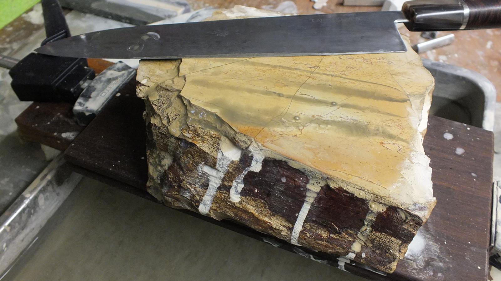

Kurzes Update,
das Mert Tansu Gyuto ist recht oft im Einsatz und wird trotz der dünnen Klinge in keiner Weise geschont, ist aber auch nicht nötig.
Der 52100 erweist sich als Top Stahl. Ich vermute das ich einfach Pech hatte mit der schlecht geschliffenen Schneide.
Fazit:
Top Schärfe, lange Standzeit, recht einfach zum Schleifen, wenig reaktiv und schöne Patina.
Ich bin so zufrieden das ich mir auf jeden Fall nochmal ein Messer aus 52100 zulegen werde.
Übrigens der Stein auf den Fotos ist übrigens ein 2,5 kg schwerer Okuda Suita den Maksim günstig aus seiner Privaten Sammlung verkauft hat.
Maksim meinte, etwas Hart aber für Monostahl Messer top, kann ich auch bestätigen.
Gruß Klaus
