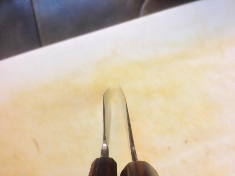

Hi,
naja,
mit der Schärfe bin ich mittlerweile zufrieden, die Schnitthaltigkeit ist auch sehr gut, also denke ich das die Wärmebehandlung in Ordnung ist.
Was mir an dem Messer nicht gefällt ist die Geometrie, die Klinge saugt sich dermaßen fest, das macht keinen Spaß.
Gruss Klaus
Hi,
naja,
Gruss Klaus
Intressanter Punkt!, ich habe erst vor einem Monat ein Tanaka Gyuto zum ausdünnen bekommen, traditionell Japanische Schliff, saumäßige Verarbeitung (vorallem der Griff) aber für den Preis absolut in Ordnung, Achtung keine Kritik, sondern nur objektiv beobachtet :). Der Schliff war "traditionell" etwas über Halbhoch. Ich habe dem Messer nach einigen Tests, wobei die Schneidfähigkeit für ein unter 200€ Messer echt gut war, einen kompletten Flachschliff mit extremer Geometrie gegönnt, Resultierend daraus pappt jetzt jede Karotte an dem Ding das es nicht mehr feierlich ist.......... Da macht es wirklich auch keinen Spaß mehr dass es durch die Karotte besser geht als ein Kamo To......., wenn mann nach dem ersten Schnitt links die Karotte und rechts den Schnitz pappen hat.....
Die Lösung des Problems scheint bei Rückenhohen Anschliffen zu sein dass mann um den Food Release zu gewährleisten entweder Halb/Dreiviertelhohen Anschliff vornimmt, oder einen Konvex/Konkav Schliff a la Landes, oder noch besser einen Konkav/Konkav Schliff anbringt, also je eine ca. (beim 5cm hohen Gyuto) 1-1,5cm über der Schneidkante liegende Hohlung. Ich teste gerade ein Messer dieser Art von einem Messermacher mit Ansehen, und muss sagen dass obwohl die Geometrie im Vergleich zu manchen "Lasern" recht grob wirkt, die Schneidfähigkeit enorm gut ist, gleichzeitig das Messer stabiler macht und einen sagenhaften Food Release ermöglicht, also gar kein anpappen von Schnittgut mehr......

Servus,
das Teruyasu Fujiwara Nashiji Gyuto, vorgestellt von Atlantik hat ein "welliges" Klingenfinish und ich vermute die überzeugenden "food release" Eigenschaften die Atlantik dieser Klinge attestiert eben in Kombination mit den Nashiji-Flanken darin begründet.
Ob das so gewollt ist, oder einfach nachlässig verarbeitet ist nach wie vor ungeklärt, effektiv scheint es in jedem Fall.

Hier mal ein Geometrie vergleich, von besagtem Konkav/Konkav Schliff im Vergleich mit einem auch sehr gut schneidenden aber ebenfalls an der Anpappproplematik leidenden AOKI Togashi Gyuto, allerdings nicht so schlimm wie bei dem besagtem Dünnschliff.......
Grüße Wastl.
Das sieht mir klar und deutlich nach gewollt aus und gewiss nicht nach "passiert". Obwohl ich das Klingenfinish nicht sehen kann, schätze ich es als angemessen ein.
Wie man sieht, kann man das auch ordentlich machen. Diesen Geometrieverlauf finde ich jetzt mal wirklich spannend! :super:
